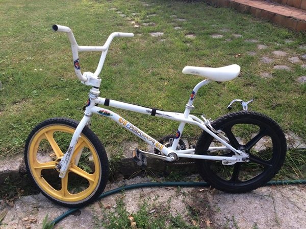

Le voici donc à son arrivée :
Cadre & Fourche 1985 Japan estampillé GT 4130, donc Pro Performer full cromoly :

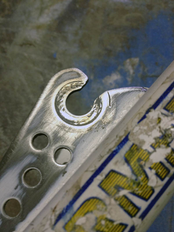

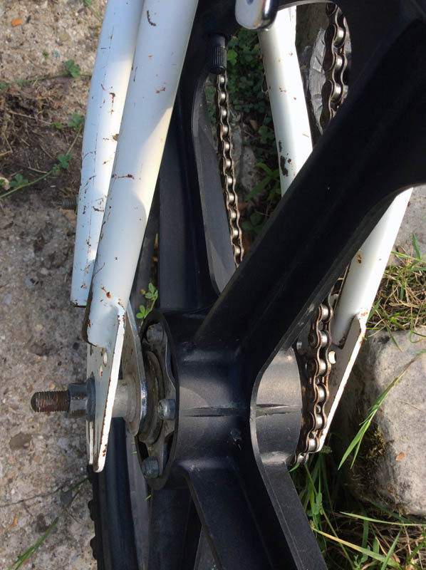

Point noir de certains vieux BMX montés/démontés 100 fois avec ces #%§?£$ d'écrous de roues qui arrachent du métal à chaque serrage/desserrage, les portées sur le cadre et encore plus sur la fourche sont bouffées.
Sur la fourche, il manque 4-5 dixièmes d'épaisseur de métal (après ponçage) :
Il est équipé d'une Skyway arrière à rétropédalage qui, après nettoyage et révision du coaster Suntour s'avère être en parfait état excepté les écrous et contre-écrous :
Une bonne solution serait de trouver une Skyway arrière cassée, félée, whatever avec un moeu en bon état pour remplacer le coaster.
Une Skyway avant jaune à cassettes que je ne m'explique pas si ce n'est qu'il est de fin 85, donc peut-être au moment du changement flange/cassette.
Elle mériterait une bonne teinture, un changement d'axe et roulement mais, comme souvent, elle a des fêlures autour du moyeu. Elle va donc être remplacée par une à flange que j'ai trouvé depuis.
On connaissait le blanchiment des jantes à la javel ou au peroxyde, la teinture du blanc vers des couleurs plus foncées mais je viens de trouver une teinture blanche pour voilages. Je vais tester plus tard et on verra si ça fonctionne...ou pas!
Rêvons un instant : teindre une Skyway noire en blanc pur immaculé ou bien reteindre en blanc une jante blanche jaunie en moins d'une heure serait un progrès en ce sens que la teinture évite de devoir protéger les parties métalliques de la réaction chimique due à la javel ou au peroxyde et ce, dans un délai de traitement plus court.

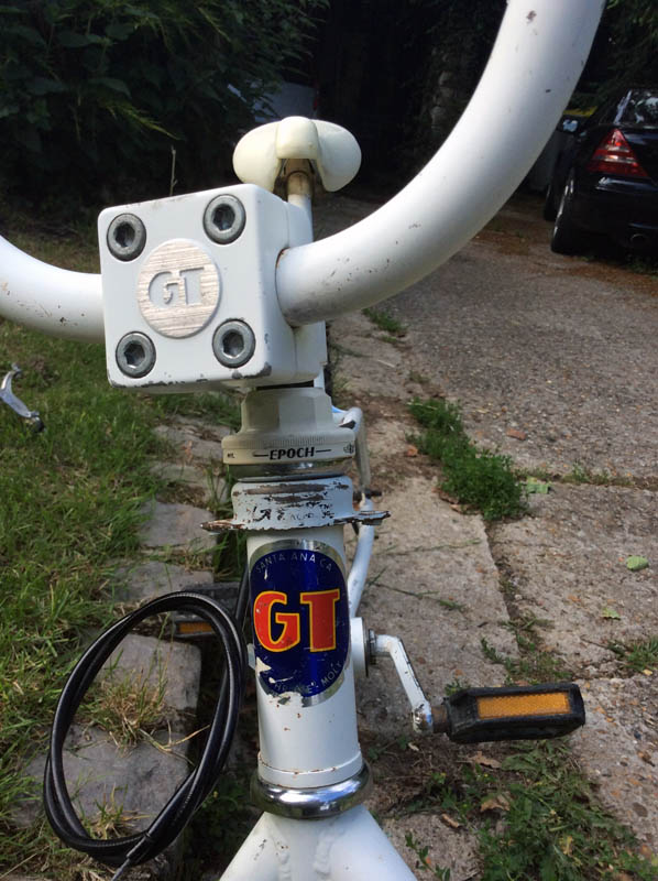

La potence GT est sans expandeur.
Côté JDD, on a un GT Epoch dont je n'ai toujours pas compris comment on le monte avec un Gyro 1.
Et concernant le Gyro 1, il ne reste que la partie basse, le gyro, et des câbles morts.
Le cds est un GT wing (sur les côtés), tds et guidon sont ceux du kit de 85. A noter qu'une tds 85 est 2 cms plus courte qu'une 87.

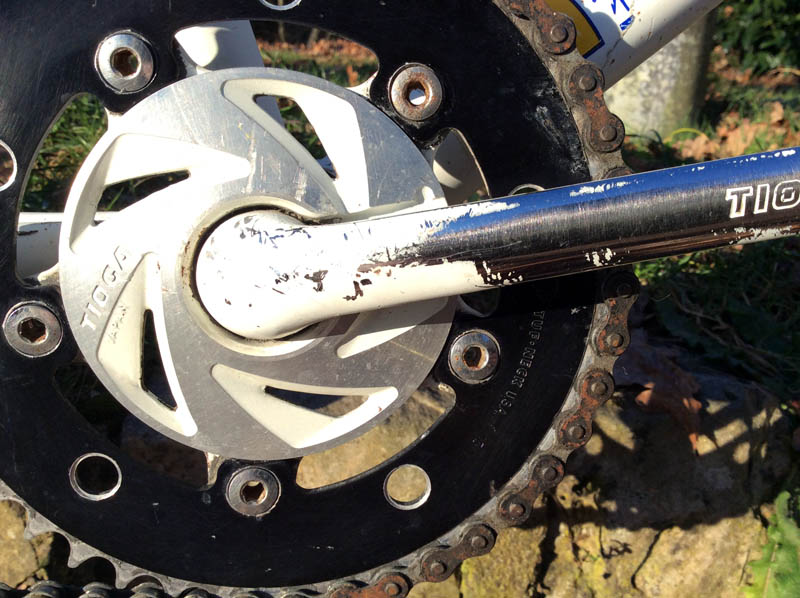

Niveau pédalier, c'est du Tioga partout excepté une couronne Pro-Neck noire 43 dents et en bon état de fonctionnement.
Les pédales sont des SR (je crois, de mémoire), d'origine, mais bien usées.
Les pneus sont :
- un GT noir usé à 70% à l'avant
- un pneu moderne usé presque complètement l'arrière, rétropédalage oblige...(poubelle direct!)
Une des mâchoires de frein est sans marque (mais freine très bien) tandis que l'autre (av) est une copie de MX 1000 silver et ne présente aucun intérêt d'autant qu'elle en freine vraiment pas bien du tout. Au mieux, elle ralentit. A remplacer!
Pas de leviers de freins, pas de poignées.
La selle blanche a une fixation de son châssis cassée, a bien servie, rayée, usée.
La peinture est globalement morte, voire partie ou usée par endroits, est devenue poudreuse et se ponce toute seule.
La rouille est seulement superficielle.
Toutes les pièces peintes en blanc sont à repeindre.
Du travail en perspective.

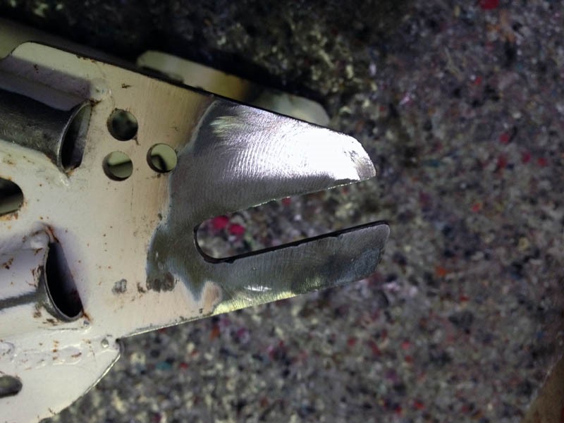

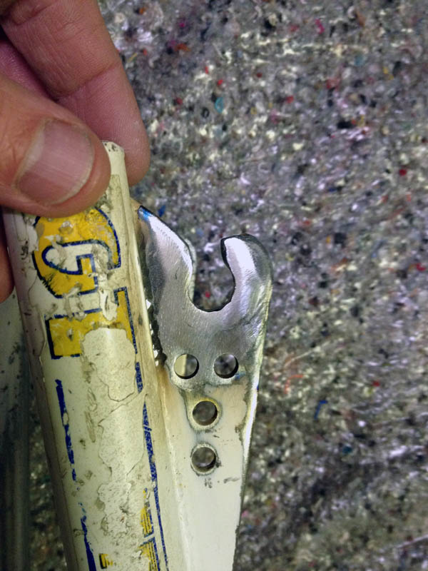

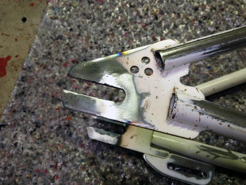

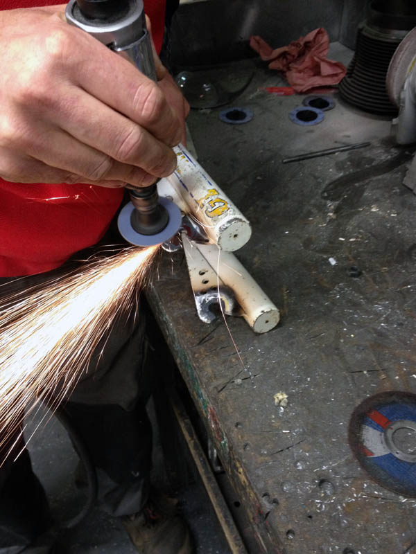

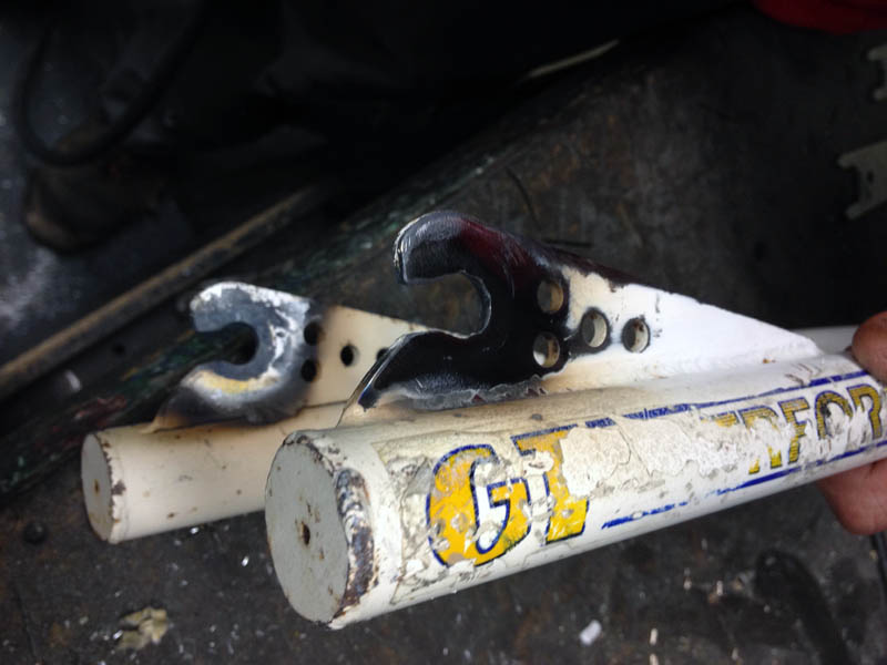

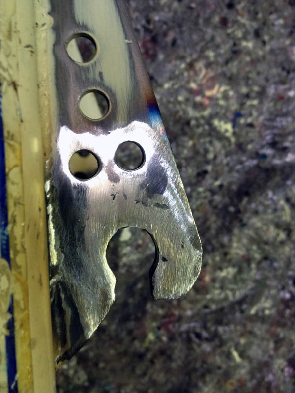

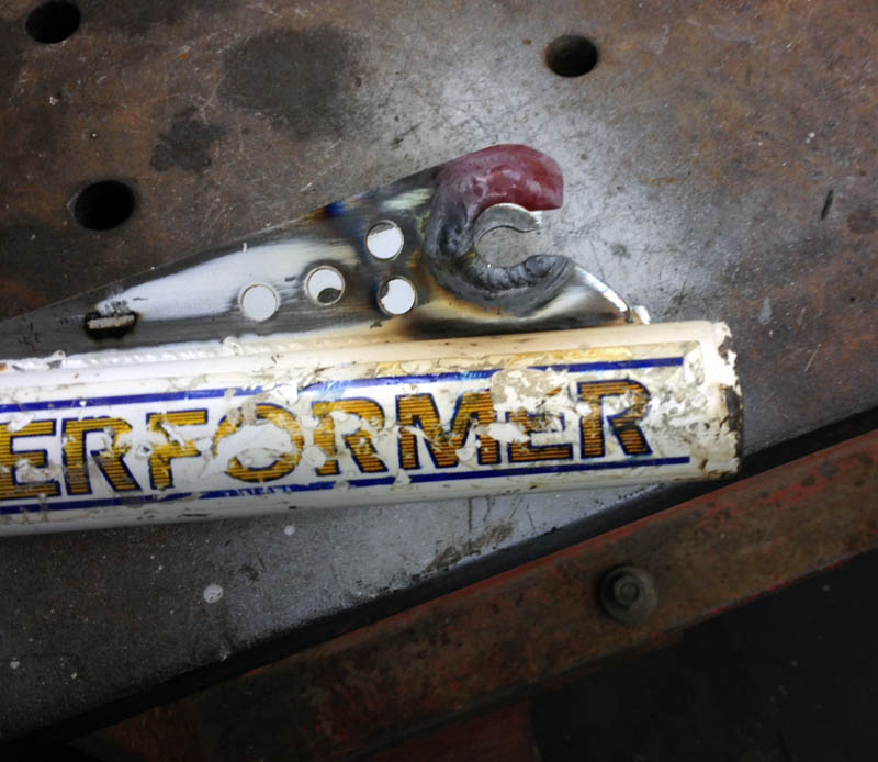

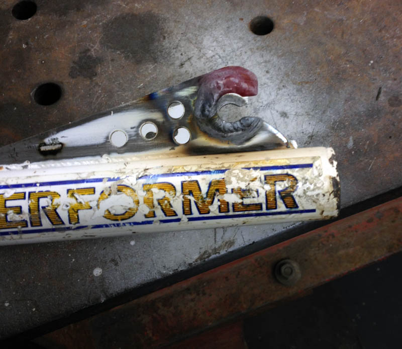

Première étape "sérieuse" de la restauration : apporter de la matière sur les portées d'écrous de roues endommagées.
Je suis pas soudeur, j'ai pas le matériel et une bonne soudure est un art.
Alors je suis allé voir mes amis de http://www.slideperformance.com avec qui j'ai écumé les pistes pendant des années et qui ont fait, dans le désordre :
- le moteur de la Vintech P550 Tribute :
- un épisode de l'émission Pimp my ride en français :
https://www.youtube.com/watch?v=nuAu4i3hKy4
- qui pratiquent ce genre de sports :
https://www.youtube.com/watch?v=nCpKCwt ... 3d&index=2
L'acier des arceaux-cages de courses étant du 25CD4S proche du 4130 cromoly, je me dis que David qui recharge en matière des blocs moteurs alu pour y passer des pistons de V8 américain, ou des culasses pour y faire "des plus gros trous dedans pour que "y a plus d'air et d'essence dans le moteur", devrait pouvoir me faire quelques cordons bien propres. 8)
En plus, leur gros poste TIG est refroidi par eau ce qui permet de souder des heures et il est très puissant, ce qui permet de ne jamais coller. :D
Premier cordon "test" :
Deuxième côté :
On meule un peu pour lisser et planer :
Et ça donne ça :
Il faudra reprendre un peu la forme des arrondis avec une cale de centrage de jante.
C'est le travail de demain :
Les pattes arrières du cadre :
Un léger ponçage et le sablage avant epoxy donneront un état de surface nickel pour qu'il soit peint.
Là aussi, va falloir reshaper un chouille les fentes de l'axe des roues.

Ce matin (midi, je suis en vacances), j'ai bien ébavuré les portées qu'on a ressoudé hier et poncé pour lisser.
C'était propre.
Je l'aurai peut-être vendredi après-midi.

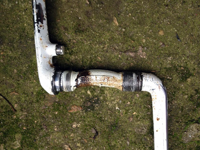

Ici, on voit que Suntour pour Tioga ne se faisait pas chier à masquer les filetages de manivelle de pédalier avant de peindre.
Seule la portée n'est pas peinte :

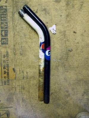

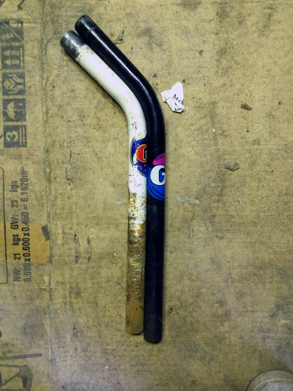

Je parlais dans un précédent post de la différence de forme entre deux tiges de selles, en l’occurrence une 1985 et une 1987 :
La courbure extérieure de la 85 correspond à la courbure intérieure de la 87.
Le rayon est plus grand sur la 87.
L'angle formé est aussi un peu plus ouvert de quelques degrés.
La 87 est un peu plus longue d'environ 1,5 cm.
Autre différence, la 85 possède un petit trou pour l'évacuation, l'écoulement de l'eau (comme sur un tds Haro droite que je possède) que n'a pas la 87.
Peut-être une possible réduction des coûts de fabrication en supprimant une opération.
Aucune des deux n'a été récoupée et elle ont toutes les deux un léger chanfrein arrondi en bas de tige.

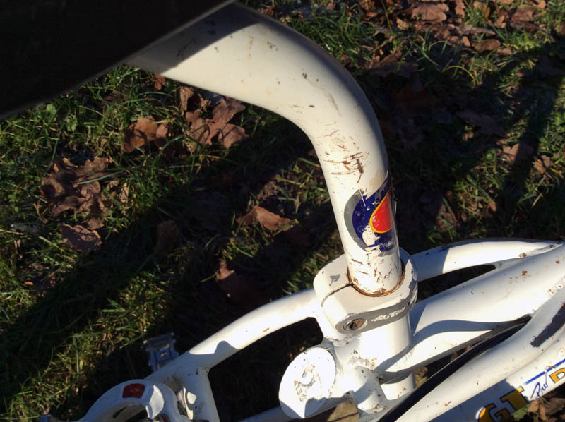

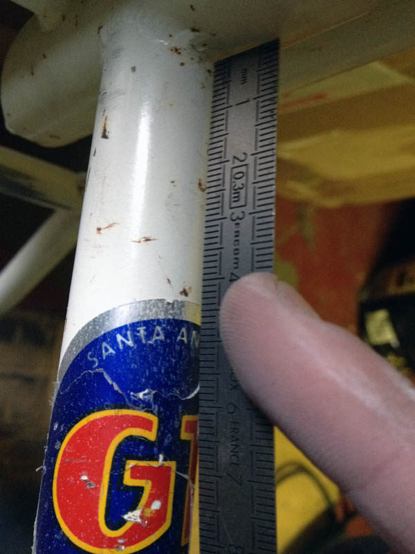

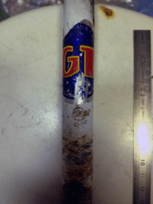

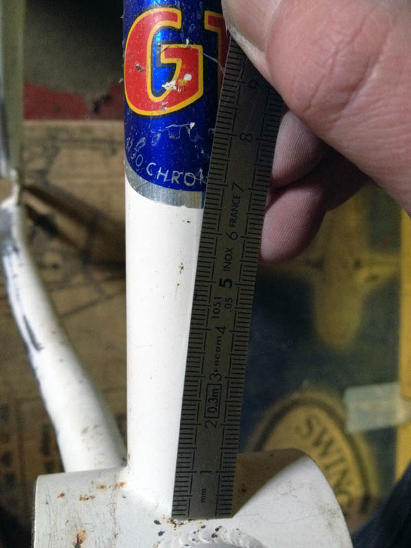

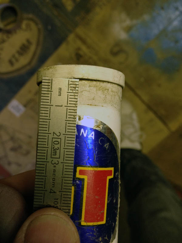

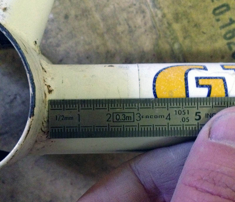

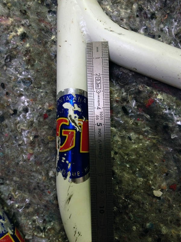

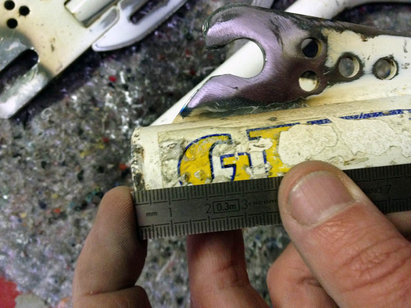

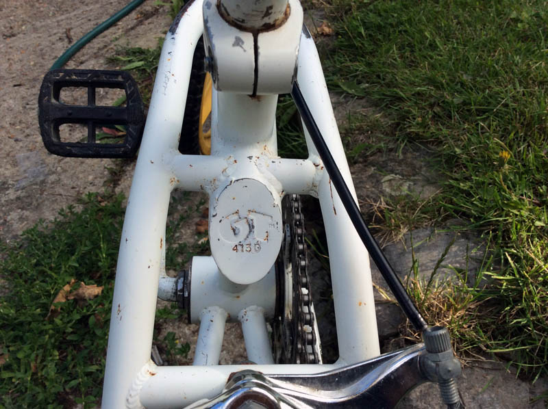

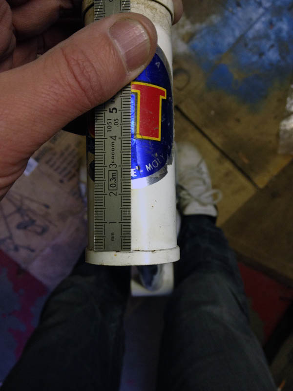

Sinon - autre donnée utile pour quelqu'un qui voudrait aussi restaurer un GT Pro Performer de 1985 -avant de le faire sabler/époxier, j'ai relevé la position des stickers d'origine.
Fourche :
Cadre, tube de fourche :
En bas :
En haut :
Cadre, tube de selle :
En haut :
On voit la marque de saleté laissée par le gyro. Le sticker est 3 mm sous le gyro.
En bas :
cadre, tube du bas :
Guidon, le sticker à l'arrière. Sur la barre transversale, y a plus de sticker mais il est centré.
N.B. : J'ai pris la mesure depuis l'intersection du V que forment la jonction des deux tubes, seul point de géométrie remarquable (facilement, s'entends).
Et la tige de selle :
Ben, c'est 2-3 mm au-dessus du poinçon.
Et quand il n'y a pas de poinçon, ben "c'est par là". :mrgreen:

Mais si tu regardes sur la photo du sticker de fourche tu verras que l'arrondi est un peu plus rond et régulier. C'est pas flagrant, c'est un détail mais le Diable se niche dans les détails.
Pour les pattes arrières, j'ai fait pareil : passage d'une petite meule pour retrouver un plan sur la tranche de la patte dans la gorge de roue, arrondi en bout en faisant un beau plan sur la tranche et ensuite cassure de l'angle entre la tranche de la gorge et du plan des pattes.
Ensuite, j'ai poncé à la cale et un grain 120 pour atténuer les traces de meulage dont je craignait qu'elles ne se voient sous la peinture.
Je verrai si le résultat est probant vendredi. :D

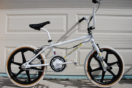

Oui, blanc principalement et un peu de noir.
Pour moi, celui-là est une tuerie en terme de choix de couleurs mais c'est un 86 et les stickers créent un équilibre de couleur très différent des stickers jaune et bleu des 85 :
Je me souviens d'un 86 comme ça qui avait du noir à la place du bleu sur les stickers. C'était encore mieux.
Ça pourrait être ça à la fin :
Il y a aussi l'option full white :
Qui pourrait aussi être full white, couronne noire et plateau Pro-Neck noir.
Je sais pas.
Il me manque juste un set de pneus blancs pour faire des essais.
Au pire, y a du HP 406 dispo à 24,99 en Allemagne.
L'équilibre jantes/pneus est très important.
Je crois que je ferai des tests, ce sera le plus simple.
Y a des skyways noires, des Skyways blanches en bas dans le garage.
Y a même une paire d'Acorn NOS bleu clair qui appartiennent à flat1300 qu'on n'a même pas encore essayées sur Haro Master.
