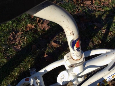

Un des intérêts de démonter un vélo dans son jus, c'est aussi de relever quelques détails sur la fabrication d'époque.
L'intérêt d'un forum qui traite du sujet, c'est de pouvoir partager ces détails.
Ici, on voit que Suntour pour Tioga ne se faisait pas chier à masquer les filetages de manivelle de pédalier avant de peindre.
Seule la portée n'est pas peinte :
Je parlais dans un précédent post de la différence de forme entre deux tiges de selles, en l’occurrence une 1985 et une 1987 :
La courbure extérieure de la 85 correspond à la courbure intérieure de la 87.
Le rayon est plus grand sur la 87.
L'angle formé est aussi un peu plus ouvert de quelques degrés.
La 87 est un peu plus longue d'environ 1,5 cm.
Autre différence, la 85 possède un petit trou pour l'évacuation, l'écoulement de l'eau (comme sur un tds Haro droite que je possède) que n'a pas la 87.
Peut-être une possible réduction des coûts de fabrication en supprimant une opération.
Aucune des deux n'a été récoupée et elle ont toutes les deux un léger chanfrein arrondi en bas de tige.

Sinon - autre donnée utile pour quelqu'un qui voudrait aussi restaurer un GT Pro Performer de 1985 -avant de le faire sabler/époxier, j'ai relevé la position des stickers d'origine.
Fourche :
Cadre, tube de fourche :
En bas :
En haut :
Cadre, tube de selle :
En haut :
On voit la marque de saleté laissée par le gyro. Le sticker est 3 mm sous le gyro.
En bas :
cadre, tube du bas :
Guidon, le sticker à l'arrière. Sur la barre transversale, y a plus de sticker mais il est centré.
N.B. : J'ai pris la mesure depuis l'intersection du V que forment la jonction des deux tubes, seul point de géométrie remarquable (facilement, s'entends).
Et la tige de selle :
Ben, c'est 2-3 mm au-dessus du poinçon.
Et quand il n'y a pas de poinçon, ben "c'est par là".
Fourche :
En bas :
En haut :
En haut :
En bas :
