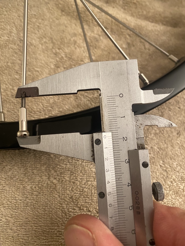

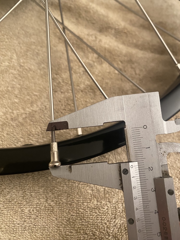

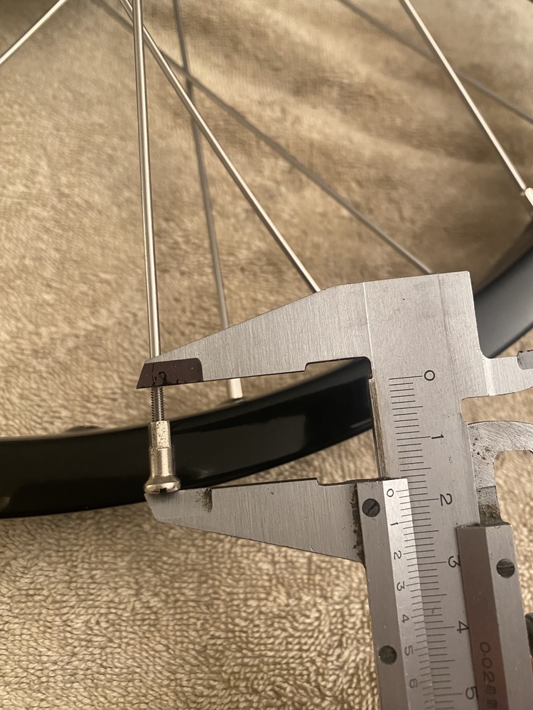

Justement j’ai bien regardé et la différence principale entre les têtes de rayons n’est pas vraiment la partie filetée mais juste le corps : plus long pour une jante épaisse ou double paroie afin de pouvoir visser avec une clé à rayon.
Du coup au niveau tête et longueur de filetage il n’y a quasi pas de difference ! (à peine 5/110eme)
On peut en conclure que la longueur des écrous de rayon sert juste à compenser l’épaisseur de la jante pour pouvoir se servir d’une clé et n’a rien à voir avec la mise en tension des rayons !
Ici le 12mm puis le 14mm

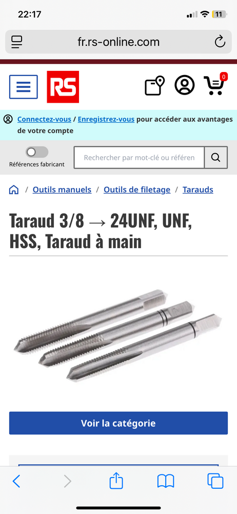

Et aussi vous confirmez qu’un axe de roue est bien en 3/8 et 24 tpi ?
En gros c’est 24 filet pour 2,54 cm
C’est proche d’un pas de 1.0….mais pas tout à fait !
Après il existe aussi des 26 tpi pour du 3/8 ce qui rapproche d’autant d’un pas fin de 1.0.
Au mieux il faut mesurer le nombre de filets sur un pouce, pour réduire la marge d’erreur on va dire 2 pouces:
48 filets ou bien 52 filets sur 5,08cm pas évident…..
Je cherche un taraud pour mes nuts collars artisanaux

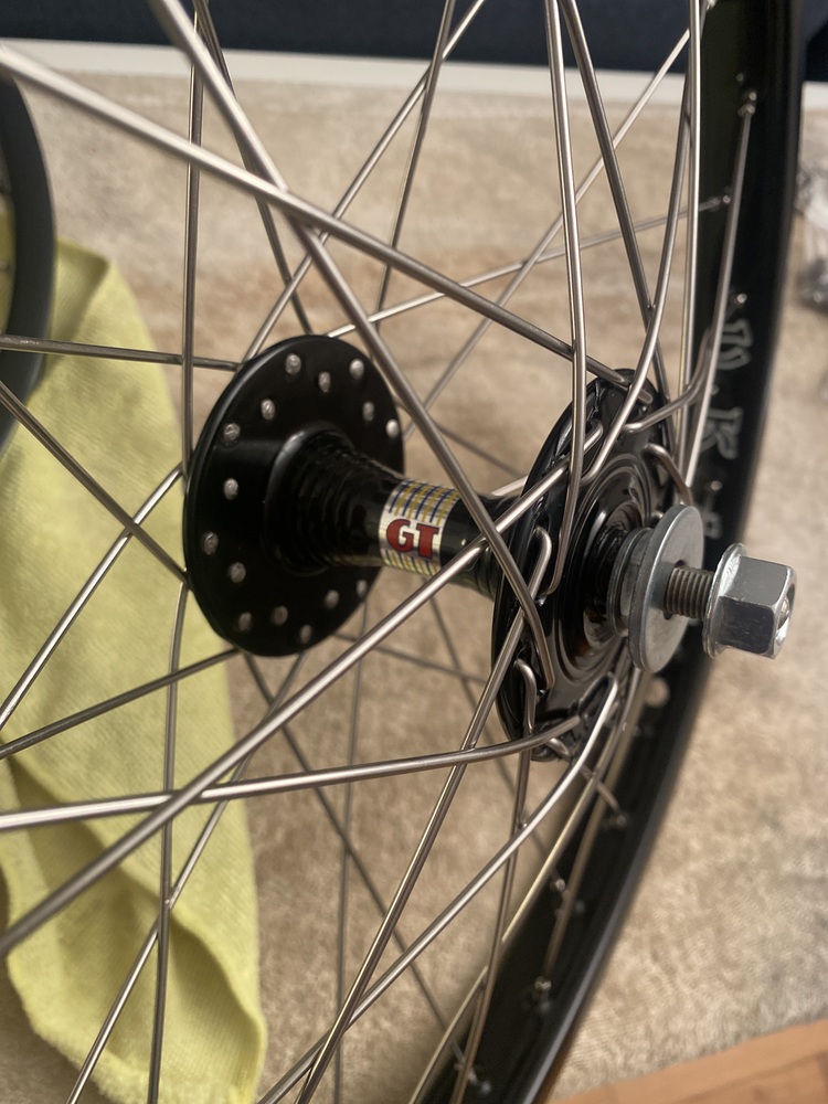

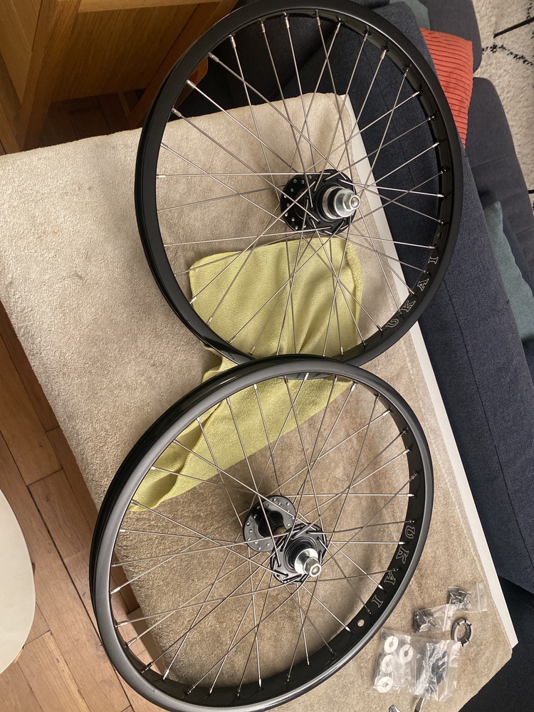

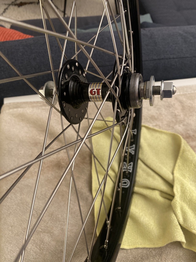

Ba ça y est, j’ai fini!
Je me suis tapé tous les croisements pour que les rayons se chevauchent au passage du troisième, comme sur les photos et vidéo trouvées.
J’ai pré-tendu les jantes et c’est nickel !!!
Y a plus qu’à ajuster et réduire le voile léger et hop.
Donc je confirme
Gt Superlace + ukai speedline = rayons en 194mm et têtes en 12 ou 14 peu importe.
Montage en croisement par 3 avec chevauchement selon les photos postées avant.
Après j’ai bien conscience que c’est plus un montage free que race (a priori pour augmenter la rigidité latérale sur les figures) mais putainnnnn c’est bô!
Donc je confirme

Sébastien Bouverot a écrit : ↑08 juil. 2025, 22:09Et aussi vous confirmez qu’un axe de roue est bien en 3/8 et 24 tpi ?
Au mieux il faut mesurer le nombre de filets sur un pouce, pour réduire la marge d’erreur on va dire 2 pouces = 48 ou 52 filets.
Alors j’ai mesuré c’est 26tpi…..
Donc taraud 3/8 UNS 26
Pas évident à trouver mais y en a sur e-bay.
