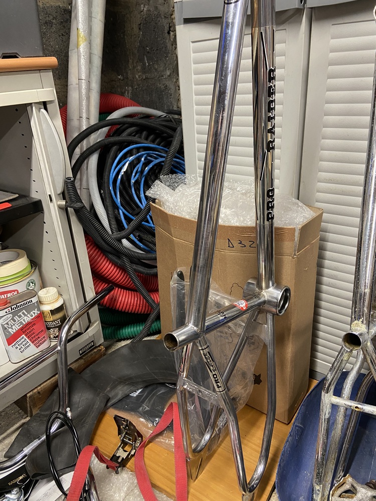

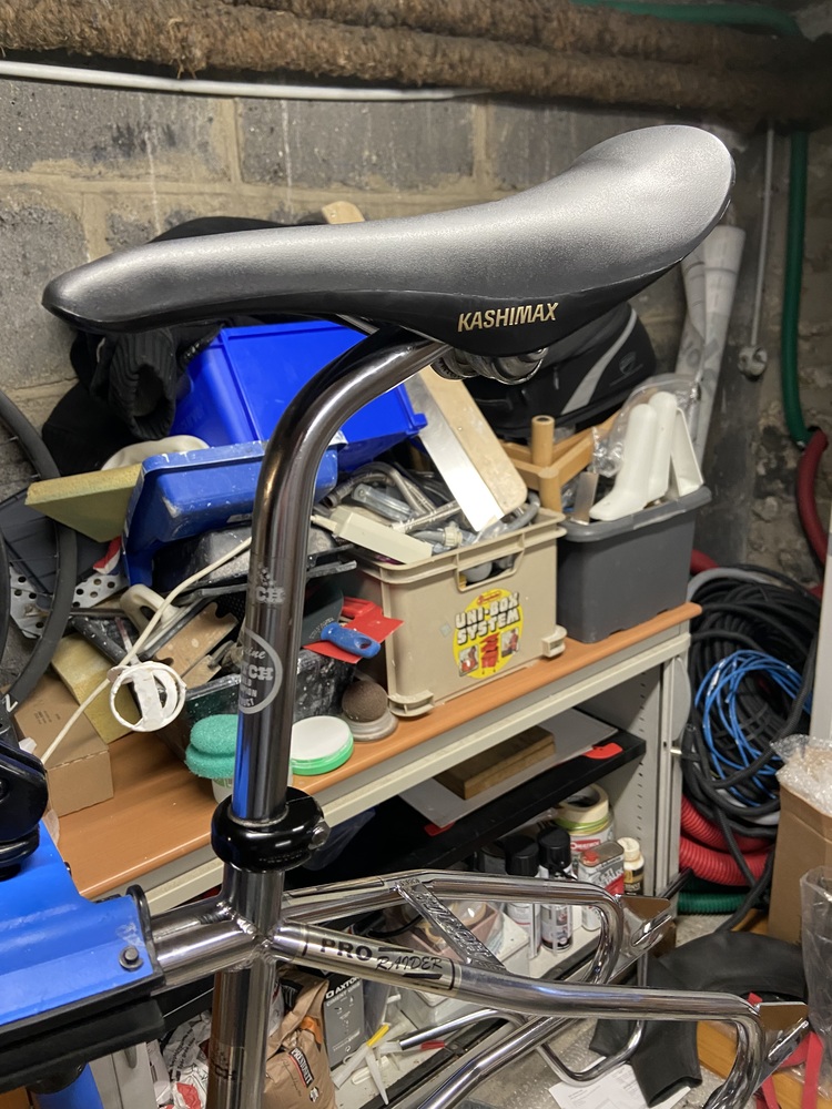

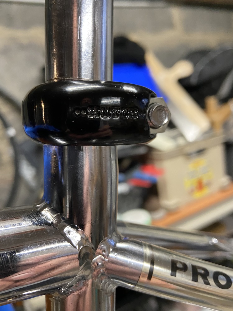

Suite à de nombreuses remarques sur mes velos mbkk et pour satisfaire les velléités intégristes de quelques-uns soumis au grand capital je décide de m’offrir un voyage outre atlantique.
Voici un hutch pro RAIDER…. Entièrement communiste puisque tawainais annexe chinois.
Et paf!

Messages : 1375

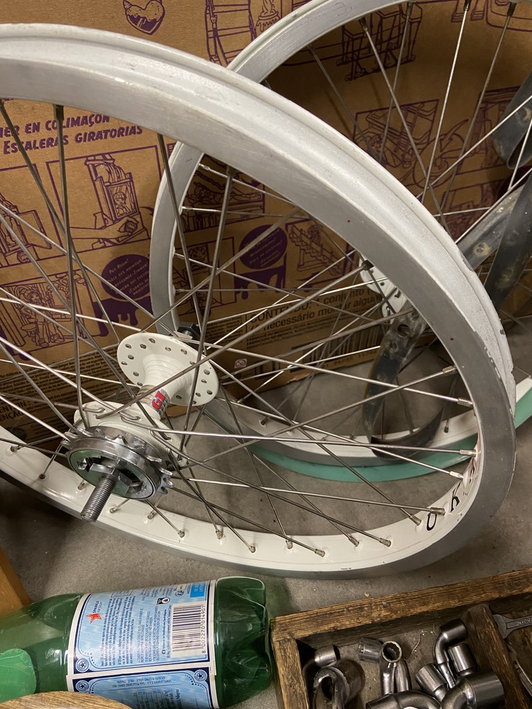

Oulalalalaaaaaa ! Ces jantes UKAI et ces moyeux GT...
Cest fou comme les gens y vont fort à manger la fourche au niveau des axes de roues. :(
Les rondelles oubliées... Dommage !
Beau vélo (rouge) :mrgreen:
Messages : 585
Localisation : 95

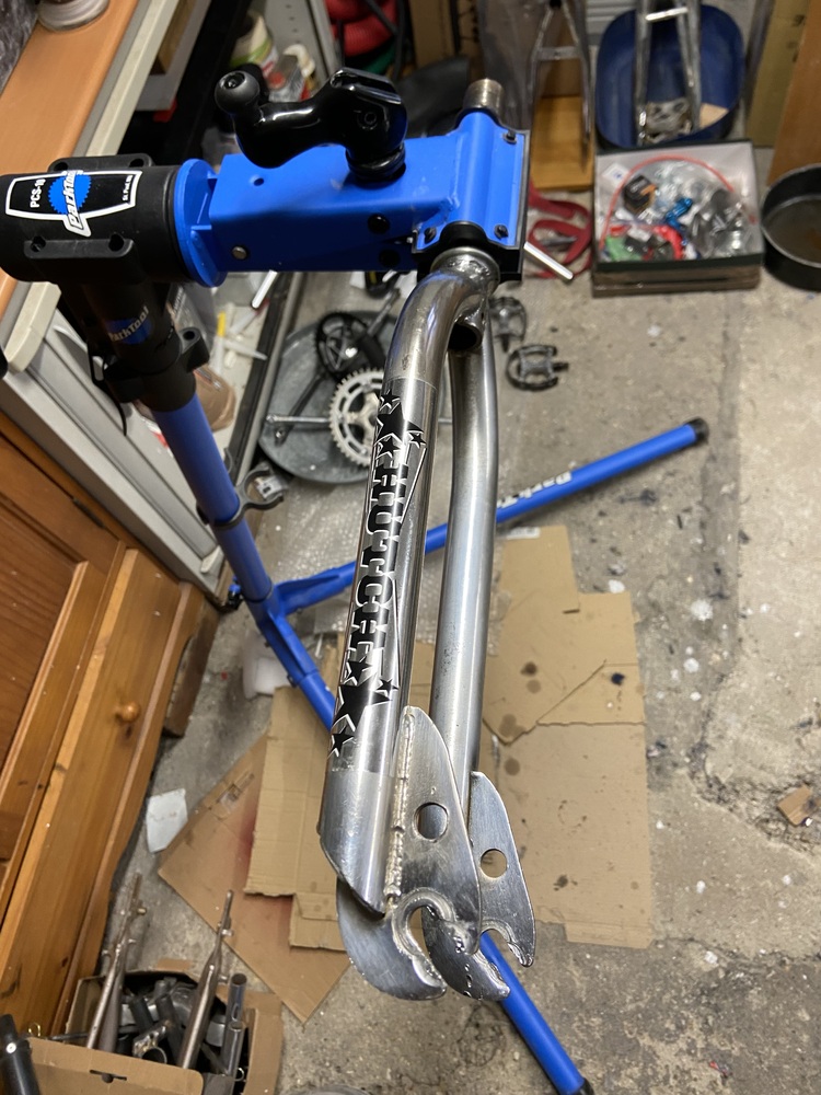

Ouais les drops de La Fourche ont bien vécus, ou plutôt subi l’ingéniosité d’un pro du montage de roue avant…

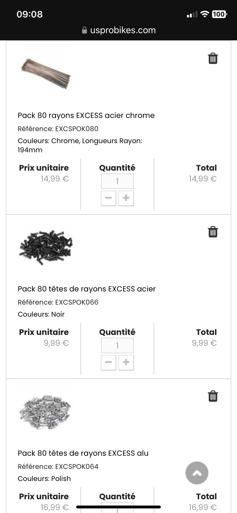

A votre avis, les têtes de rayons acier ou alu??
Messages : 4911
Laiton !
Sinon alu
Messages : 585
Localisation : 95
Ça sera alu alors !
Édit: pas tête alu sur jante alu->soudage avec le temps
Laiton je trouve pas.
Ah ba si, sur lestroisroux il y a un set laiton à 10€ hp

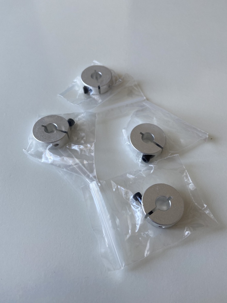

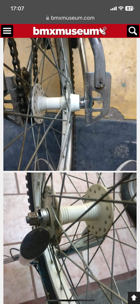

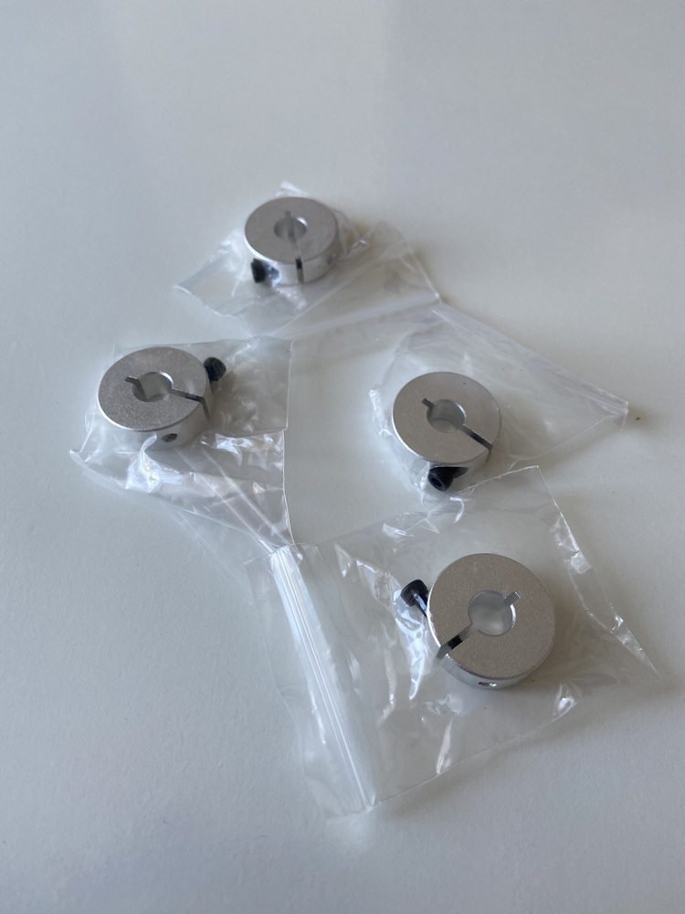

Projet de réplique des colliers GT pour les moyeux de 1ere generation
L’idée est de passer sur du roulement étanche et collier comme ici:
Messages : 845
:bye: tu les a trouvés ou fait usinés :quoi: :bye:
Messages : 585
Localisation : 95
Nan nan nan…. Chinoiserie via amazon !
Va falloir fileter le trou au bon pas et créer des rainures sur la périphérie

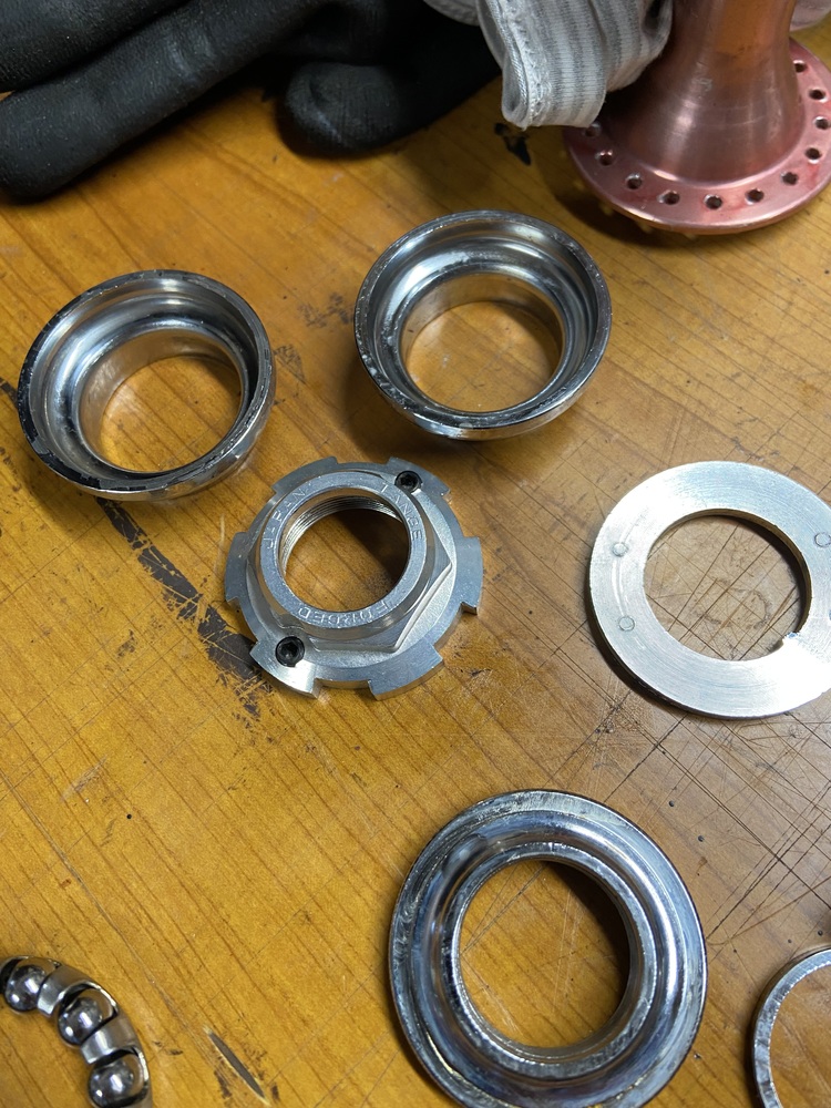

Démontage des moyeux Gt….un carnage!
Les chemins de billes sont détruits.
Démontage pas facile au butagaz et extracteur.
Ce sont bien des première génération avec billes.
[Édit: pas du tout! Génération 3.]
La couleur blanche est d’origine.
Les specs des cuvettes sont vraiment originales, et evidemment pas identiques gauche/droite.
Le projet est de rectifier les skyway pour adapter au moyeu.
