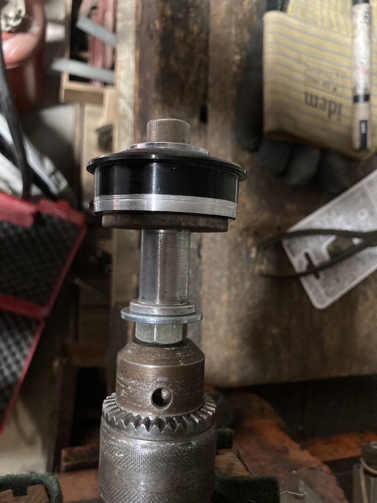

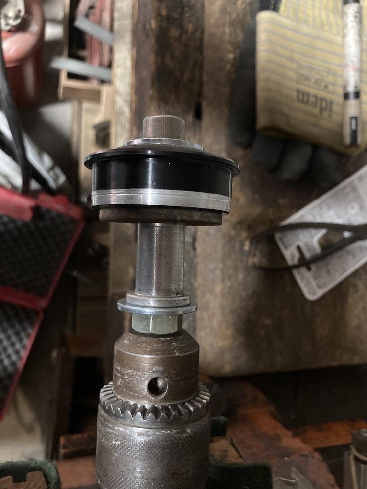

J’update:
Le problème n’est présent que sur mon cadre Motobecane mx400.
Sur le mongoose il y a largement la place d’enquiller les convertisseurs à fond….
Du coup il faut réduire le diamètre de 1mm voire 1,5mm de chaque convertisseur (droit et gauche) sur 3 ou 4mm de la portée.
Adaptation d’un axe et de rondelles avec plot de centrage.
Montage sur perceuse et étau.
Rotation constante à vitesse mini et lime en appuis.
C’est long mais ça fonctionne.

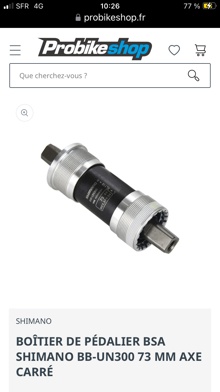

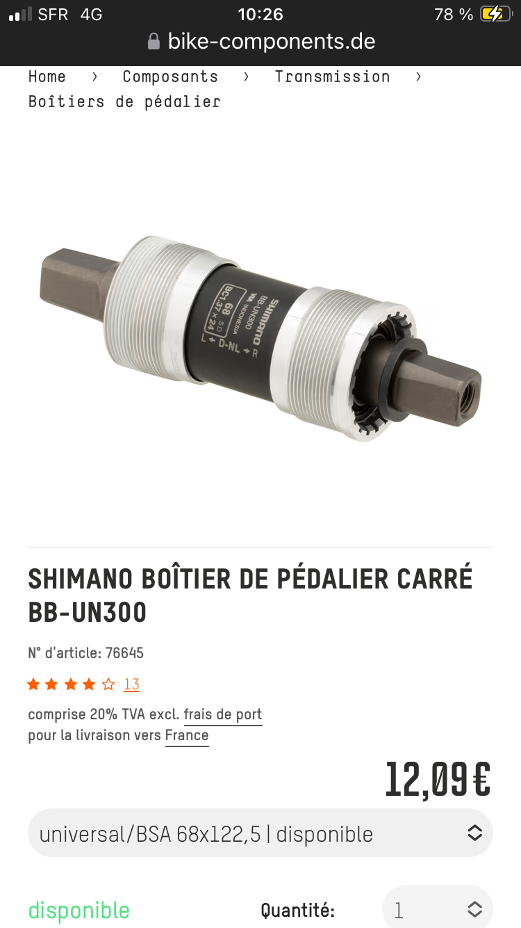

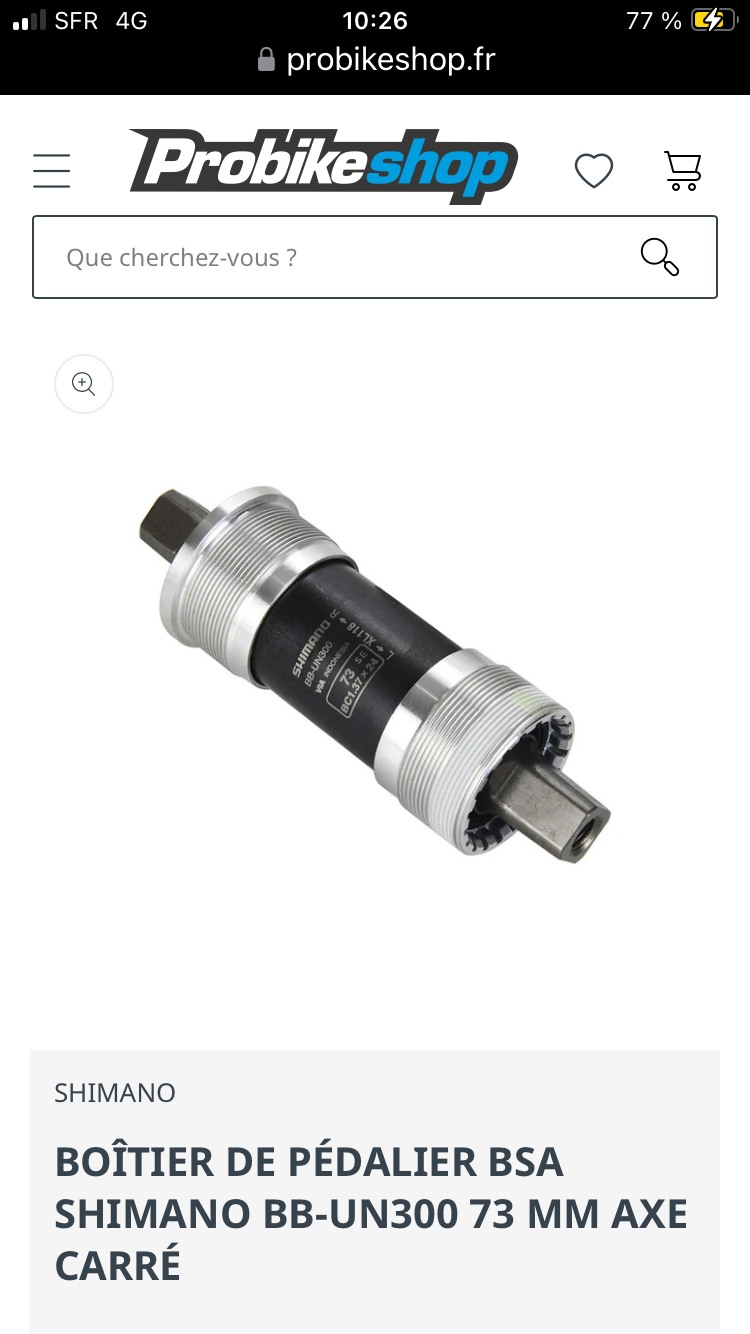

Bonne nouvelle, les boîtiers bsa shimano à axe carré existent en 68mm et 73mm.
De mémoire c’est 73mm sur nos velos
A priori c’est un standard qui va disparaître car il n’y a que ce boîtier de dispo en emmanchement carré avec ces dimensions (axe 19 format jip, diamètre euro, type de vissage et deux longueurs de boîtier)
En gros pour adapter un trois pièces dont on a perdu l’axe et les cuvettes il ne reste que ça.
Ou alors passer sur une production récente avec roulements en 51 et axe lisse, mais les axes ont souvent des cannelures et pas des carré jis.

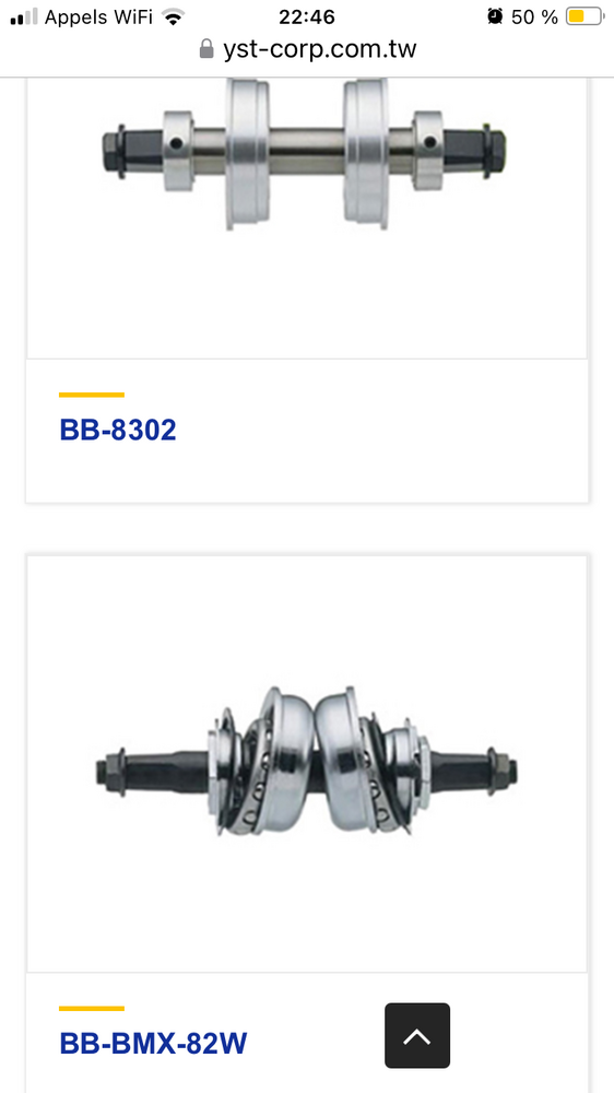

Bon sinon j’ai trouvé un truc plus solide:
Modifié en dernier par Sébastien Bouverot le 23 janv. 2025, 22:24, modifié 1 fois.
- Messages : 585
- Localisation : 95
Re: Convertisseur us-euro
Yst a sorti deux type de montage pour boîtier us, un avec roulements externe quasi identique à ce qui se faisait à l’époque (axe de 127mm fileté et cuvettes+roulements) et un autre avec roulements scellés (axe de 17mm de diamètre pour 127mm de long + roulements étanches et bagues de maintien latérales)
Dispo sur commande à Taïwan pour environ 55€ livré et 75€ livré.
Mon montage à la con avec adaptateurs reviens à 40€ mais vu la taille des roulements ça ne tiendra pas plus que quelques centaines de runs.
Le retour client du boîtier euro shimano bb-300 qui est de qualité supérieure est déjà critiqué pour sa fragilité (1500km de durée de vie sur un route).
