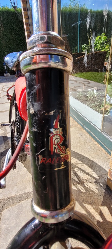

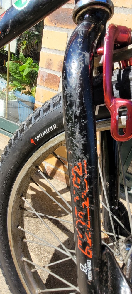

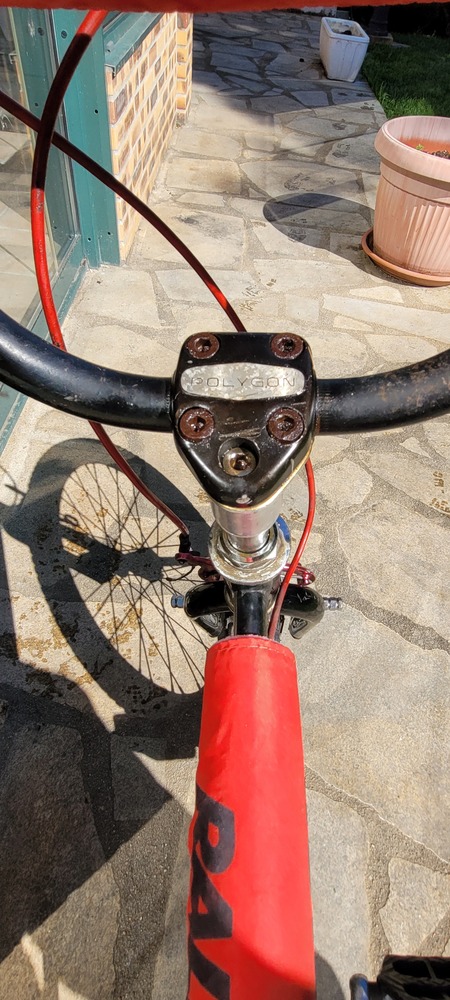

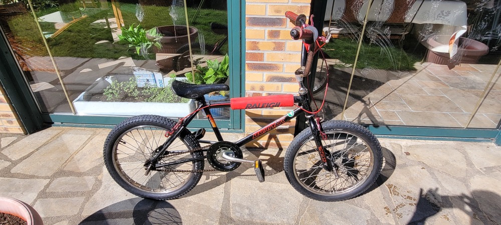

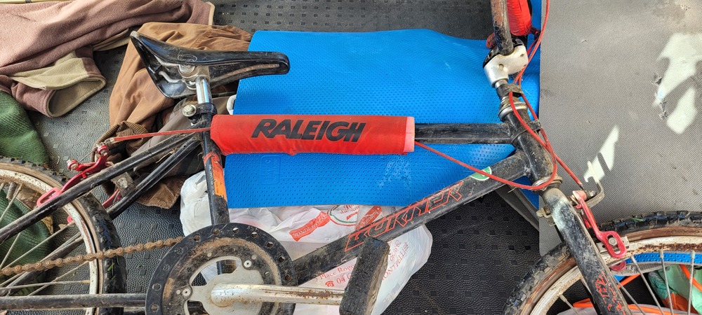

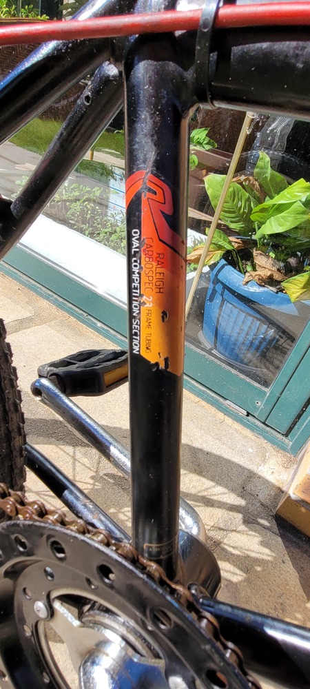

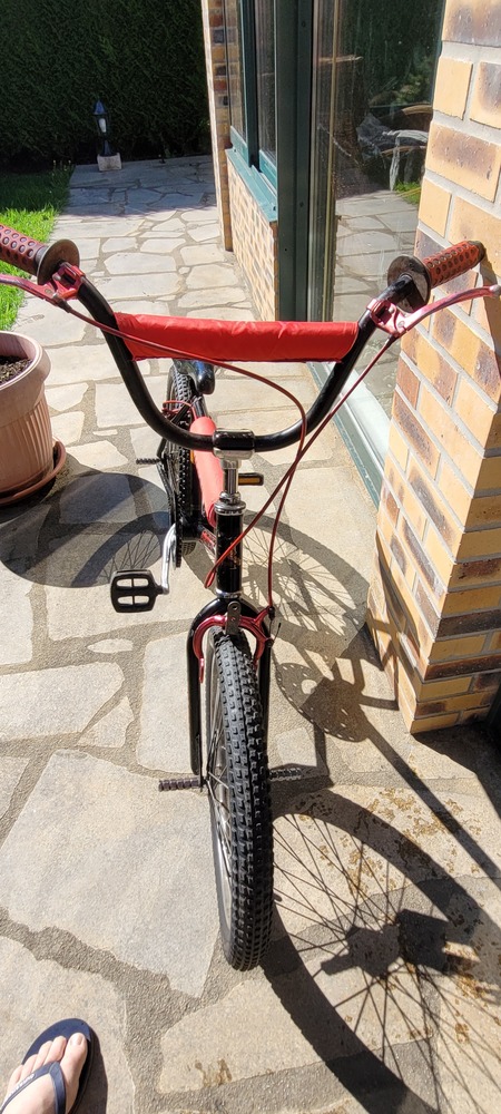

Voici quelques photos:

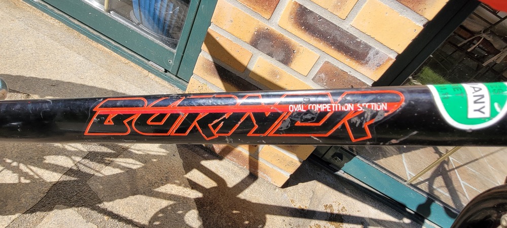

Salut et bienvenue.
Un bon nettoyage avec démontage complet et graissage du pedalier et de la direction sera un bon début.
Concernant les pegs ce n'est pas d'origine donc pas grave si tu ne retrouves pas les mêmes. Pour le reste tu devrais retrouver facilement les pièces.
Penses aussi a changer les patins de frein, ils sont sûrement cuits !
C'est sympa d'avoir conservé son vieux bicross.

Tu es sûr que c'est un night burner ?
J'ai retrouvé un vieux dépliant Raleigh de 84 et le tient ressemble à l'aéroblack burner.
A moins qu'il n'ait changé de nom en 85 ou 86.
Voici le Night, d'ailleurs c'est marqué dessus

Écoute, visiblement tu as raison. J'étais persuadé après quelques recherches, que c'était un night burner.
Je ne ornais pas la gamme aéronautique. Quelle particularité?
Sur les photos, on ne voit pas si les tubes de cadre sont ronds ou ovoïde.
Je pense qu'il va falloir que je change le titre de ce fil...lol

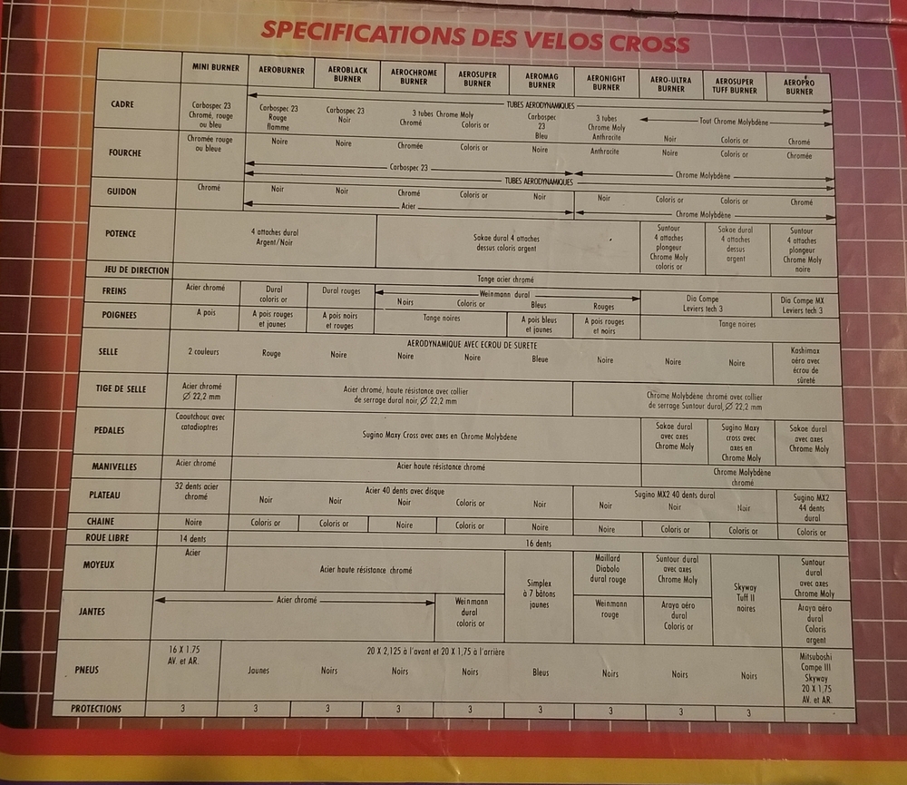

Messages : 1234
Re: Raleigh night Burner oval competition section
c'est la gamme aero que je t'ai mis en photo.
les spécificités techniques des différents modèles avec.
Toute cette gamme a les tubes de cadre profilés.

Message par bobby reloaded »
Bonjour Chris, aurais tu la possibilité de scanner ou sinon de faire de grandes photos des pages concernant les
aero ultra burner
aero super tuff burner
aero pro burner
il s’agit des 3 modèles en chromo d'après la page des specs et ça m’intéresse car je recherche depuis fort longtemps un catalogue Raleigh période 82-85 pour en savoir un peu plus sur ces modèles.
sur ton dépliant, y a t il un descriptif de ce qu'ils appellent carbospec 23 ?
Était ce juste pour faire un clin d’œil au forum des 23 ?.. le saura t on un jour ?...
