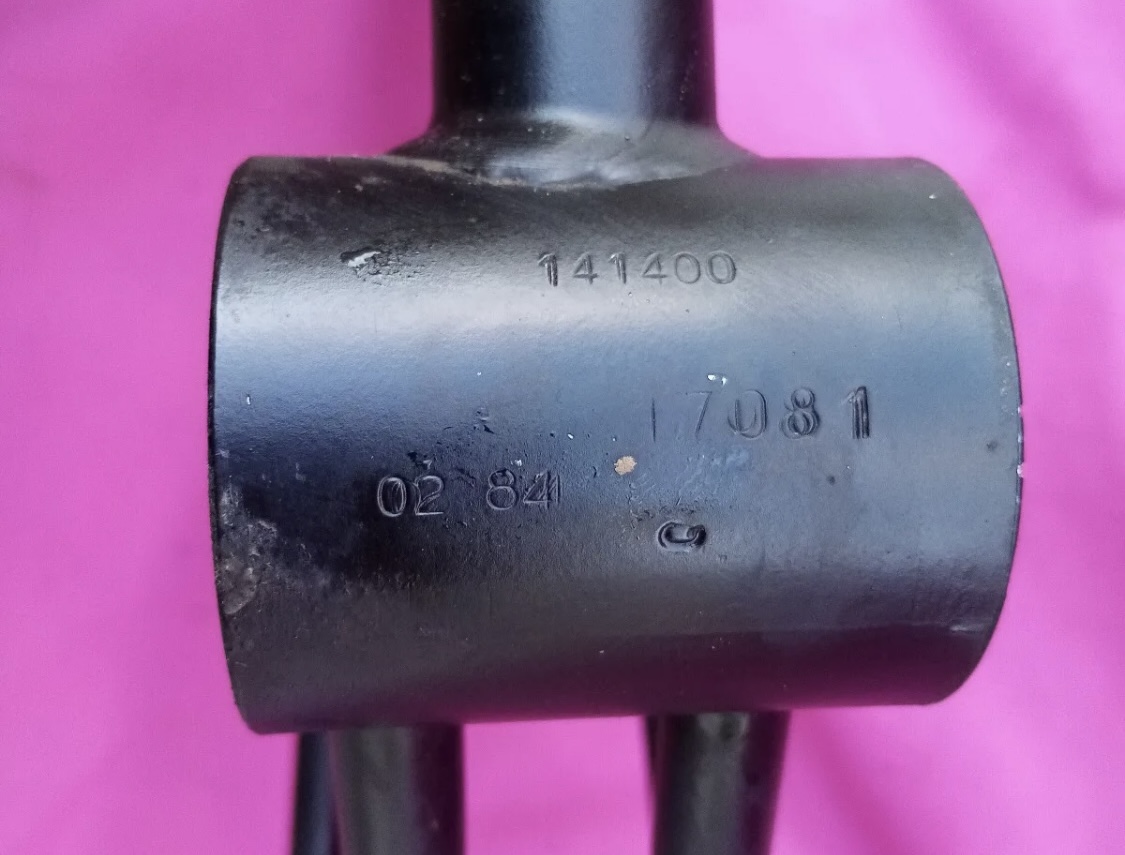

Bonjour,
J'espérais que l'un de vous, les experts de Motobecane, pourrait m'aider à identifier le modèle auquel appartient un code. J'ai lu sur le BMXMUSEUM que le code 141400 est le code Motobecane pour le modèle MX300 et le modèle Mongoose Grand Prix. Est-ce exact? Je suis sûr que le 02 84 signifie février 1984 mais le C désigne-t-il un modèle chromé ? Le cadre aurait pu être peint comme un modèle BX200/MX200 avec la finition noire mate et les décalcomanies. Ou Motobecane a-t-il peint des modèles chromés MX300 pour créer les modèles BX200 / MX200. Votre aide serait grandement appréciée.
Merci
Merci

Salut
1984, ça c'est bon.

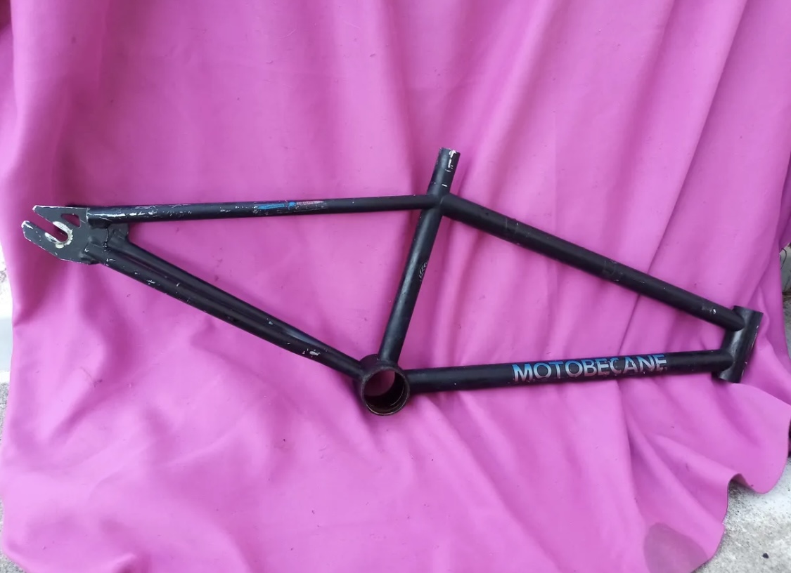

Aurais-tu une photo au niveau de la jonction tube de selle/ top tube ?
y a eu des 300 peints mais pas pour faire des 200. Le MX300 à 3 tubes cromo, pas les autres de gamme inférieure.
J'ai déjà vu le 141400 mais je ne sais plus si c'était sur le 200 le 300 ou le 400... Ou les 3 ! Mon 300 est peint, je ne peux pas vérifier on ne voit rien.
1984, ça c'est bon.

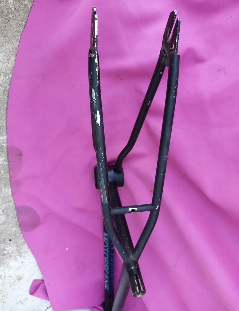

Oui bien sûr, pas de problème. Voici quelques images supplémentaires. Je pensais aussi que ça pouvait être un 200c. Un grand merci pour votre réponse.

Pèse le et on sera fixé mais pour moi c'est un MX 200C

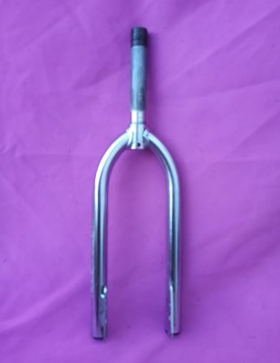

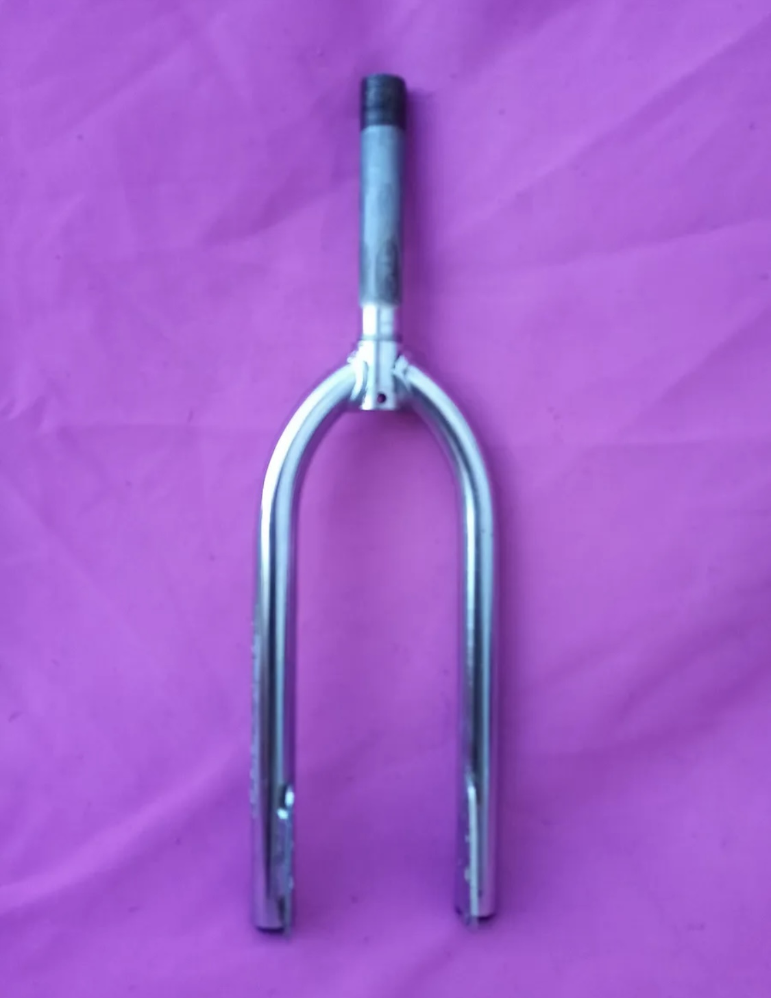

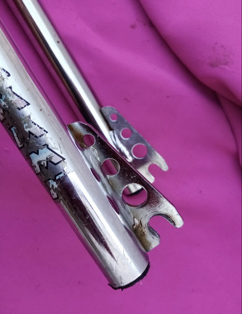

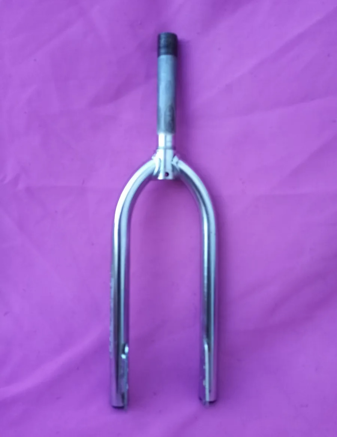

Aussi, voici une image des fourches. Je pense que le premier mx300 avait les fourches simples et les plus récents avaient la coupe inclinée au bas des jambes.
Ils ont le timbre 152.
Merci
Merci

le 300 avait une fourche cromoly

Mets ton cadre sur la balance et donne moi son poids, on devrait être fixé si c'est bien un 200

S'il n'a pas été repeint, c'est un MX200 tout court, le MX200C, c'est sa version chromée.

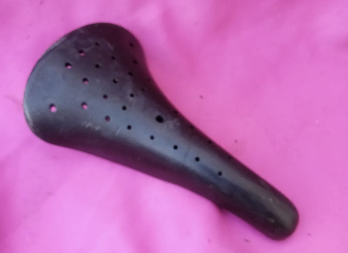

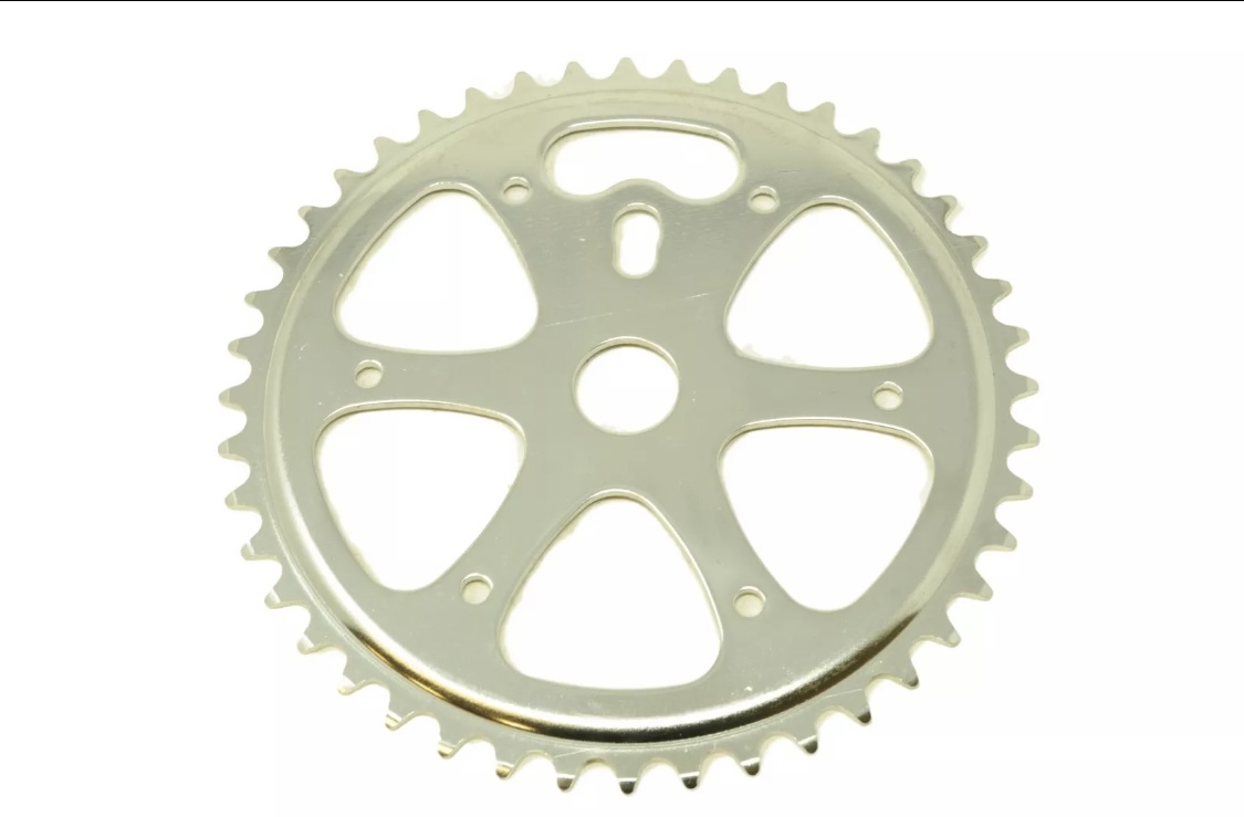

Merci pour ces excellentes informations Chris. Je peux définitivement exclure le MX300. Le cadre et les fourches ont été expédiés avec la selle d'origine qui est noire. J'espère que la peinture est d'origine et que j'ai un MX200 fini en noir. J'ai trouvé un pignon nos identique à celui de l'annonce de 1984 pour le MX200.
Merci encore pour votre aide.

Bonjour, Le cadre est arrivé et il pèse 2,6 KG. Donc je suppose que c'est un MX200. Qu'est-ce que tu penses ?
Merci
