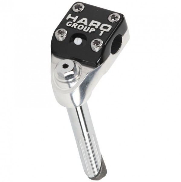

Je me rends compte qu'après chaque sortie, j'ai du jeu dans la direction de mon Haro Master (description ici ).
Je dois à chaque fois resserrer d'un quart à un demi tour le vis de potence. Pourtant je ne fais pas des tricks de fou...
La potence est neuve, il s'agit des nouvelles éditions des Haro "Group 1" :
Si vous avez des idées pour régler le problème...

C'est bien du jeu dans le combo fourche / potence... pourtant les deux sont neuves...
A l'arrêt, en serrant même modérément, y pas un pet de jeu. Mais après une petite session, le jeu revient... donc resserrage en permanence...

Non, d'une part car la pièce était neuve d'origine, et est toujours dans le même état (le montage date d'il y a quelques semaines) sans de traces d'usure ou de déformation, et d'autre part car je n'ai pas de pièce de rechange (ça ne se trouve pas sous le sabot d'un cheval ce genre de pièce, d'autant qu'elle est différente des "Group 1" d'époque).Pascal Marrapodi a écrit :tu a essayé de changer le plongeur (la pièce biseautée en bout de potence) elle est peut être un ovalisé

si c'est bien serré au depart il faut savoir si c'est une faiblesse :
du contact entre le biseau et la fourche
ou
du serrage a proprement parler
si c'est le contact qui est defaillant, tu as des traces de la friction (sur le biseau ou sur la fourche) et il y a ovalisation ou deformation. il faut augmenter la stabilité des deux pieces apres serrage (rainurage partie avant du biseau pour plus d'agressivité).
si c'est le serrage, c'est soit la vis filetée qui se deserre (un bon frein filet rouge devrait aider) soit le contact biseau/tube plongeur qui chie et la ba c'est relou.
ou

J'ai un peu de mal à me faire une idée de ce qui cloche, mais il ne me semble pas que le "biseau" soit déformé ou bouge dans le tube. Je vais quand même regarder ça de plus près.
Mettre du frein filet ne risque-t-il pas de rendre le desserrage trop difficile voir impossible plus tard, vu qu'on a plus accès à la tige filetée une fois en place ?
Dans un premier temps je vais tenter de réduire le jeu "naturel" avant serrage en appliquant des bandes d'adhésif aluminium sur la tige de potence. Peut être qu'en le réduisant au maximum avant même le serrage, il y a aura moins de contraintes sur l'ensemble en utilisation, et donc moins de risque que ça prenne du jeu petit à petit.
Merci pour tes conseils !
