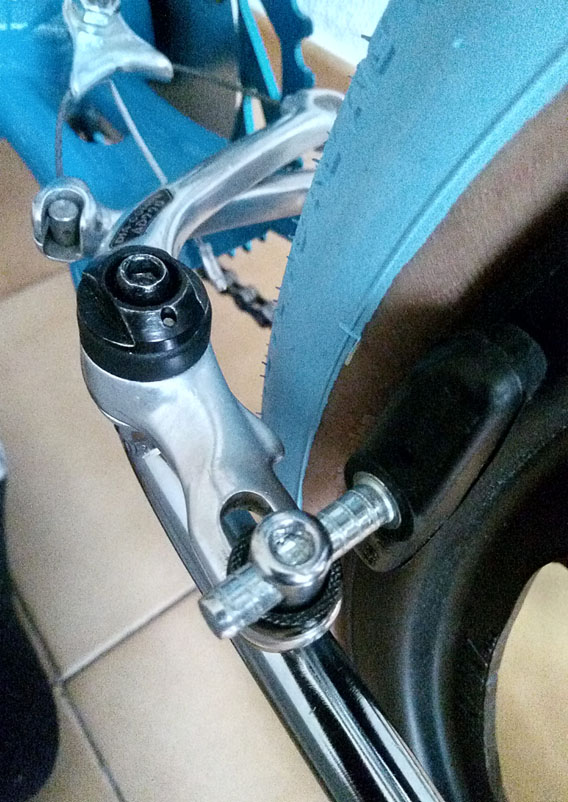

J'arrive à la fin du montage d'un Haro Master 1987, et le seul endroit où je galère est pour le réglage de l'étrier arrière, un Dia-Compe AD 990 (U-brake tirage central)
Etrangement, le bras droit ne pose aucun problème, par contre pour le gauche soit je dois serrer suffisamment la vis hexagonale pour maintenir le ressort en tension (environ 1/4 de tour de tension), mais à ce moment là ça bloque tout mouvement du bras, soit je dévisse suffisamment pour rendre mobile le bras, mais à ce moment là le ressort ne garde pas sa tension et revient à sa position d'origine... :quoi:

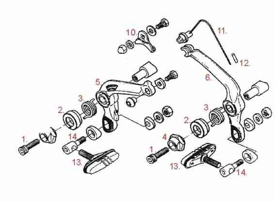

* j'ai littéralement traduit ce terme ^^, il s'agit bien sûr de la pièce 050791 sur l'éclaté ci dessous
j'en profite pour te glisser le conseil de vérifier le sens des ressorts, qui ne sont pas identiques et ont leur positionnement déterminé soit sur le bras droit ou soit sur le bras gauche

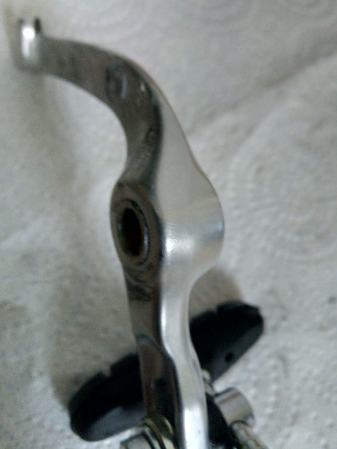

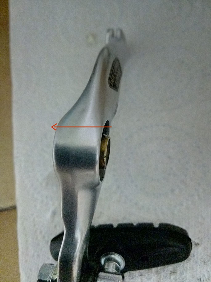

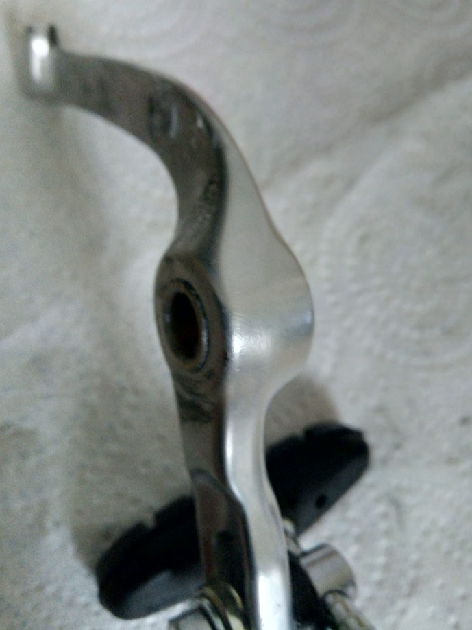

En fait, les deux bras assemblés s'appuient trop l'un sur l'autre. Je ne sais pas si c'est un défaut de fabrication, mais ils frottent (peut être sont-ils tordus...), ce qui fait que le bras supérieur (le gauche) est surélevé et le tasseau ne dépasse plus...
Les deux bras montés séparément marchent impec...
L'idéal serait de déporter un peu le moyeu central du bras gauche vers le bas (coté cadre) pour le surélever, ce qui ne modifierait pas la hauteur du tout (par rapport au tasseau). J'ai essayé de le faire ressortir vers le bas avec un marteau mais il ne semble pas bouger, et j'ai peur de casser un truc.
Je peux aussi essayer de meuler les bras pour qu'ils ne frottent plus, même si ça me ferait chier d'abimer ces étriers DIA-COMPE...

il est aussi possible que ça soit au niveau des tasseaux, mal positionnés avant soudure, que ça provoque le phénomène (et donc le frein est conforme)
les "rouleaux" de couleur cuivrée, ils sont sertis dans chacun des bras, faut surtout pas que tu les déplaces ! sinon ça va participer au mauvais fonctionnement de l'ensemble par la suite
il y a plusieurs solutions, j'en vois deux qui sortent du lot:
soit tordre un des bras légèrement,
soit limer le dessous du bras supérieur, juste à l'endroit où ça touche
Je pense que la deuxième solution est la meilleure, j'imagine qu'il s'agit d'une épaisseur de rien du tout, et on peux ici plus facilement déterminer son avancement lors de l'intervention

Il se peut que ça vienne du cadre en effet, car les bras ont l'air ultra résistants (aluminium forgé à froid) et je vois mal comment ils pourraient se tordre (et donc se détordre).
Va falloir usiner... l'écart n'est pas très important, mais quand même...

J'ai trouvé ce schéma sur le net, et je n'y vois pas d'autre pièce que je ne possède déjà (je crois !).
Tu as peut-être une version customisée de AD990 :wink:

Sur ton schéma la pièce numéro 4, si je ne dis pas de bêtises il y a une très fine rondelle dessus et dessous.
Je vais regarder quand je rentre et je te mettrai des photos mais il sera tard.
As-tu regardé pour bien dégraisser le filet de la vis numéro 1 et l'intérieur du filet de la "tute" du cadre?

Et je n'ai aucune lamelle sur les pièces n°4, des deux bras.
