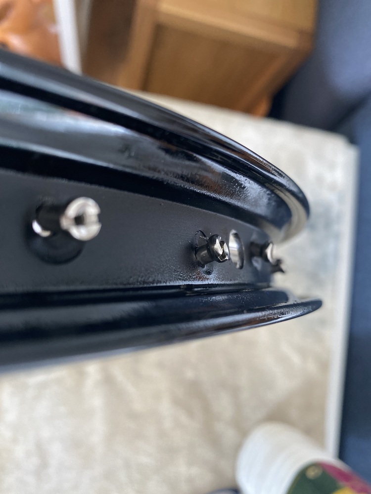

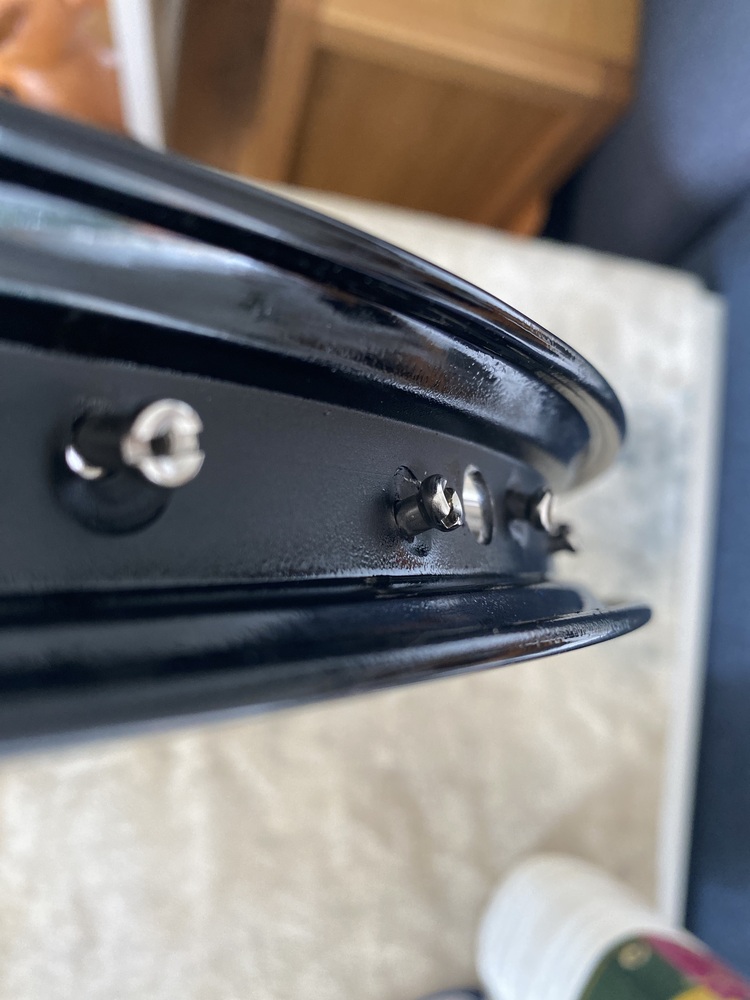

Y’a plus qu’à aller faire régler la tension
MAIS
comme toujours il y a une galère….
Les rayons neufs ont la bonne longueur (194mm) mais le filetage n’est pas aussi long que ceux qu’il y avait de montés.
Du coup on perds 2mm de possibilité de serrage.
A cela tu ajoute un vendeur qui n’envoie pas les bons écrous de rayon (14 au lieu de 12) et ba tu te retrouve avec 4mm de moins pour régler la tension.
En gros il se pourrait que le vissage aille en butée sans que les rayons aient atteint la bonne tension.
Mais ça je le saurai après que le vélociste essaie.
MAIS

- Localisation : 95
Oui tous en 194mm
Mais les nipples en 14mm c pas bon du tout.
Je vais même tenter les 10mm car il y a grave de la marge avant de toucher la jante alors que j’ai vissé au raz du filetage sur les rayons.

- Localisation : 95
chris Hutchins a écrit : ↑07 juil. 2025, 13:05ok, tu n'as pas de filière sous la main histoire de rallonger un poil le filetage ?
Ça t'obliges à tout demonter![]()
Juste à changer les têtes
Effectivement si je passe un coup de filière je serai obligé de tout tomber.
D’abord les nipples en 10mm (12€ max pour les 2 roues), si ça suffit pas je demonte

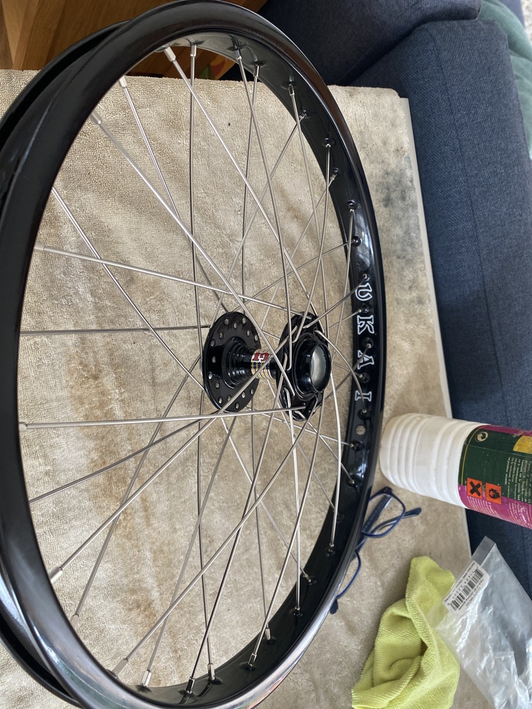

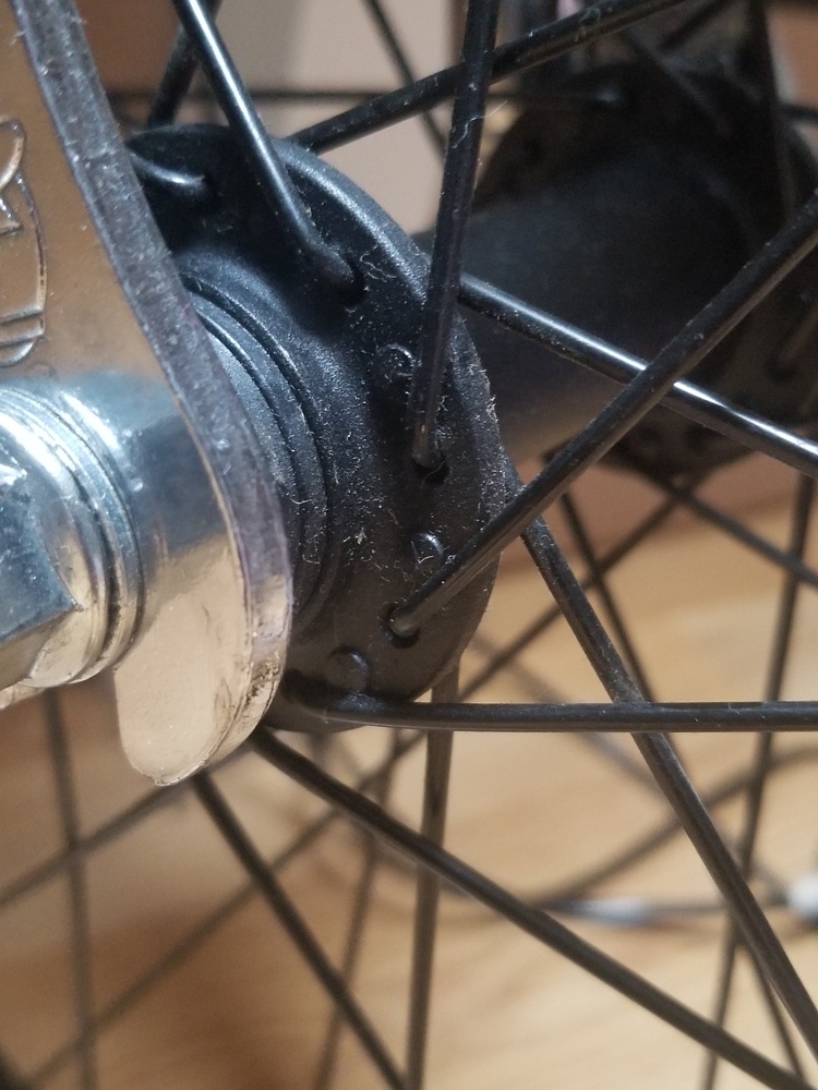

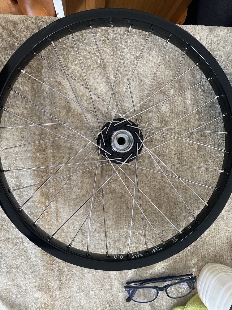

[attachment=2]image.jpg[/attachment]
[attachment=1]image.jpg[/attachment]

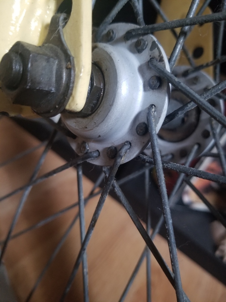

- Messages : 1234
Heu ... t'es sûr du positionnement de tes rayons ?
- Messages : 1234
- Messages : 585
- Localisation : 95
Oui 100%
Les superlace sont tous montés comme ça sur les documents et photos que j’ai vu

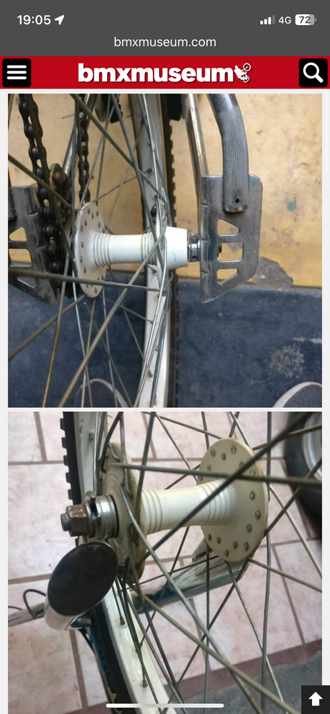

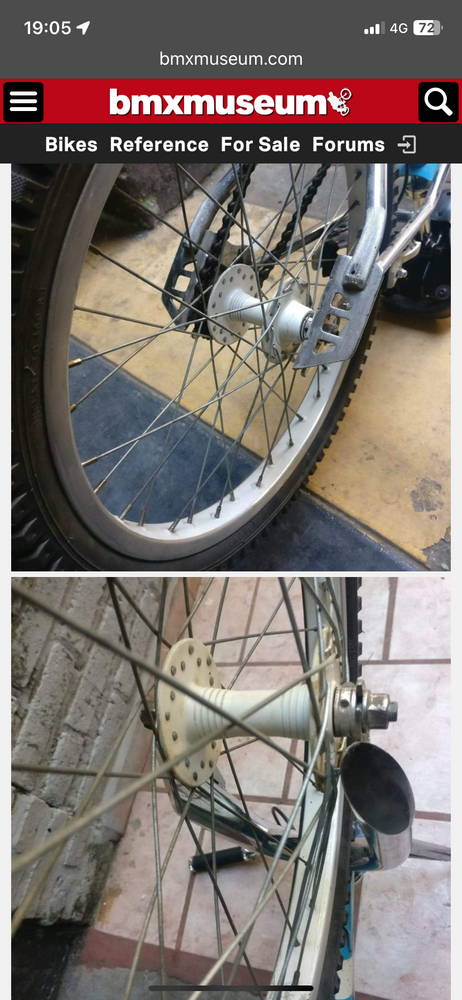

- Messages : 1234
Comment expliques tu que certains rayons sont en forme de banane ?
Les ukai à moyeux suzue de mon précédent Group1 étaient montées comme sur les photos que je t'ai mis plus haut.
Jamais vu de montage avec toutes les têtes de rayons à l'intérieur comme tu l'as fait. Étrange.
- Messages : 585
- Localisation : 95
Les rayons ne sont pas tendus ni formés encore, mais tu as raison ils finissent cintrés.
Tous les moyeux Gt superlace que j’ai vu sont comme ça au montage
- Messages : 1234
ok, bizarre, soit la jante n'est pas compatible soit ce sont les rayons ... ou alors ?
- Messages : 1234
On voit bien sur ta dernière photo les rayons qui passent au dessus d'autres sur les premiers centimètres puis en dessous au croisement du prochain à mi parcours... C'est cette position qui leur évite d'être cintré. A mon avis
