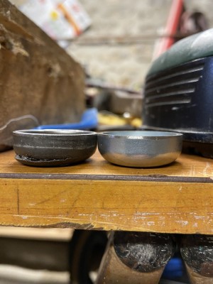

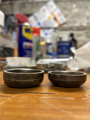

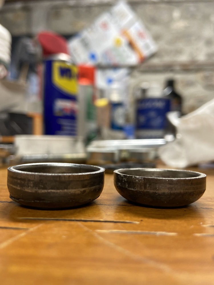

Cote gauche ça va à peu près, juste le chemin est très marqué
Côté pignon
:shock:
Différence d’épaisseur droite/gauche

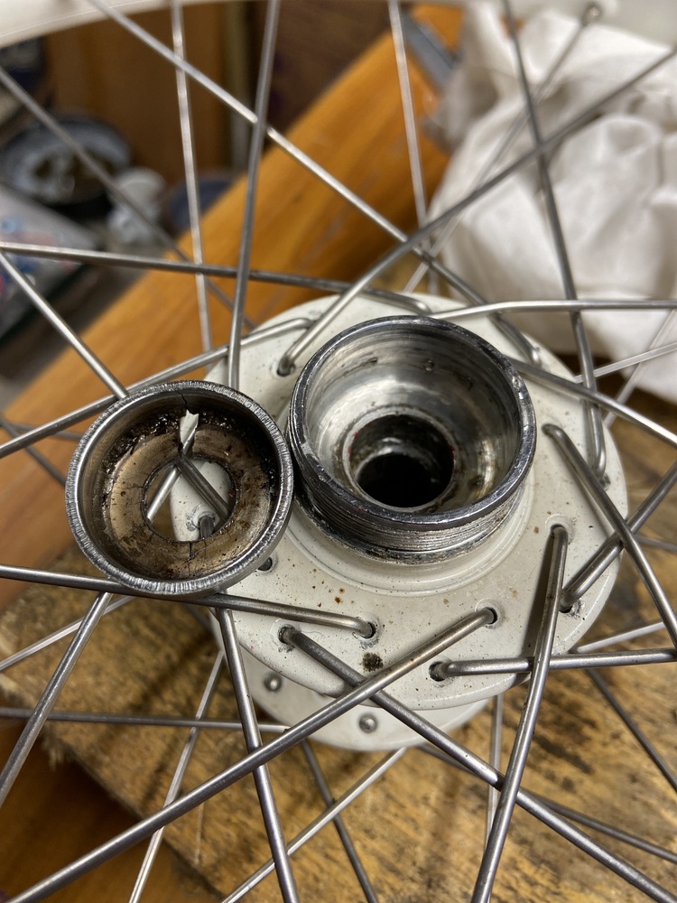

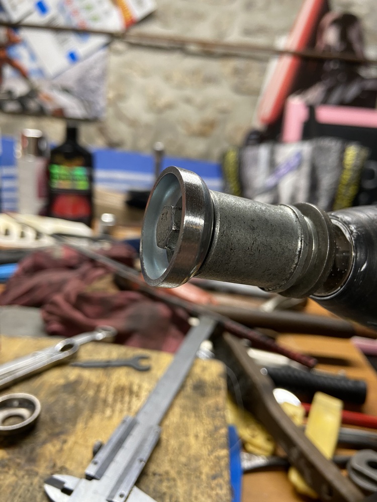

Au fait ce sont des générations 3 après mesures.
Axes pleins et diamètre intérieur du moyeu à 20mm

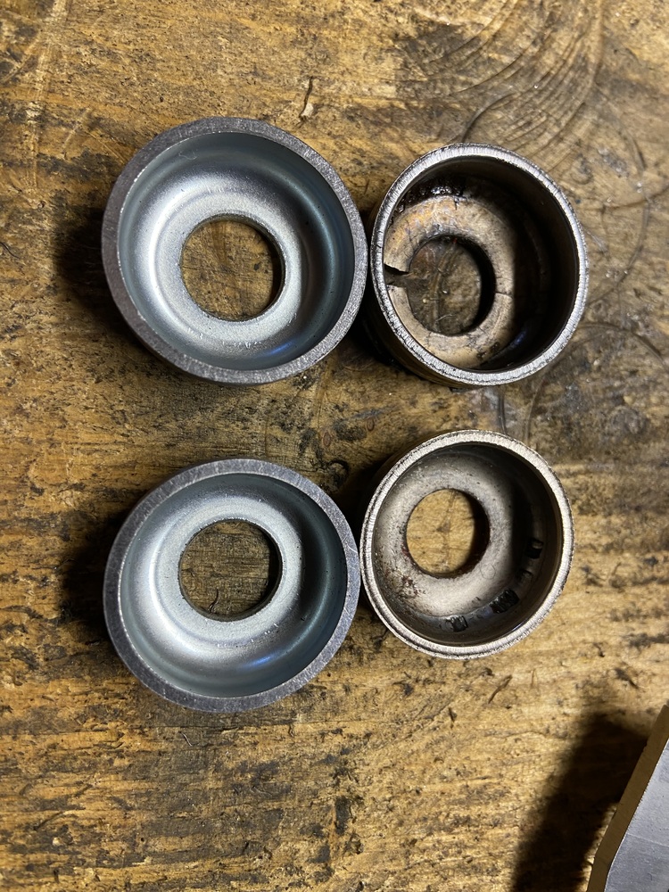

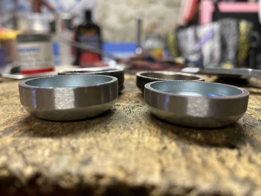

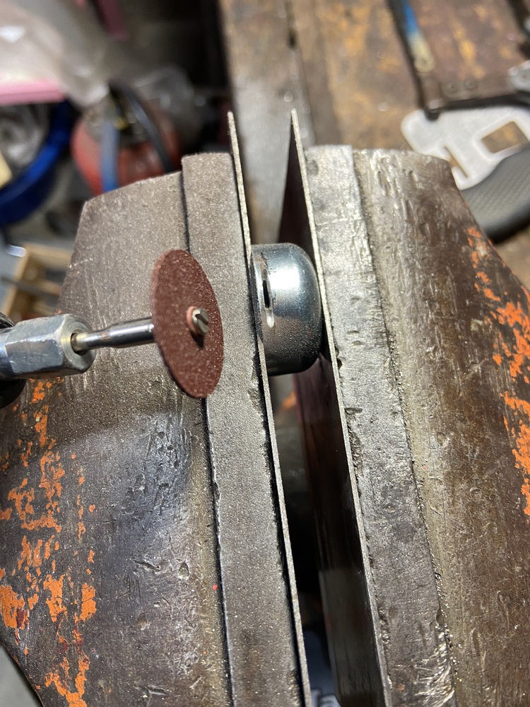

Mise aux cotes en épaisseur et diamètre + ébavurage
2h l’histoire…..

Pas pu faire de photo sur meuleuse pour aplanissage
Pas voulu y laisser un doigt

On va dire ça
Au final c’est satisfaisant quand même
Messages : 1234
Oui, tu as fait du bon boulot ! :bye:
Messages : 1375
Ah ouais c'est du boulot mais ca en vaut la peine.

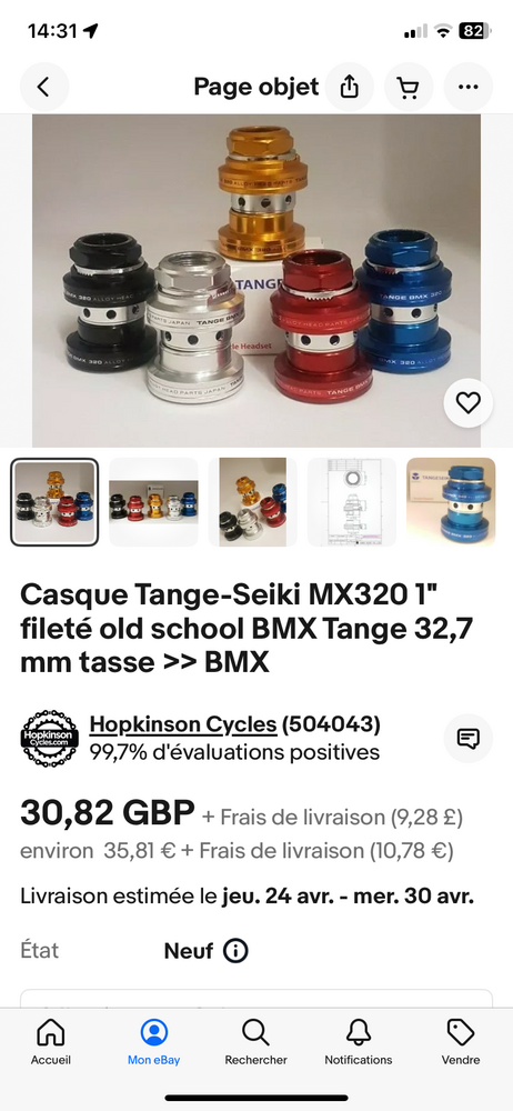

Je cherche un padset chrome pas trop cher idéalement marquage hutch noir, sinon avec les petites étoiles j’aimais bien.

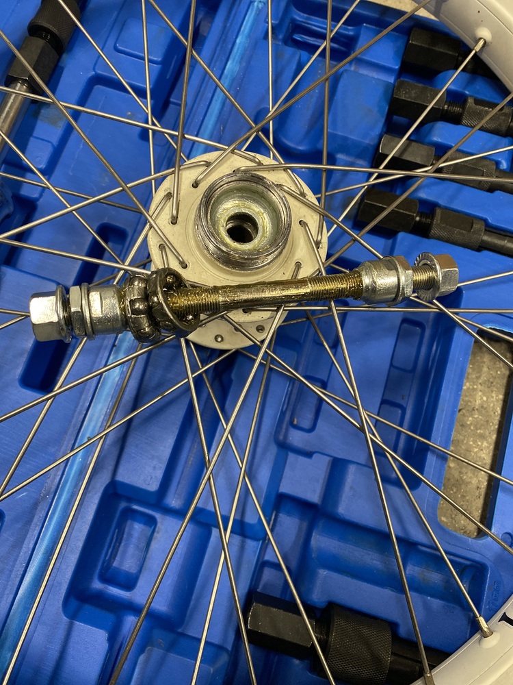

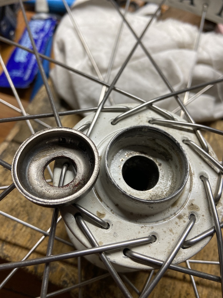

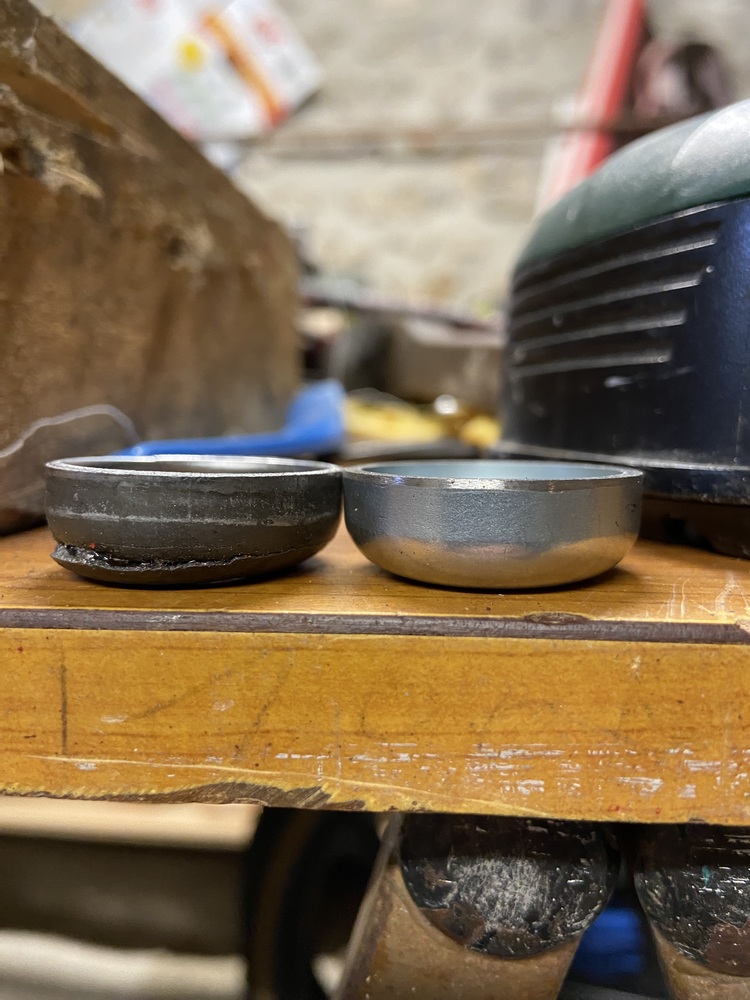

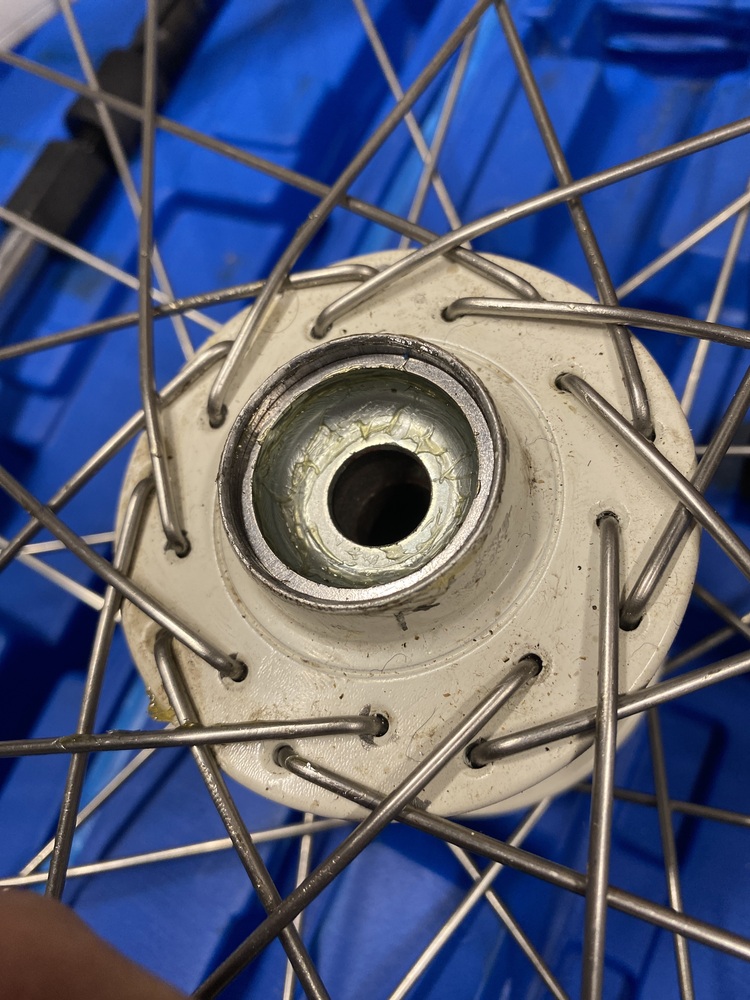

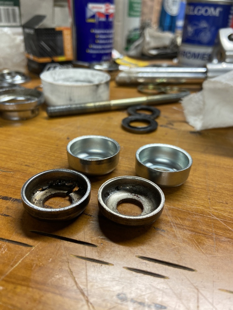

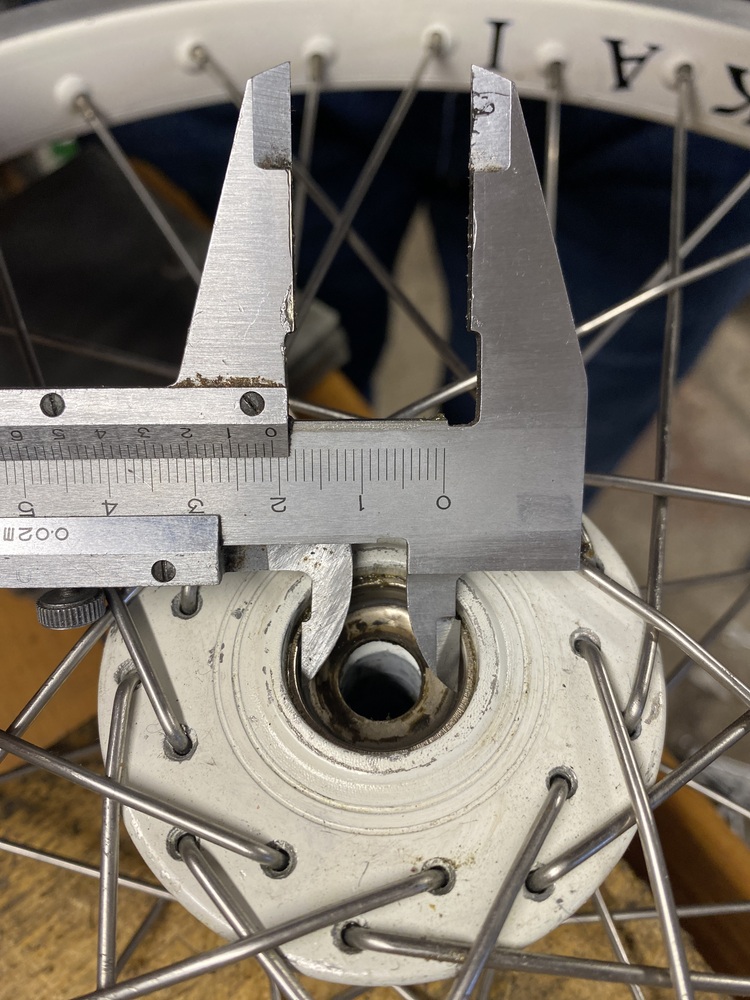

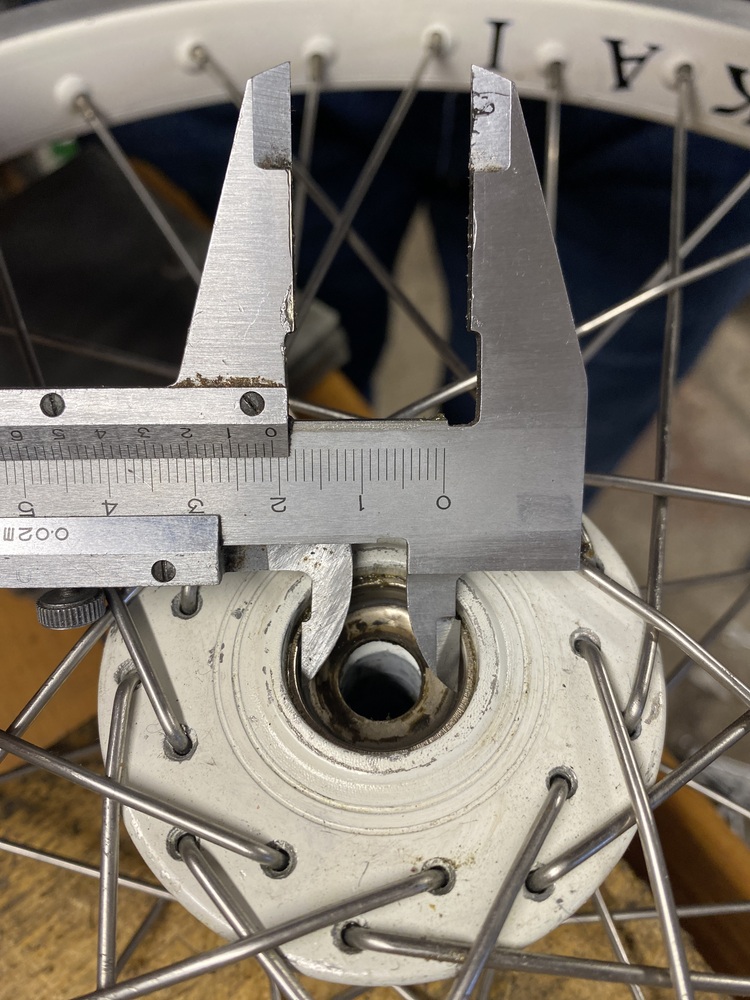

Bon allez la suite, avec une bonne surprise: les cuvettes retaillées rentrent pile poil!

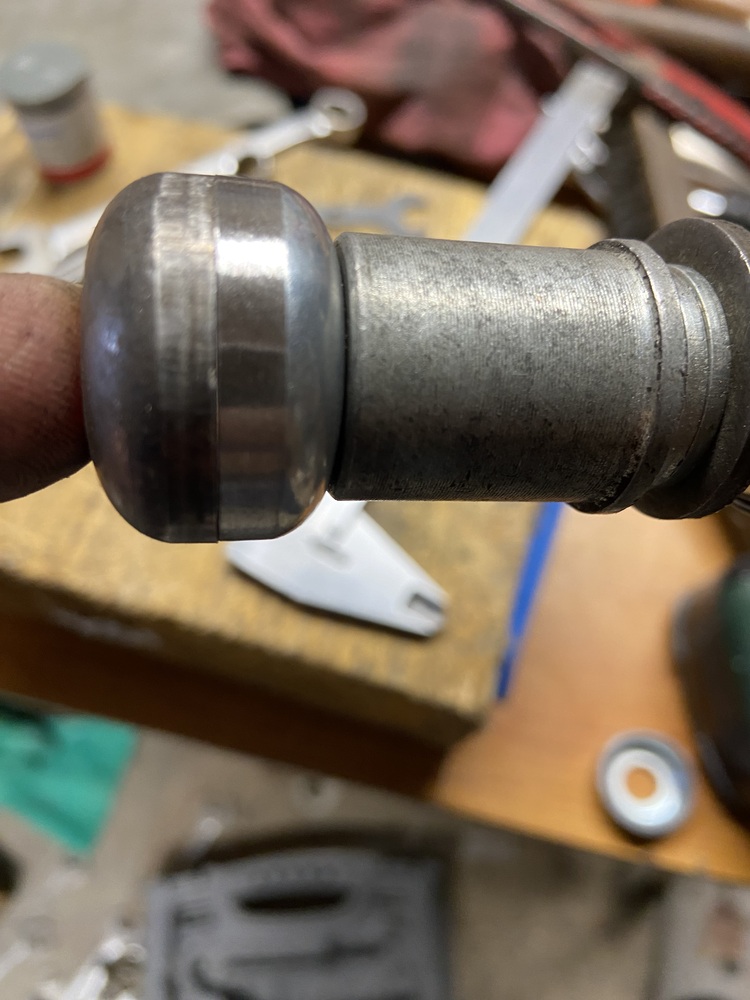

J’y associe l’axe arrière cr-mo qu’il me reste avec les roulements idoines (d’ailleurs sachez que pour une cuvette en 26mm il faut prendre un roulement en 24,5, je me suis planté)

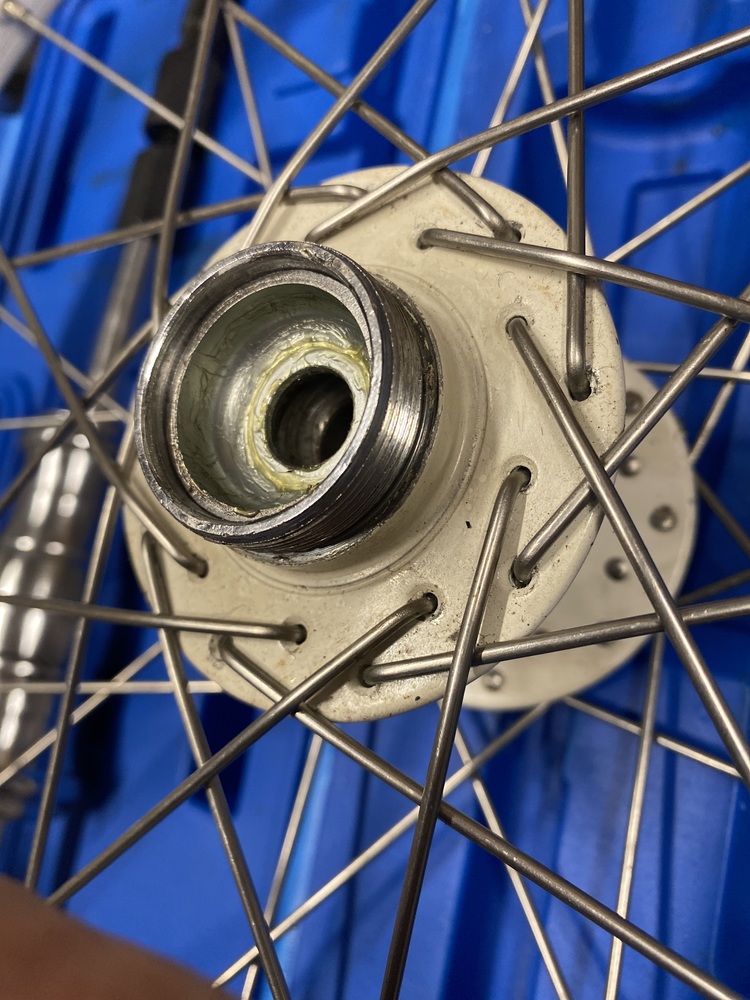

Et enfin la deuxième surprise: le moyeu avant à des sièges de roulement plus petit en 21,5mm au lieu des 25,5mm arrière d’origine.
Sur les moyeux Maillard ou autres c’est souvent les mêmes av et ar et ba pas chez Gt.
Cuvettes+billes+chemin d’appuis plus petits.
Du coup heureusement que les cuvettes sont pas trop degueulasses.
