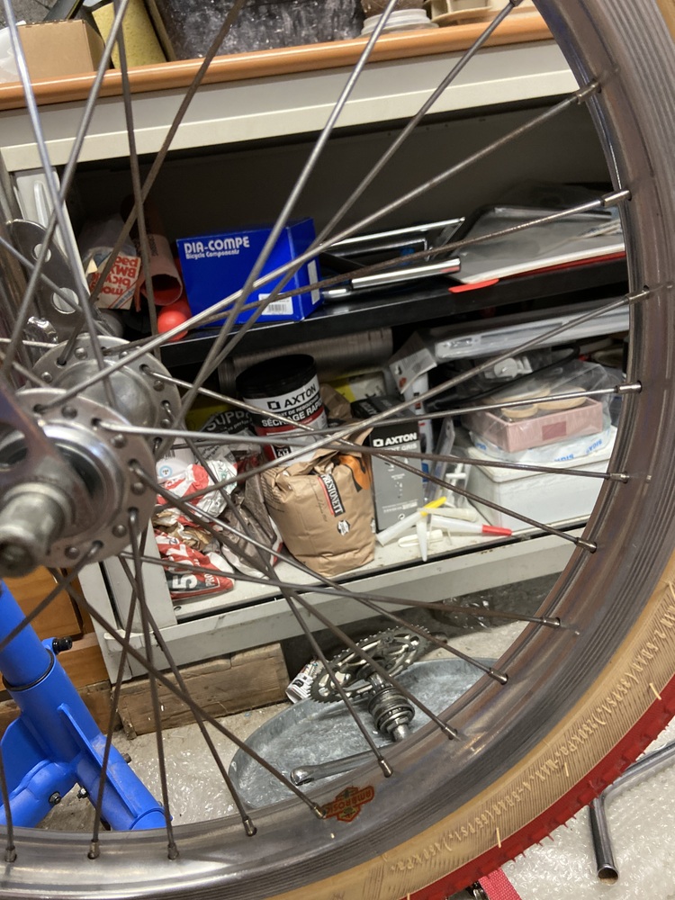

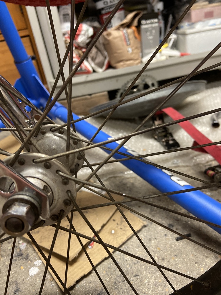

Par contre j’ai deux type de montage, les deux en par 3, mais avec un croisement sur le 3eme rayon pour certaines jantes :
Dessous-dessous et dessus
Et la :
Dessous-dessous et dessous encore
Il y a quoi comme difference à l’usage?
Sur le mx300 c’est dessous trois fois
Le le mongoose c’est dessous deux fois puis dessus
En montage d’origine !
Et la :
- Renaud
- Messages : 3302
Re: Taille de rayon
Je dirais que c'est correctement fait sur la première photo. Comme dans le tuto de Djé Moeller dont tu avais rappelé le lien dans un autre topic. C'est mieux quand les deux rayons qui se croisent vers leur milieu sont en contact afin de mieux répartir la contrainte qu'on leur applique.

- Messages : 1375
Re: Taille de rayon
Bah visiblement ils disent que c'est mieux sans contact !
- Messages : 585
- Localisation : 95
Re: Taille de rayon
Moi je comprends répartition des tensions par l’intermédiaire du contact, mais aussi apparition de grincement si la tension n’est pas idéale.
En gros c’est mieux si c’est bien fait mais pas obligé.
J ai un exemple de roues d’origine de mx300 sans contact.
J’ai aussi un exemple de roues d’origine mongoose avec contact.
Les deux coexistent, sans pour autant être sûrs de la domination d’une méthode sur une autre….
Néanmoins dans le cas d’une roue custom c’est à l’avantage du contact car le réglage fin est rendu possible puisque manuel.
- Messages : 1375
Re: Taille de rayon
Oui, donc si tu utilise le rayonnage avec contact, que tu entends grincer : il faut resserrer.
J'ai souvent vu des rayons usés par le frottement.
Pour du montage en neuf, si c'est vraiment pour rider, je me demande si c'est ben d'utilsiaer le rayonnage avec contact.
On sait qu'à terme ca use au niveau du contact...
