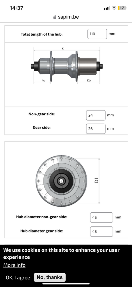

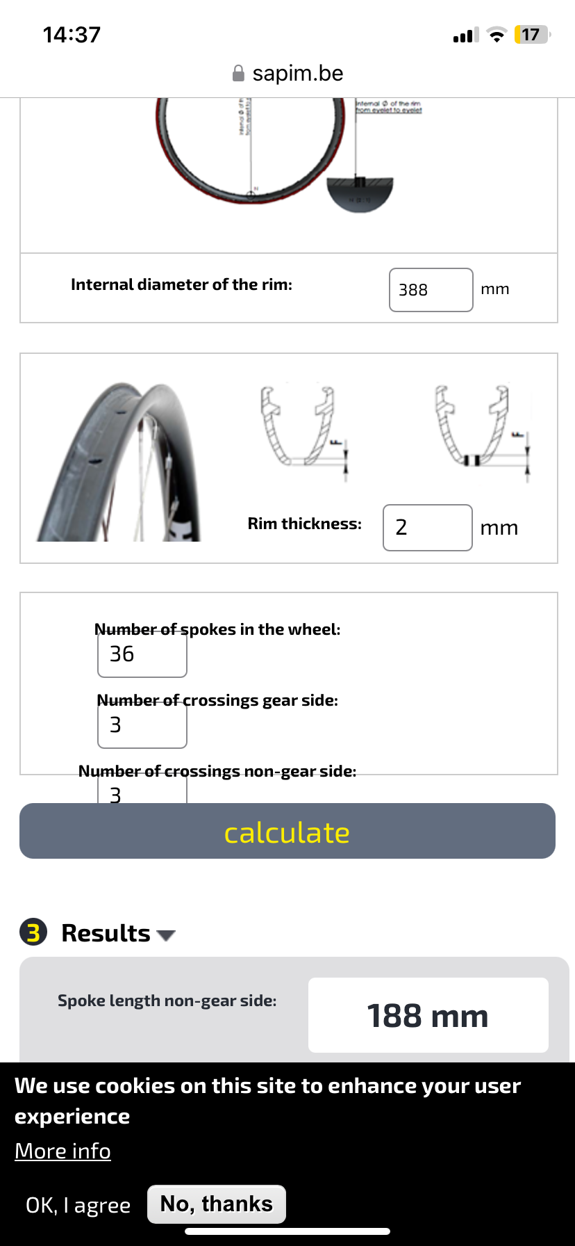

Messages : 585
Localisation : 95
Re: Taille de rayon
Voilà avec mes mesures.
J ai les rayons montés d’origine et ils mesurent 186,5
Il y a un écart significatif ou c’est rien?

Messages : 585
Localisation : 95
Re: Taille de rayon
La j’ai 1,5mm
186,5->188 mm
