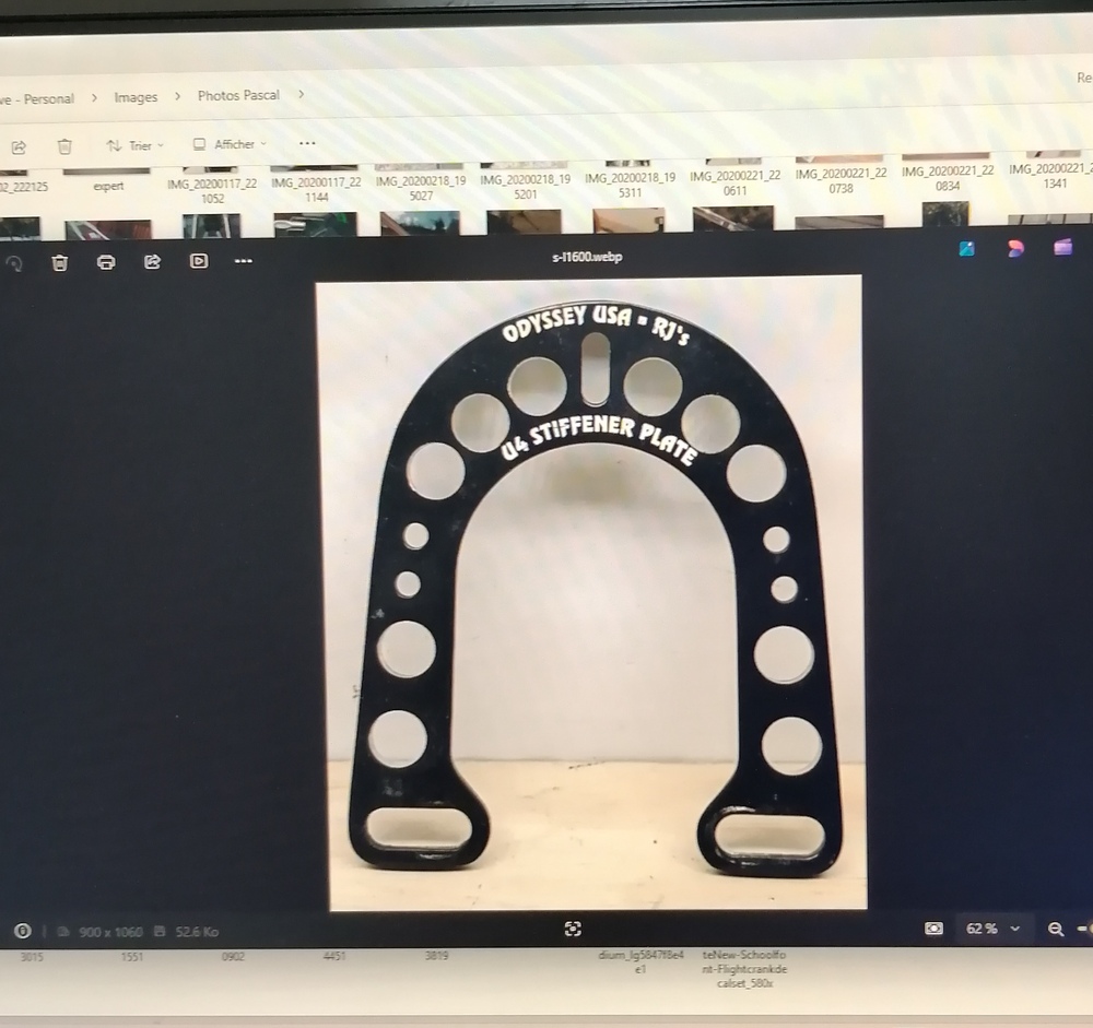

vu ca sur le net ,il existe complet avec pitbull sous l appellation tx 3000 au us (eBay) !!!!

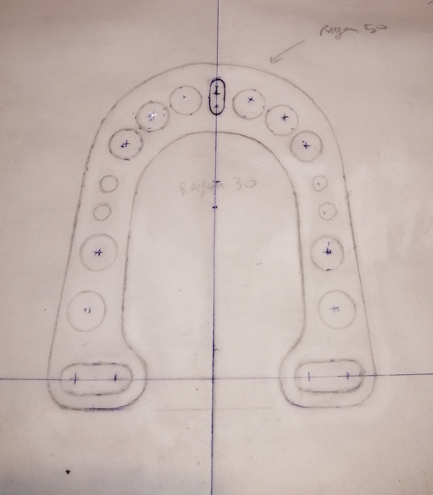

j ai zoomé pour avoir un truc a l échelle 1, puis calquer direct sur l écran je vais essayer de tailler ca dans une plaque d alu de 4/5 mm<br /> L entraxe des vis c est pour tracer correctement l emplacement des 4 trous plus petit pour fixer le pitbull

Entraxe 9 cm
