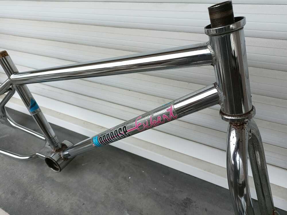

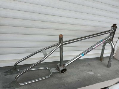

Cadre Mongoose Expert 87 qui va se transformer en californian pro 88

Un petit bain d'acide oxalique lui fera du bien.

Un des cadres et fourche les plus originaux de l'époque à mon humble avis... :bye:

c'est surtout la plateforme rectangulaire , marque de fabrique de Mongoose 8) 8)
prochaine étape dégraissage du cadre, ôter la colle des sticker.... :bye:
ensuite ça sera peinture...... :bye:
le canapé bordel!!!! :mrgreen: :mrgreen: :mrgreen: :mrgreen:

Dommages de ne pas le laisser chromé. Il est irrécupérable ?

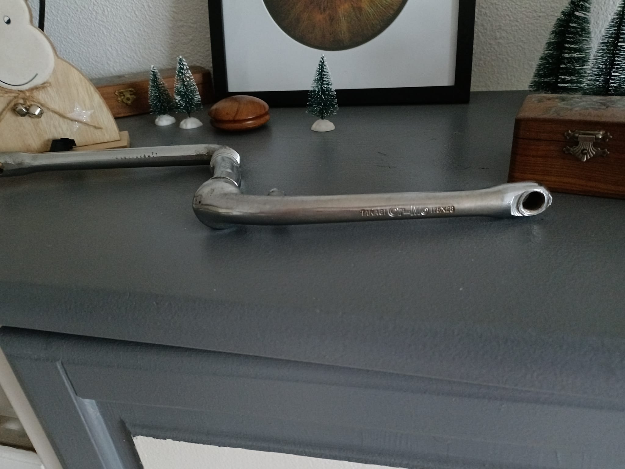

quelques achats pour le mongoose :bye:
merci à chris Hutchins pour le monobloc :wink:

dremel mon ami ....option brosse laiton pour enlever la rouille de surface ....rapide et efficace :wink:
prochaine étape un vernis candy blue :bye: :wink:

Bien mais on verra encore les crottes de mouche même avec le vernis candy, seul un bain d'acide oxalique peut faire disparaître tout ça sans ternir le Chrome.

Non :wink: ce qui reste c'est pas des points de rouille mais le chrome qui est passé et laisse place à la matière brute :wink:. La seules chose à faire avant le vernis candy c'est un peu de papier de verre et appliquer de la bombe chrome sur ces zones :wink: :wink: Ou autre solution ponçage et polish avant vernis candy ;-)
