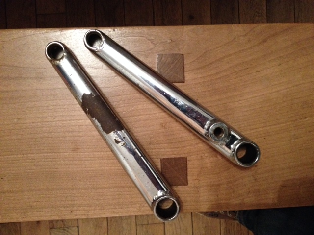

je viens de récupérer un pédalier 3 pièces GT que voici:
Comme vous pouvez le voir, il manque une partie du chrome, je pensais le faire déchromer puis rechromer.
Ma question: vu la taille des cannelures, ça ne risque pas de forcer plus à l'emboitement sur l'axe?
Rechromer pédalier

tu dois voir avec le chromeur à ce qu'il n'y ait pas de dépôt de matière là où il ne dois y en avoir ; là où l'axe se positionne et là où les pédales et la vis qui maintient le plateau se vissent. Tout presque comme à l'origine donc.S&M a écrit :Bonjour,
je viens de récupérer un pédalier 3 pièces GT que voici: Comme vous pouvez le voir, il manque une partie du chrome, je pensais le faire déchromer puis rechromer.
