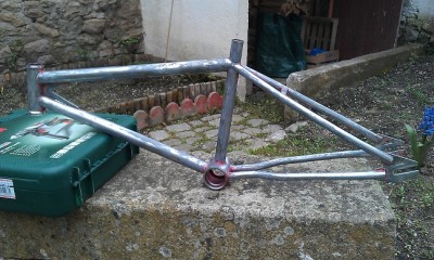

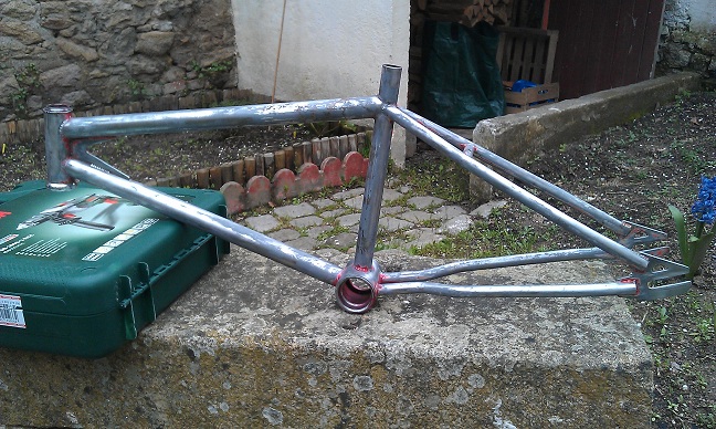

Salut, je ne sais pas si vous vous êtes déjà amusés à décaper un cadre mais c'est plutôt une sacrée galère. Il est possible que je m'y prenne comme un manche: la technique adoptée ici aura été l’application d'un décapant au pinceau puis un bon coup de ponçage avec une brosse métallique au bout de ma perceuse.
Avant:
Après:
Evidemment je n'ai pas terminé mais le résultat est plutôt correct (je crois).

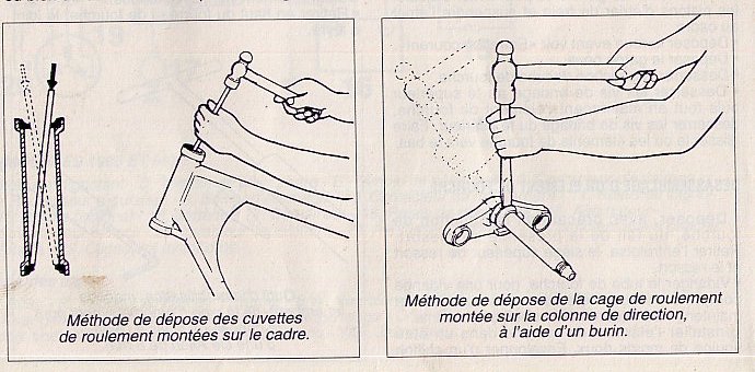

Et si quelqu'un sait comment enlever les cuvettes de roulement du jeux de direction ainsi que celles du pédalier sans les abîmer, je suis preneur.

Tu prend une ralonge de cliquet ou une barre de métal genre cuivre, un marteau et tu les chasse tout simplement.

Salut et welcome dans le monde merveilleux du vasykejteponce ! pour tes cuvettes, procures toi un jet en bronze, seul ton outil se déforme ( un peu au bout ) et ton matos lui impec ! cherches pas à sortir ça en un one shot mais vas y par petites étapes de part et d' autre de tes cuvettes !

Merci les gars, effectivement après ton message Aussiboncruquecuit je viens de trouver ça:
. Je vais y aller mollo car le vélo a 33 ans :shock: Mais pour faire les choses correctement il faut que j'enlève ces cuvettes.

facile à fabriquer pour ôter proprement les cuvettes : http://www.parktool.com/uploads/thumbna ... 00x700.jpg

Ouais ça à l'air pas mal comme système. Merci Renaud. Je vais essayer avec un tube de cuivre en le fendant en quatre d'un coté parceque ça n'a pas l'air simple de trouver un jet dans le commerce. Il y a bien Facom qui en fait un mais je ne le trouve pas sur leur site. Je m'y atèle demain et je vous tiens au jus.

pour les cuvettes, déjà la veille tu asperges de wd40 entre la cuvette et le cadre, ensuite avec les douilles comme bones, et une masse digne de ce nom, c'est rentré, donc ça devrait sortir sans problème, au pire c'est un peu grippé, et avec un bon coup sec et de l'élan :roll: ......
