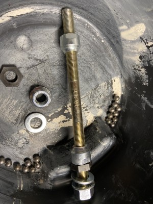

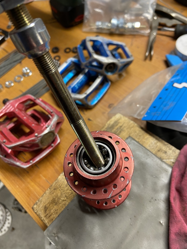

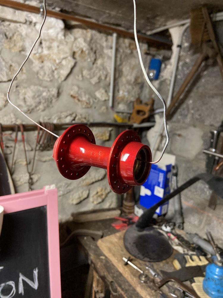

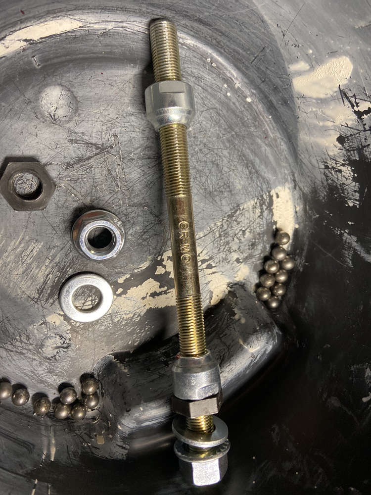

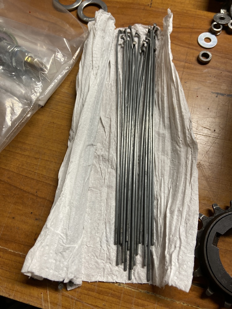

Belgum sur le cerclage
Rayons au scotch brite
Axe cro-mo
Vernis transparent rouge auto K
Modifié en dernier par Sébastien Bouverot le 26 mars 2025, 01:46, modifié 2 fois.

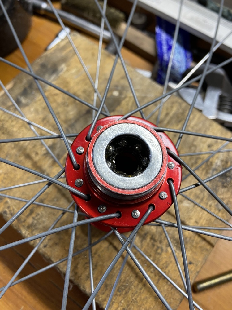

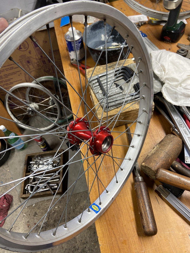

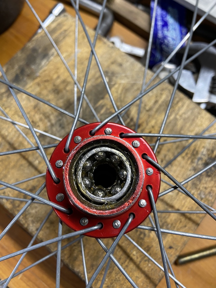

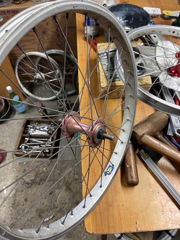

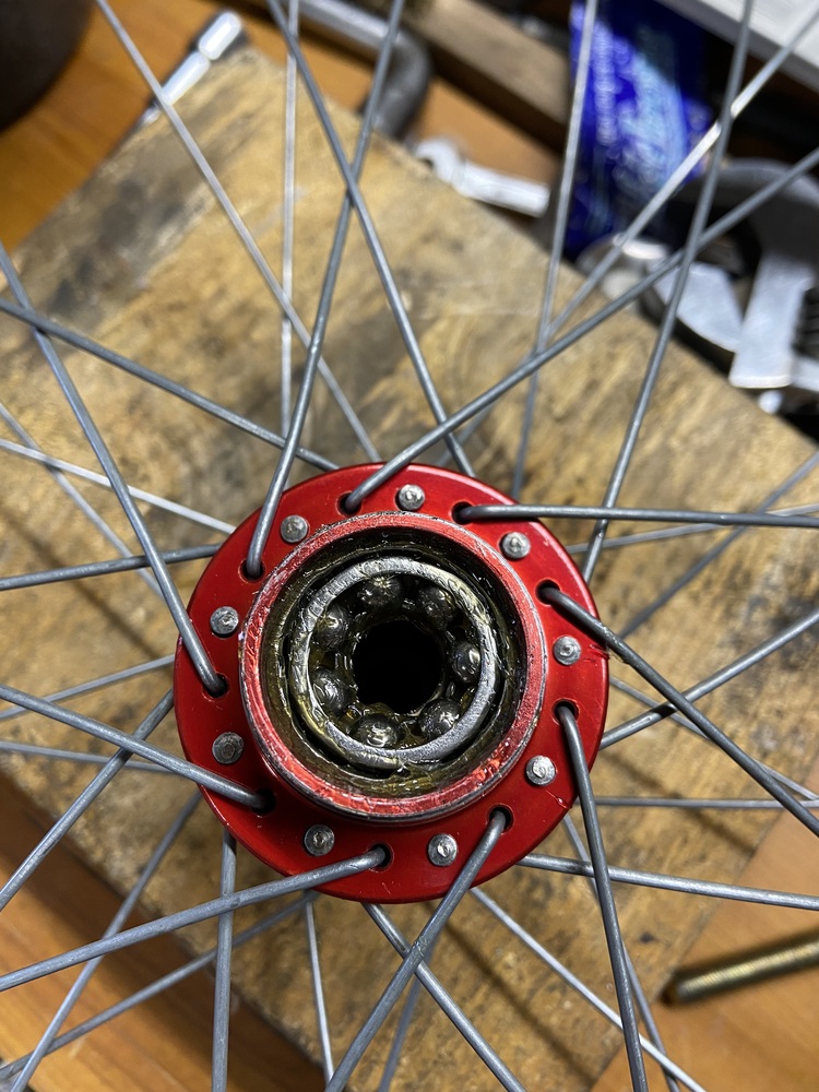

Roue avant en l’état
Roué arrière après nettoyage
Messages : 1234
Re: Mongoose F2
Alors ça, c'est ce que j'aime le moins. Bravo ! C'est trop chiant le rayonnage

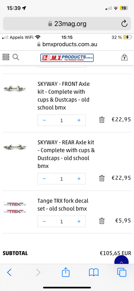

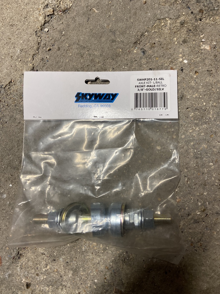

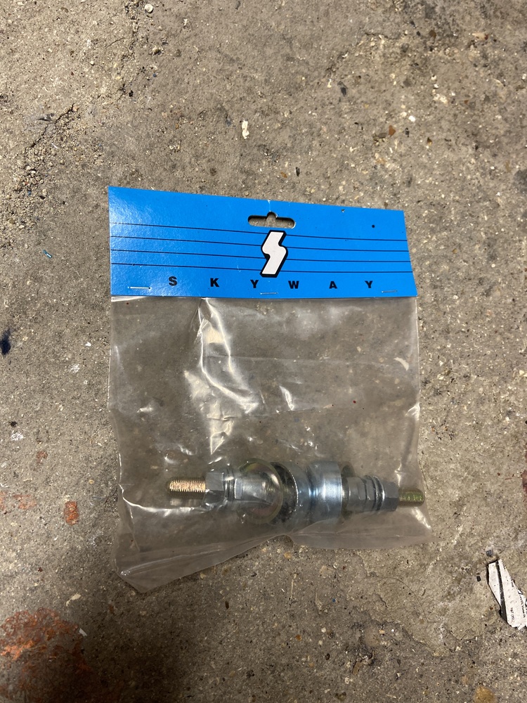

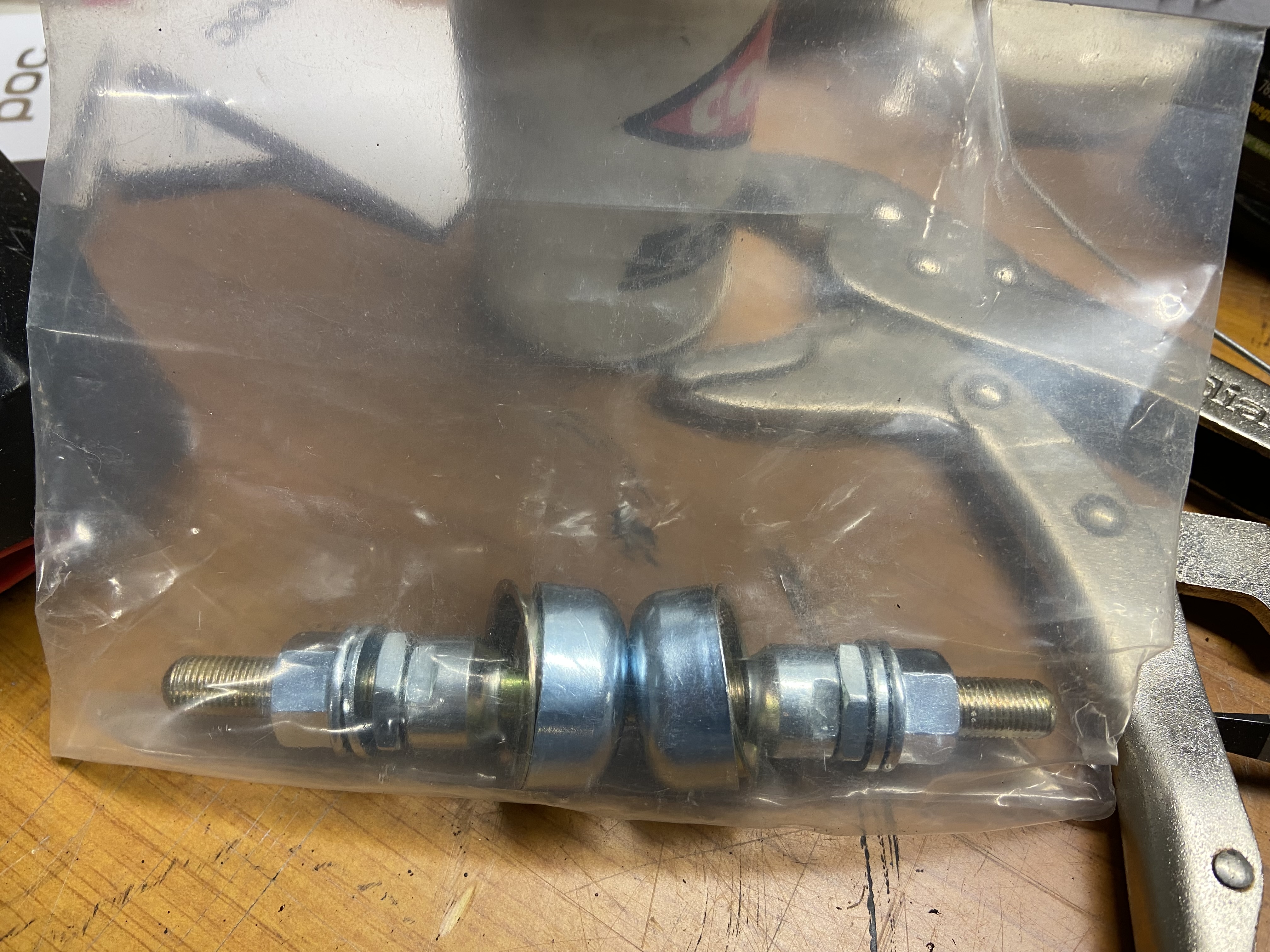

Roulements sur cerclage neufs vendus avec les axes cro-mo sous la référence skyway.
Messages : 1375
Re: Mongoose F2
Sébastien Bouverot a écrit :
22 mars 2025, 13:39
Que veux-tu dire par là ?
Car je cherche des axes compatibles Syway en France. As tu trouvé un fournisseur ?
Merci ;)
Messages : 585
Localisation : 95
Re: Mongoose F2
Australie uniquement sur bmxproducts Au
A savoir cela s’adapte sur moyeux Maillard sauf les cuvettes qui sont d’un autre diamètre.
Si tu veux J’ ai deux paires de cuvettes+ les caches poussière.

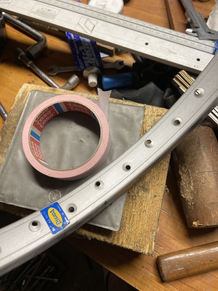

Roue déposée chez le vélociste de quartier.
Voile et saut à fignoler, tension des rayons 20€ max il m’a dit.
Decathlon:  « oulaaaa, on envoie à un sous traitant 60€ »
Messages : 1234
Re: Mongoose F2
Décathlon faut oublier, c'est fini l'époque où il y avait un vrai atelier. Ils vendent des velos, point final
