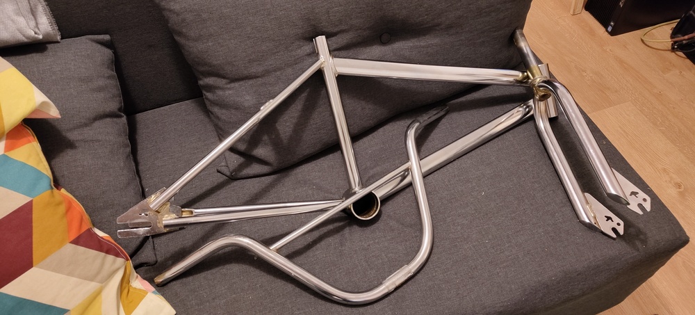

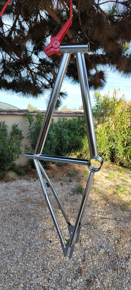

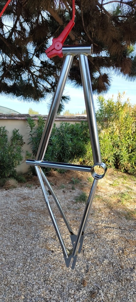

ça avance, décapage du cadre terminé.... bientot en peinture

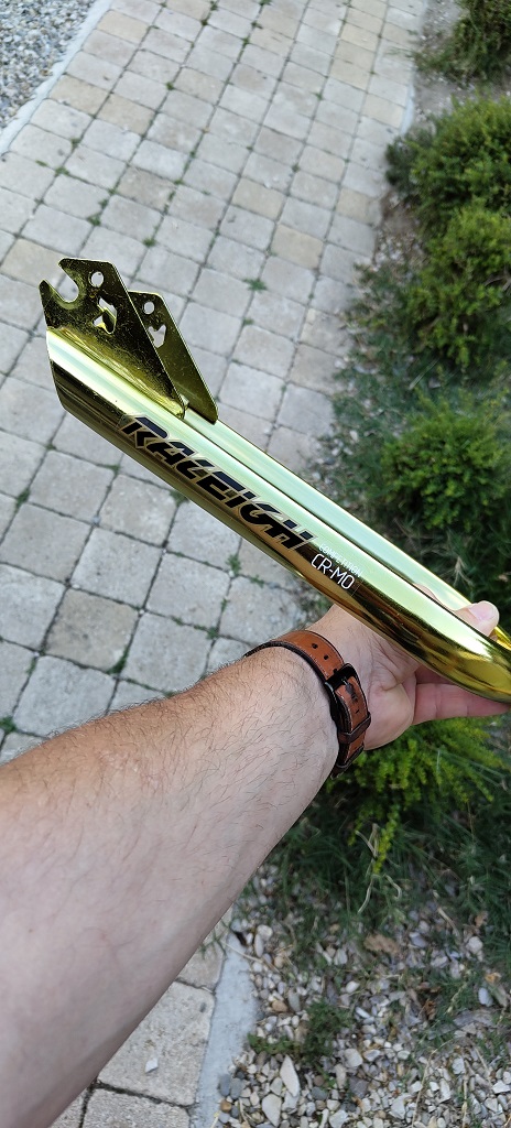

Le raleight avance, je viesn de terminer la fourche, le guidon et le cadre séche....
J'avais fait un premier essai avec le vernis qui va bien, mais mauvaise adhérence, bref de la merde....
En fait il fallait mettre en sus deux couches de vernis d'accroche , ce que j'ai fait, et le résultat est plustot pas mal
la fourche étant séche, j'en ai profité pour y poser les stickers ! le cadre séche encore avant les couches finales
a Suivre
Laurent

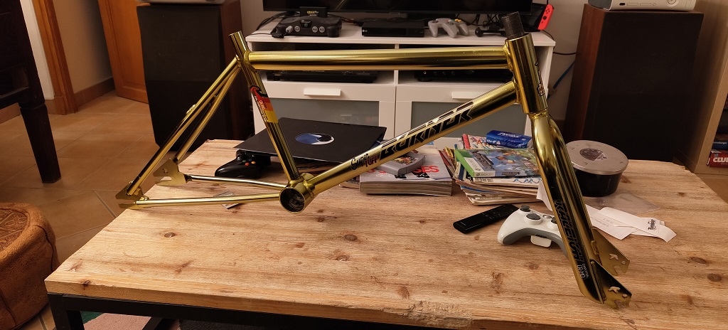

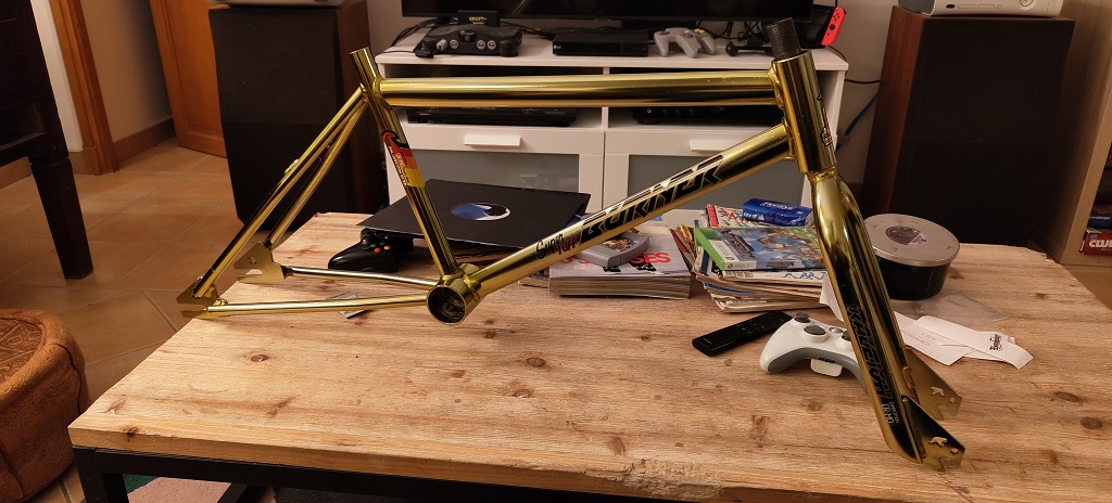

Le cadre vernis et stickers posés....

J'ai utilisé les produits stardust color, vernis transparent pour chrome SILAX en sous couche et vernis jaune pour métaux.
ça s'applique pas mal, sèche vite et ça rend bien.
Suis assez content du résultat, par ce que le premier essai était pourri....
Sticker viennent d'ebay, j'en ai aussi pour la selle Aeroyal
Laurent
