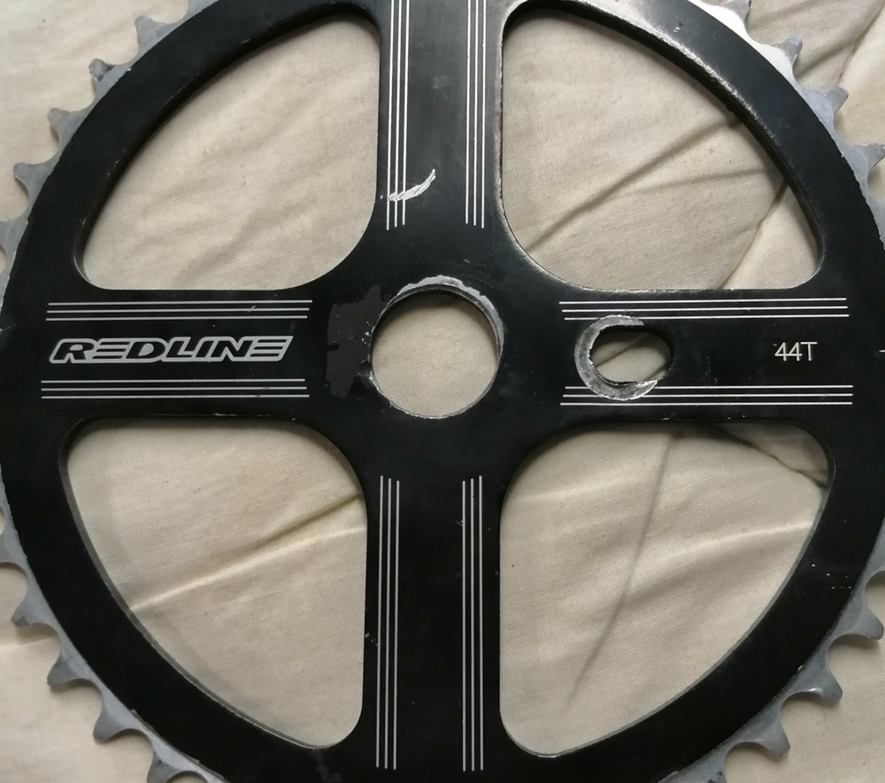

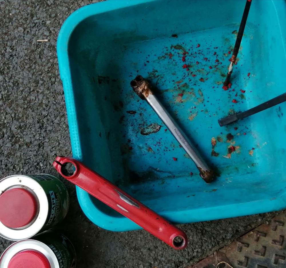

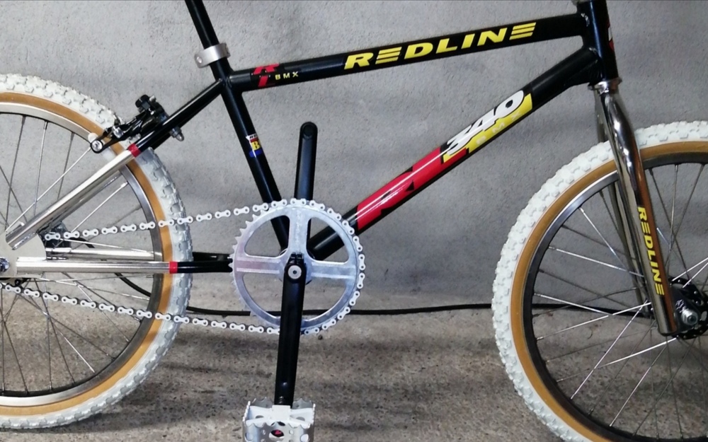

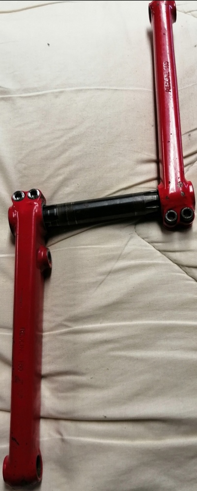

:bye: évolutions prévu pour le redline :mrgreen: :bye:
sablage, peinture noire et sticker manivelles
destopage pour enlever l anodisation

Je suis tenté de repeindre un cadre dont le chrome est usé (Dyno) :quoi: et je me demandais si le sablage du cadre permettait de bien faire accrocher la peinture? Apparemment, ca le fait :D !
Hâte de voir la suite!!

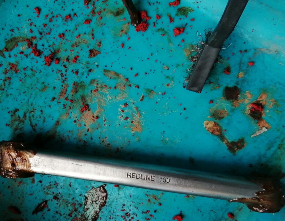

:bye: le Destop ca marche pas sur la couronne :gr: Je vais essayer autre chose :bye:
Messages : 845
Re: redline rl 340 1993
:bye: la flemme de sortir la sableuse :mrgreen: décapant multi support pour les manivelles 8) pour la courrone je vais essayer le decapfour :killer: :bye:

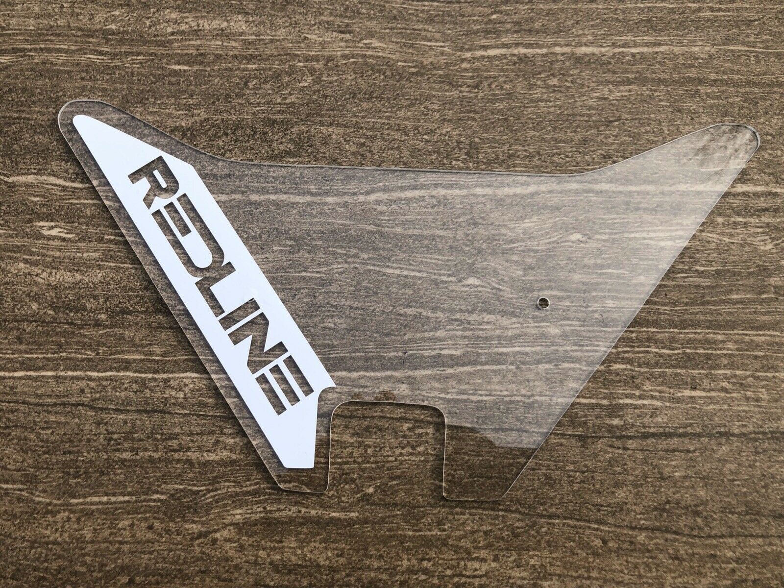

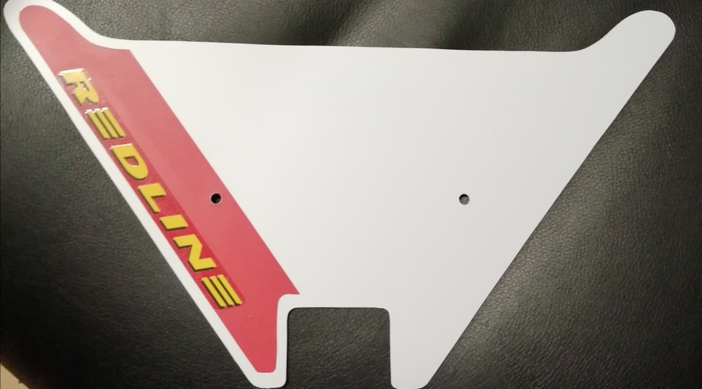

:bye: on avance, réalisation du plaque pour le RL :bye:
Messages : 1375
Ca me rappelle une annonce que j'ai vu !
Un truc pas donné... :cry:
Messages : 845
:bye: elle m a couté 12 euro le prix de deux rouleau de venilia, pour la plaque c est de la récup :mrgreen: :bye:

Pascal Marrapodi a écrit :
20 juin 2022, 21:08
Gaffe avec ce truc, ça bouffe tout !

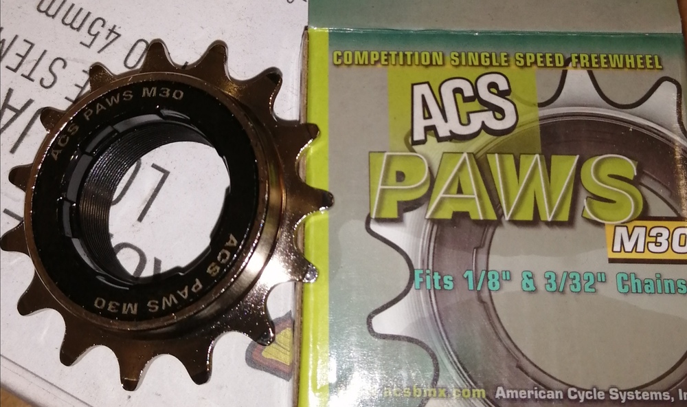

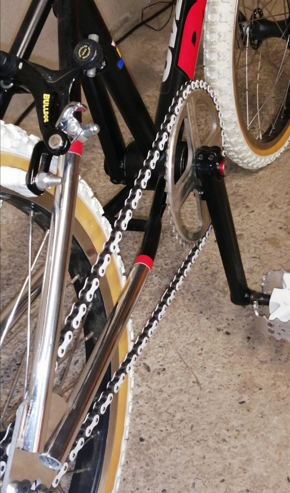

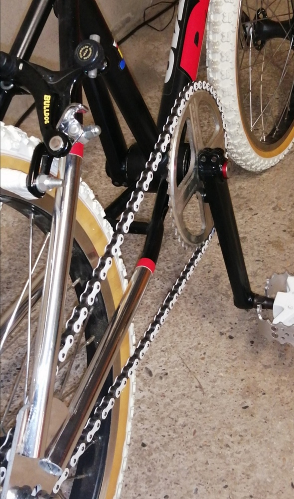

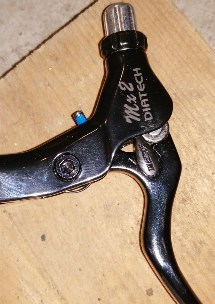

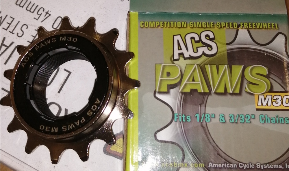

:bye: quelque pièces pour le RL, ensuite me reste plus qu' un bb us 19mm pour le pédalier et des axes de pédales en 9/16 :bye:
une roue libre acs 15 dents

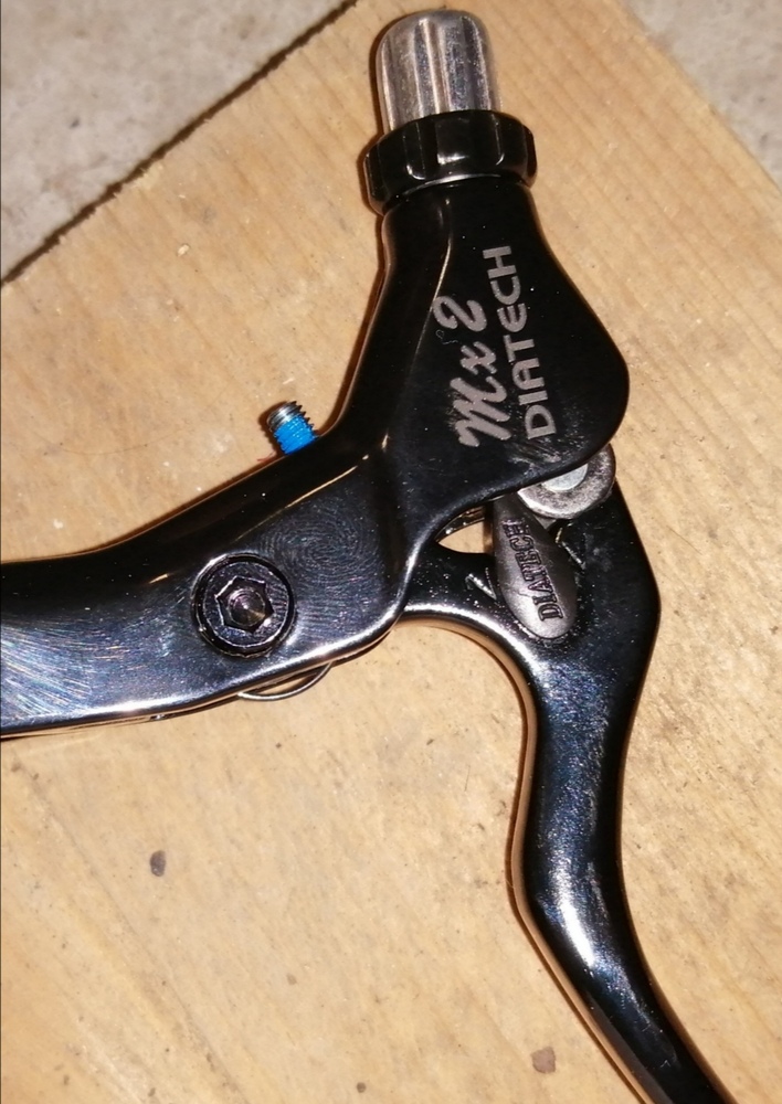

un levier dia compé mx2

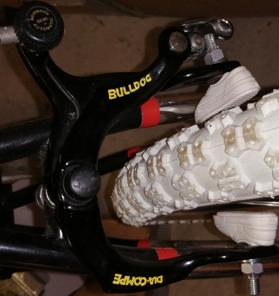

un levier dia compé bulldog modifié; perçage du rivet du réglage de câble en haut pour mettre un weinmann adjuster et  remplacement du serre câble en bas en rivetant un quick release dia compé+patins vans koolstop blanc

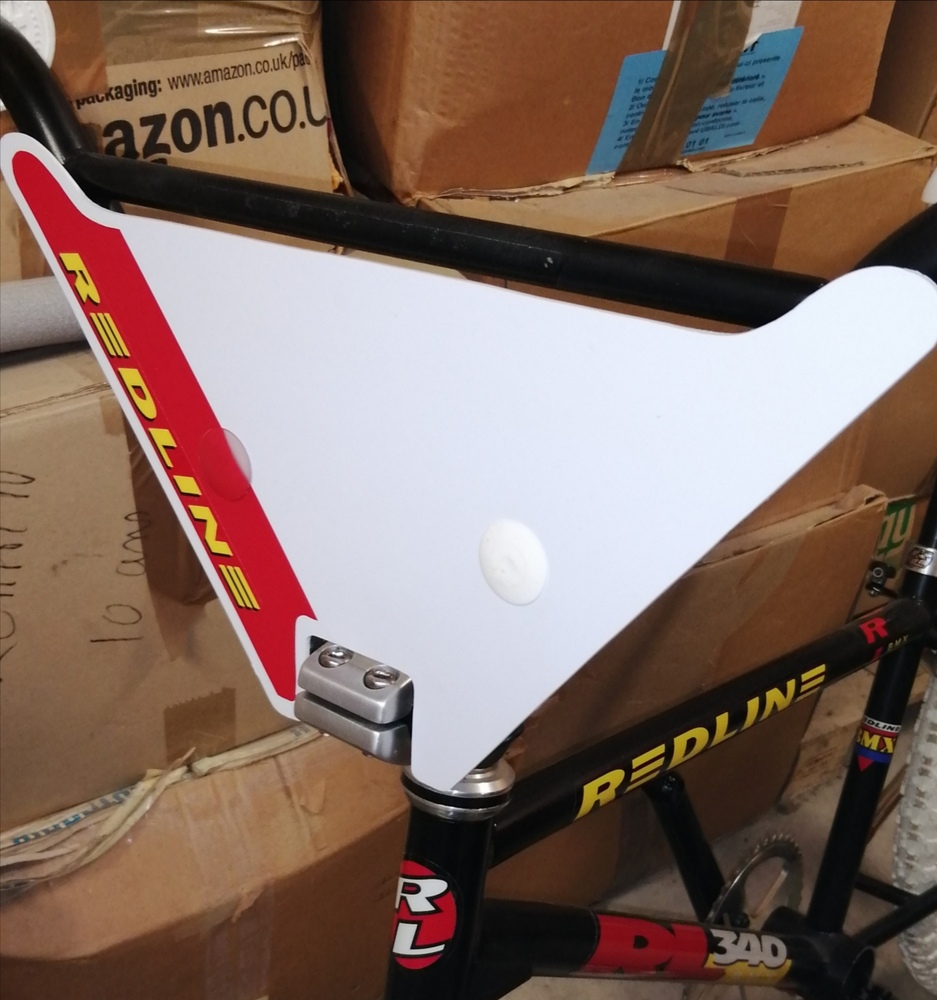

une plaque redline maison

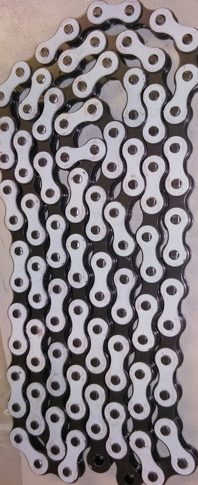

chaine noire et blanche

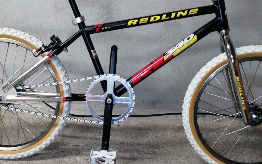

Messages : 845
:bye: commandé un bb us pour le pédalier redline montage pour voir ,me manque stickers manivelles et axes 9/16 pour pédales ensuite mise en place levier frein réglage, serrage de toutes les pièces ,tension rayons des roues et après un siècle d attente peut êtres fini :mrgreen: :bye:
