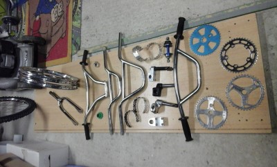

Weh! :D Zefloued a un Kneesaver si jamais... :roll:
Messages : 845
Re: Haro Group 1 Race Series
:bye: moi aussi, bon à repeindre chrome piqué,il est recoupé je te le donne si ta besoin :ange: :bye:
Mon guidon n'est pas super top non plus, il ira pas pour un joli vélo comme ça, par contre je le donne pas. :mrgreen:

merci Pascal :bye: à voir selon comment il est recoupé :wink: peut-être moyen de le rallonger avec une astuce :wink:
tu vas finir par être mon "dealer de bmx" :mrgreen:
faut qu'on se choppe pour le V2000 et ce guidon donc :wink: du coup j'aurais peut-être deux trois trucs à te filer :bye:

pour le guidon la seule astuce est de coupé une tige de selle en 22.2 mm chromé
et de la ressoudée de chaque coté , en prenant les bonne mesure .
avec les poignées installer il sera comme neuf .
reste à savoir la mesure d'origine , pour le refaire à l'identique .
déjà réalisé sur un kneesaver free et pas de problème .
le plus difficile est de soudé droit , sinon ton guidon ressemblera à un powerlite :mrgreen:
vite la suite 8) :bye:

https://www.lecyclo.com/velo/confort/se ... BMQAvD_BwE
la tige c'est beaucoup moins chère , et plus beau esthétiquement .
le seul HIC c'est d'avoir un MIG et une personne qui sait soudé dans sont entourage .
( un pote carrossier par exemple ) :wink:

:bye: il y a les poignées dessus :mrgreen: :bye:
Messages : 845
:bye: pour 2/3 cm (exemple) est ce que ça vaut le coup de s emmerder a souder deux bout de tube :mrgreen: :bye:

25 balles les 3 cm ,ça vaut le coup de se faire chier oui :mrgreen: :mrgreen:
pour ce prix la tu peux t'offrir de belle poignée A' me pour cacher la misère :mrgreen: :mrgreen:
t'as pas un pote carrossier dans ton entourage ?? :wink:

bon ;-) il est pas fini, les roues et le guidon c'est pour mon futur projet xXx :mrgreen:
ce qui veut dire que je vais lui mettre des roues noir et le guidon à voir avec pascal ;-) sûrement peinture rose grips noir une gaine de frein verte fluo :wink:
