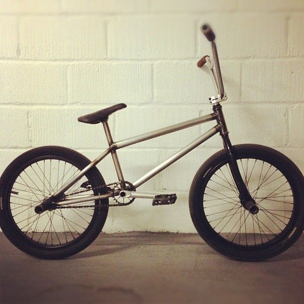

Vélo complet de James Smith avec son cadre PiR :
Vélo complet de Thomas Deschenaux avec son guidon PiR :

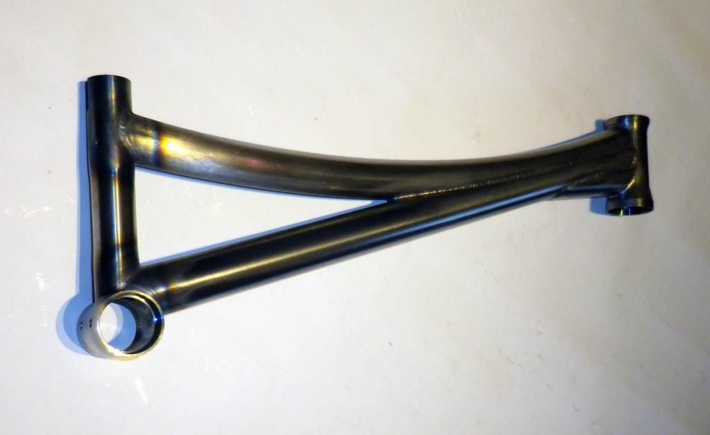

Avant goût d'une version moderne du célèbre GT Show :
Pivot de 190 mm de long avec usinage extérieur et butée de roulement intégrée
connexion des pattes spécifique à PiR
Tubes aplatis
Pattes pour axe de 14 mm
Poids : 840 g
Contact : pir.bmx@gmail.com
- Renaud
- Messages : 3302
Re: PiR products
PiR products a écrit :Avant goût d'une version moderne du célèbre GT Show
ça va, c'était pas trop la misère pour plier ce top tube là tout le long ??

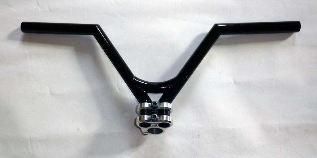

Combo guidon potence custom PiR
Hauteur : 9.95" / 252 mm (stem bottom to griptube)
Largeur : 27.56" / 700 mm
Backsweep : 6 °
Upsweep : 6 °
Déport: 2.95" / 75 mm
Poids : 900 g
Backsweep : 6 °
Upsweep : 6 °
Poids : 900 g
Ben faut juste avoir une rouleuse 3 galets. C'est un peu long, mais ça se fait sans trop de difficulté. Par contre localiser le grugeage (qui ne peut être réaliser que manuellement vu la longueur), ça c'est une autre histoire...woOw pas mal !

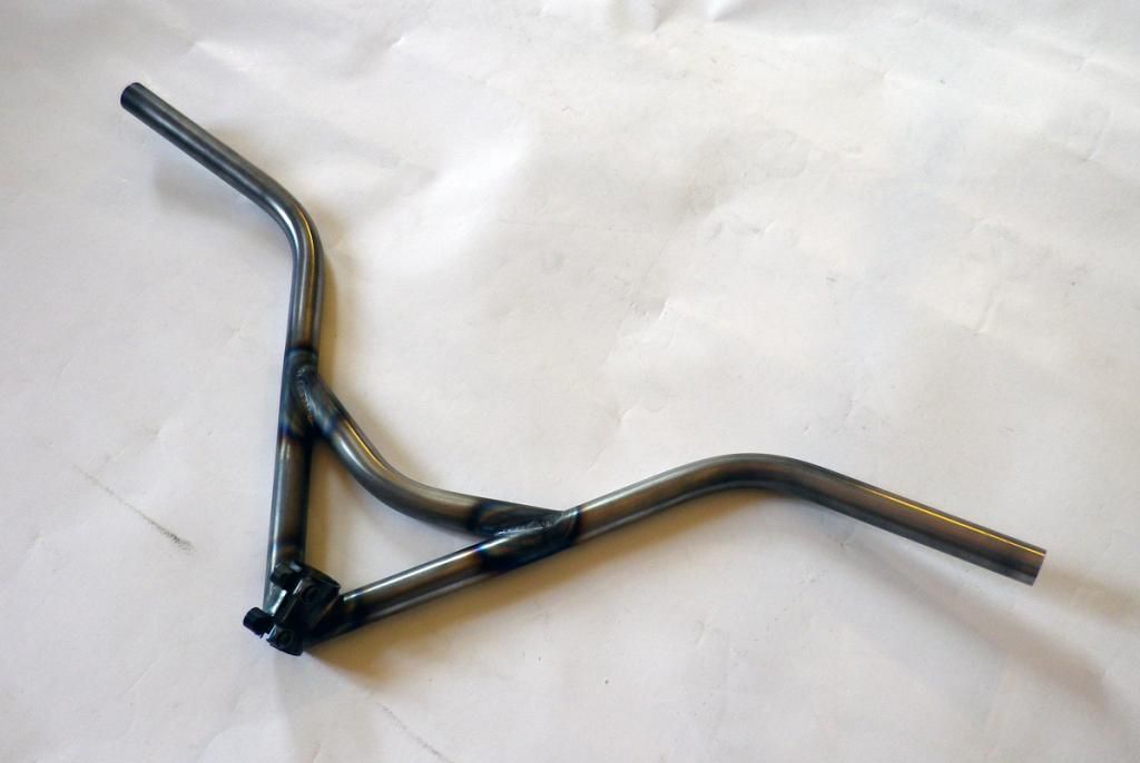

Version modifiée d'un Swiss Miss pour une utilisation flat/street
Caractéristiques :
Hauteur (mesurée du milieu de la potence à l'axe des poignées) : 9"/228 mm
Largeur : 27"/685 mm
Back sweep : 6°
Up sweep : 2°
Potence de 1.97"/50 mm de hauteur
Serrage surdimensionné avec des vis creuses M8
Déport potence : 1.22"/31 mm
Déport total : 1.49"/38 mm
Trous dans les poignées pour gain de poids
Poids : 960 g
Caractéristiques :
Back sweep : 6°
Up sweep : 2°
Poids : 960 g

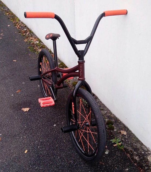

Cadre PiR et guidon PiR :
Cadre PiR :
Cadre PiR :

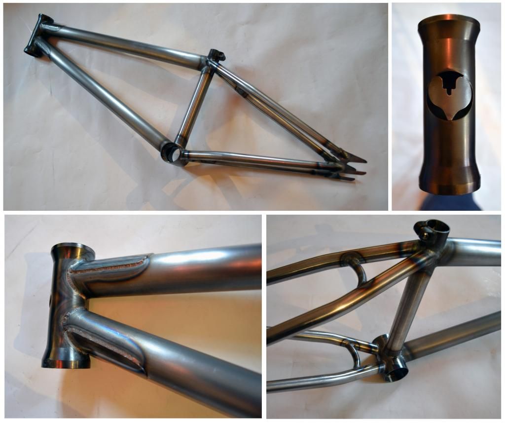

PiR custom flatland frame
Modernized Dividual Cold Embrace replica
TT = 19.25"
CS = 12.8" slammed
HA = 75°
SA = 71.5°
Standover = 7.88"
BB height = 11.75" / +1.75"
Welded gyro tabs, brakemounts and cable stop
Holes for internal cable routine with reinforcements on top tube
Integrated seat post clamp
117 mm long headtube
Spanish BB
Swaged & pressed CS and SS
Externally machined seat tube
0.19" thick laser cutted PiR signature dropouts for
14 mm axle slot
Integrated chain tensioner on both sides
Weight : 1900 g
