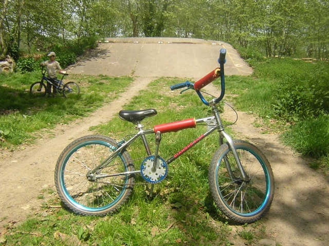

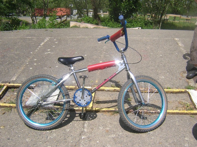

J'ai fait de nombreuses modifications au Diamond Back pour qu'il soit parfaitement adapté à un enfant de 8 ans. Le plus important était de monter un vélo trés compact avec un dévelloppement adapté sans faire trop d'entorse. en fait seule la selle est récente. Le reste non. Monter ainsi le vélo ne fait pas plus de 10 kgs maxi il est trés trés léger. :shock:
Et vraiment minuscule. L'idéal pour un gamin.
Pour montré comment le vélo est compact :mrgreen:
Du 95 % MADE IN JAPAN 8) 8) 8)
Le détail du vélo. (dans son jus aprés une utilisation active plusieurs jours durant :wink: )

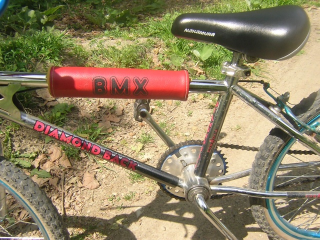

Cadre Diamond back F1 1985 full Chromoly
Fourche Peugeot Aero Chromoly

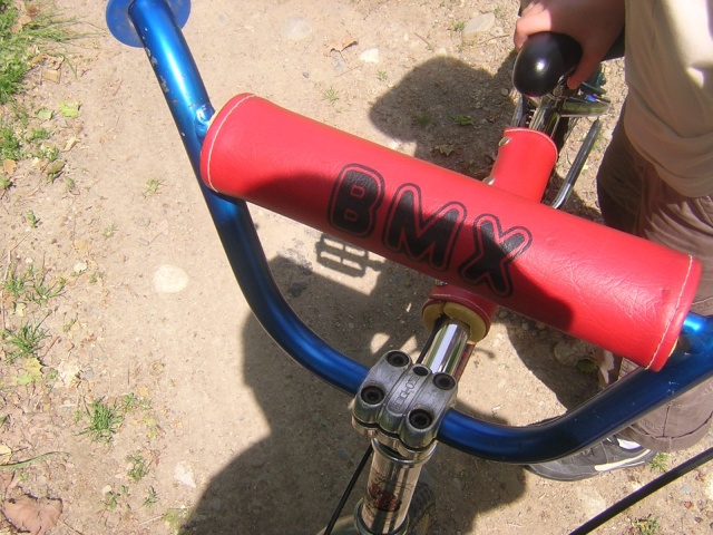

guidon Dural alu Laffite + poignées
Mousses Laffite
Potence SUNTOUR mini power Stem 100 % alu (plongeur compris)
Freins + levier Weimmann Dural bleu
Jeux de direction Tange
Selle Nakamura Japan (font trop mal au fion les vieillles selles ! :clap: )
Tige Dural
Collier de Selle Dia Compe
Pedalier Takagi monobloc 170 + jeux de pédalier complet TANGE
Pedales MKS
Couronne Dural 40 dents
Spider Sr Dural
Jantes ARAYA aero + moyeux Suntour bleus
Roue libre Shimano 16 dents
pneus av et ar Michelin Naja 20x1,75
