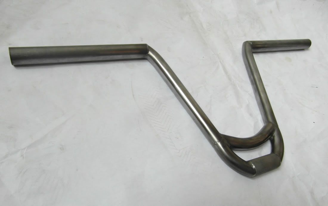

Quelques nouveautés :
PiR custom bar stem combo
Height : 10.3" / 262 mm (stem bottom to griptube)
Width: 27.56" / 700 mm
Backsweep : 6 degrees
Upsweep : 6 degrees
Additionnal holes in grip tubes
Offset : 1.77" / 45 mm
824 g
PiR custom bar
Height : 8.5" / 216 mm
Width: 23" / 584 mm
Backsweep : 0 degrees
Upsweep : 0 degrees
860 g

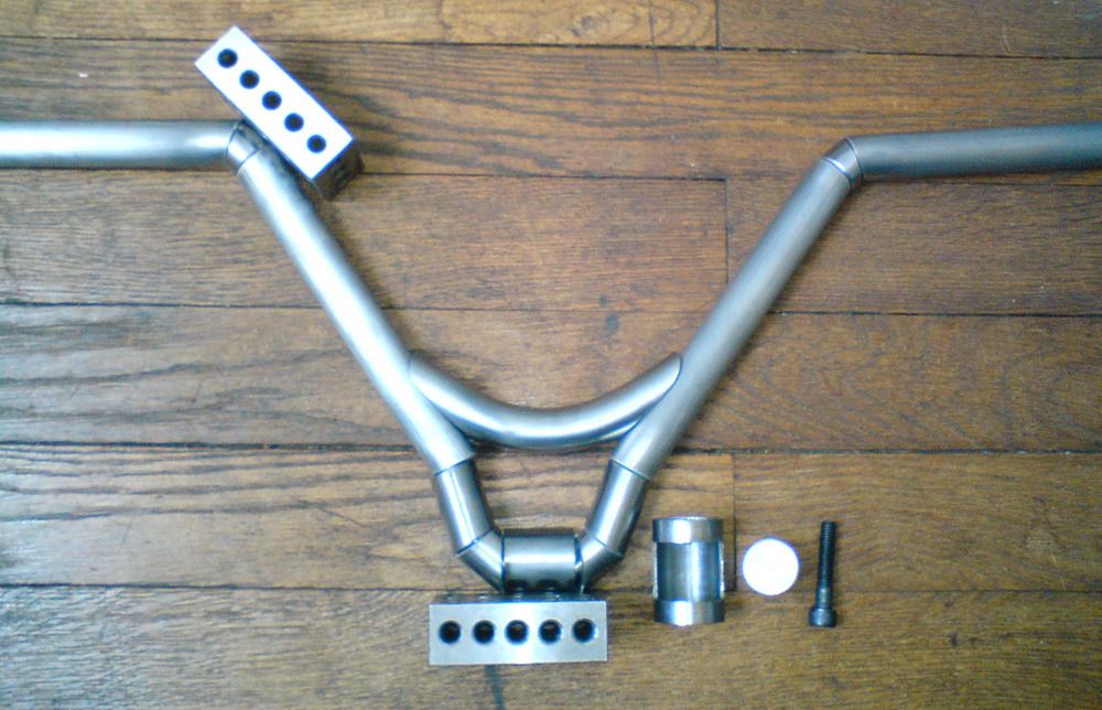

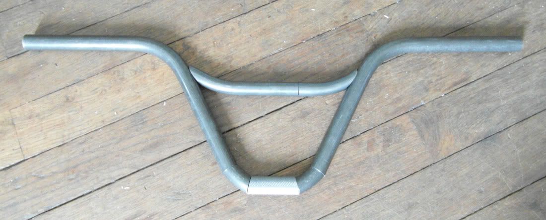

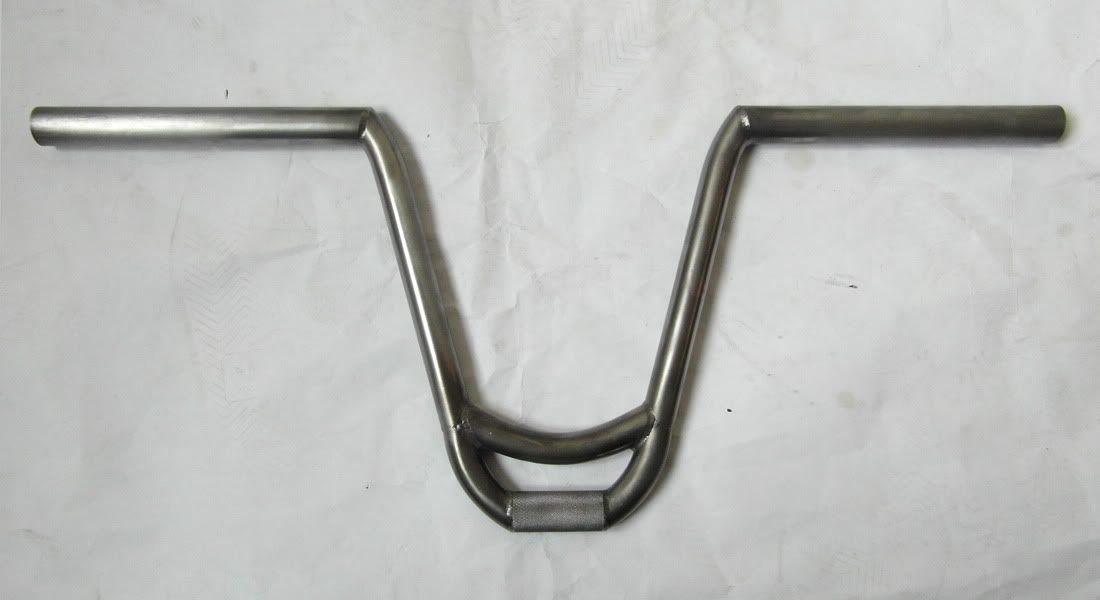

Guidon 6 pièces PiR custom :
Hauteur: 7.8"
Largeur : 26.2" / 666 mm
Upsweep : 2°
backsweep : 11°
Barre de renfort Ø 3/4"
Poids : 860 g
