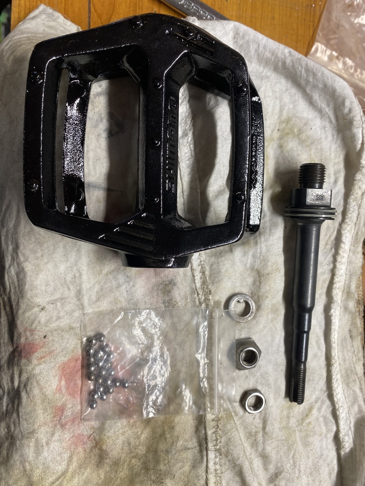

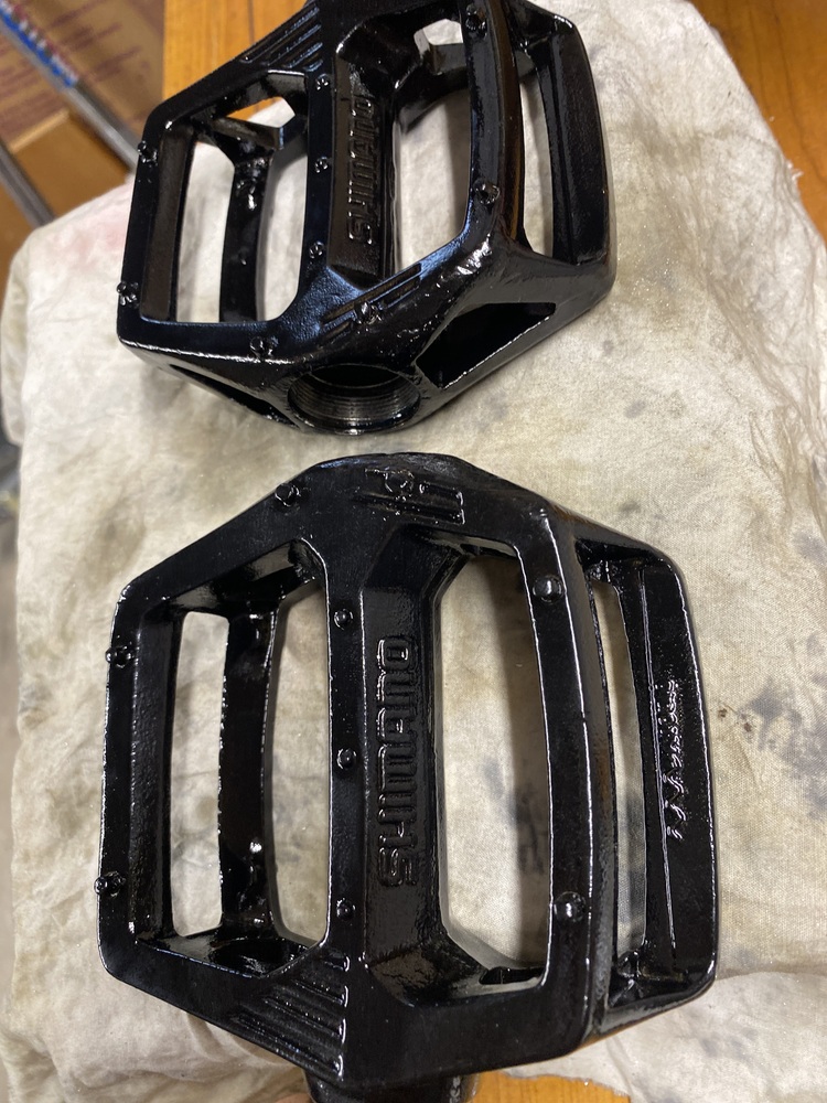

Pédales revernies en noir
On conserve le grain alu moulé de la shimano avec un vernis tenté, pas avec une peinture.

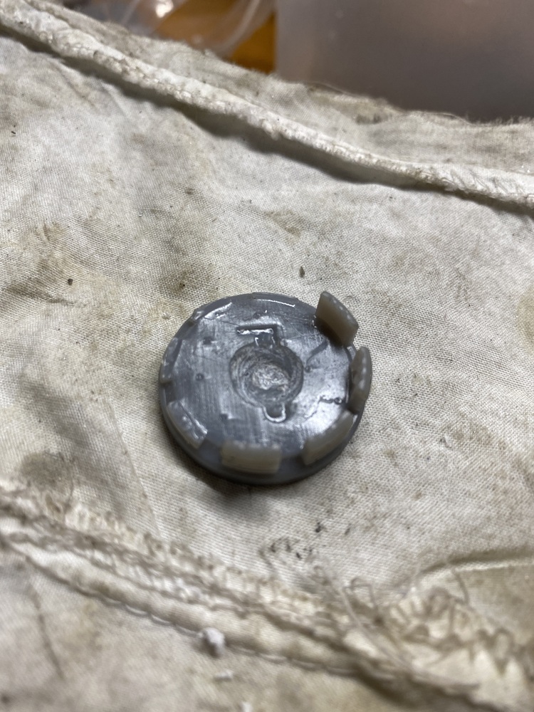

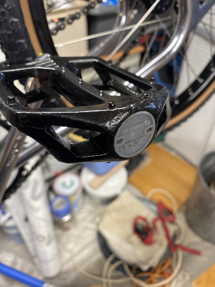

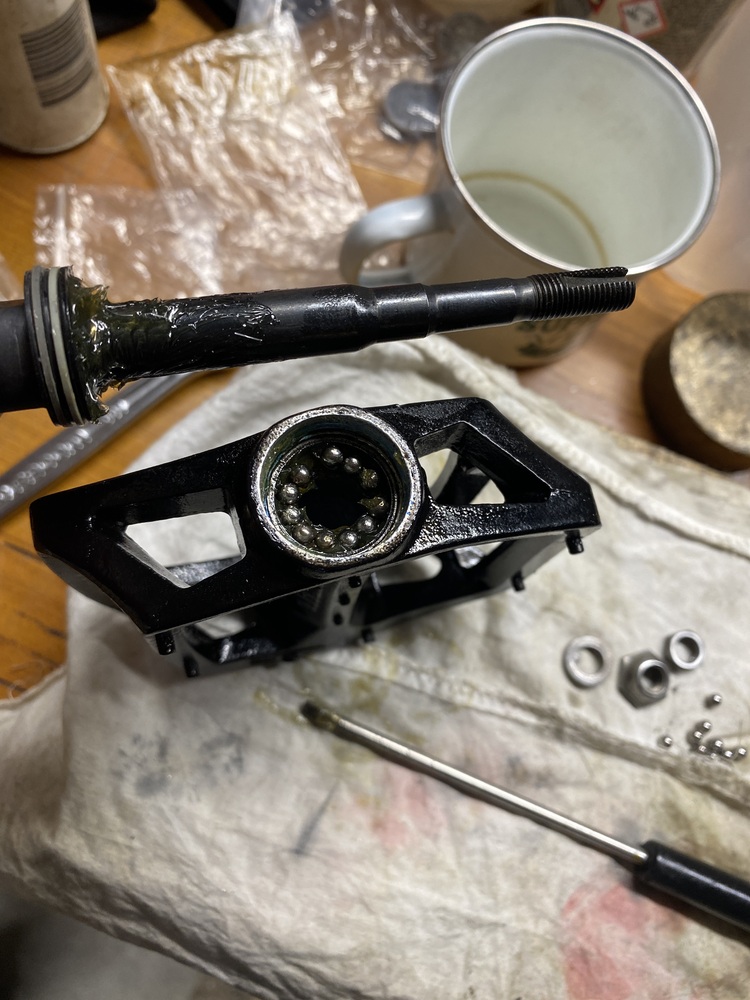

Au propre
11 billes par côté

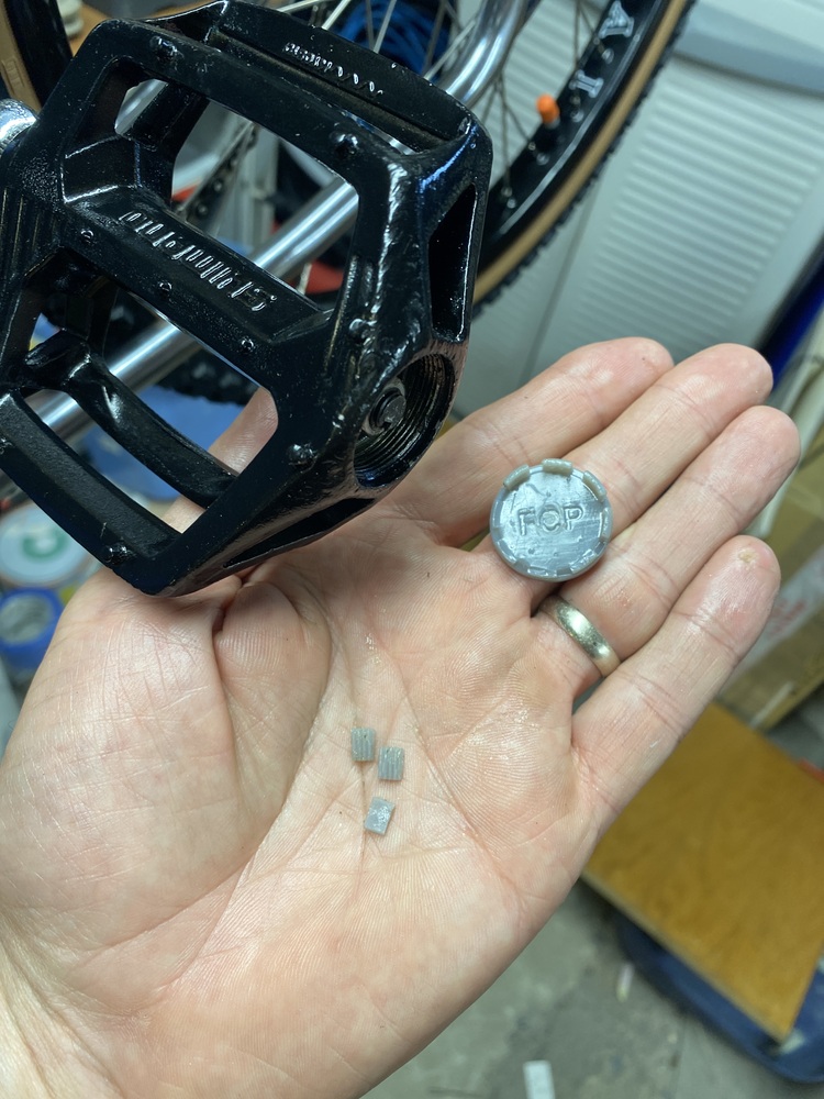

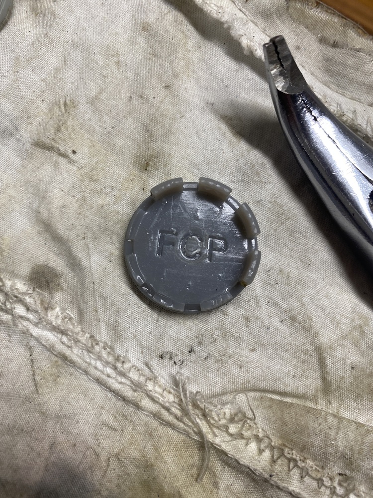

Encore un galere, les reproductions de bouchons sont trop épais et l’axe touche le centre avant enfoncement maximal.
Du coup en essayant de les pousser à fond j’ai cassé 4 pattes filetées.

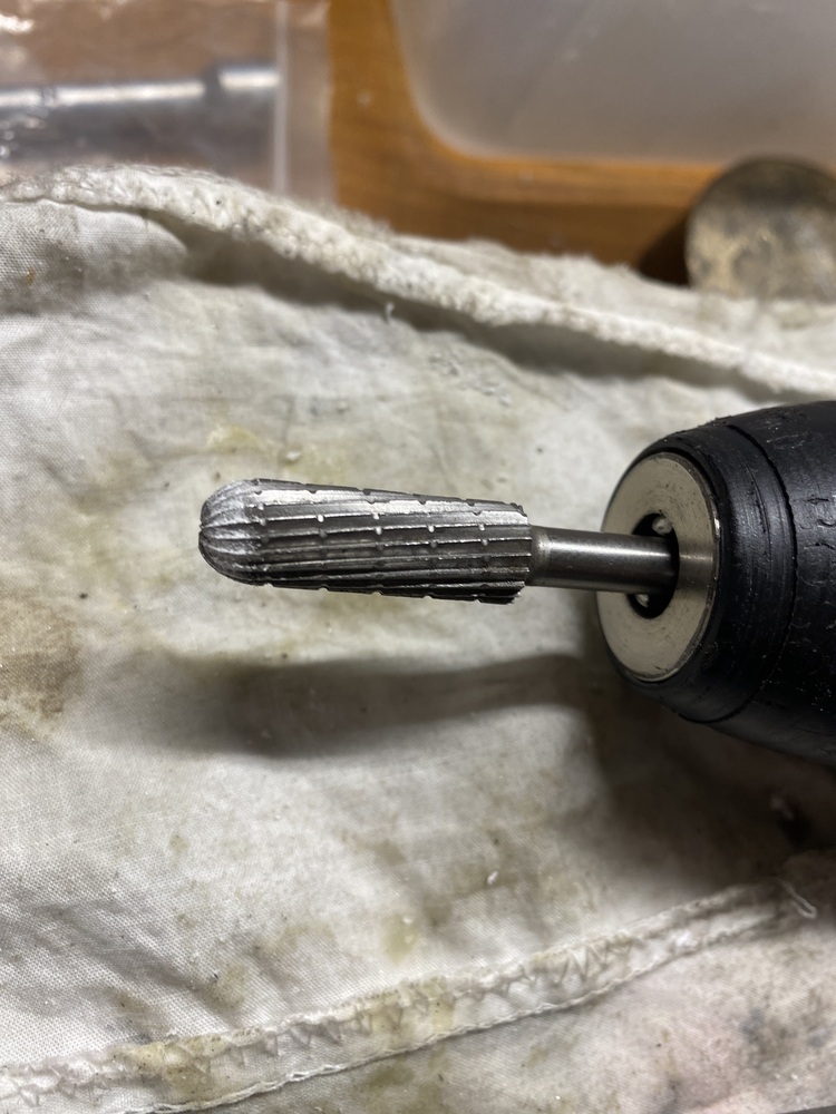

Il faut percer au forêt de 10mm sur 2mm de profondeur dans la lettre C
Au final un point de colle pour ne pas les perdre et ça ira j’espère.
A mon avis ça va foutre le camp au premier roulage.
J’ai utilisé ça pour creuser et le deuxième bouchon est passé niquel.

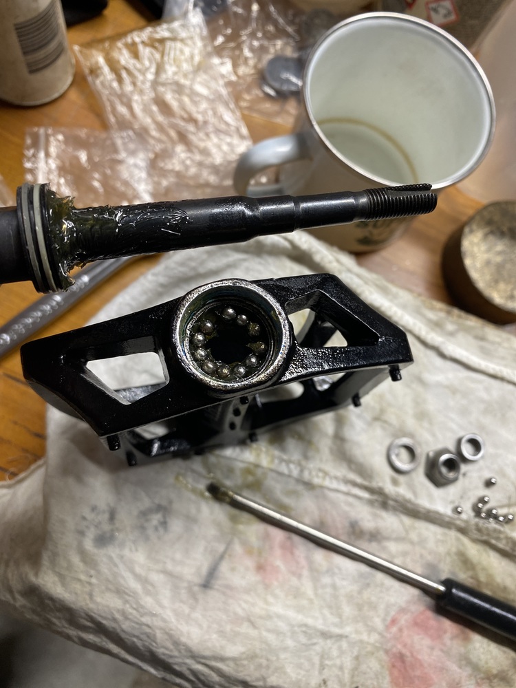

11 billes par côté
- Messages : 1375
Refabrication actuelle en 3D ?
Les "trucs 3D" c'est souvent la branlette, les gus ne pigent pas que le matos à des caractéristiques différentes des pièces originales...

Oui c’est ça.
Mais bon pour 10€ fallait essayer
