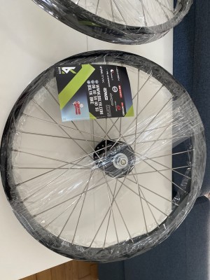

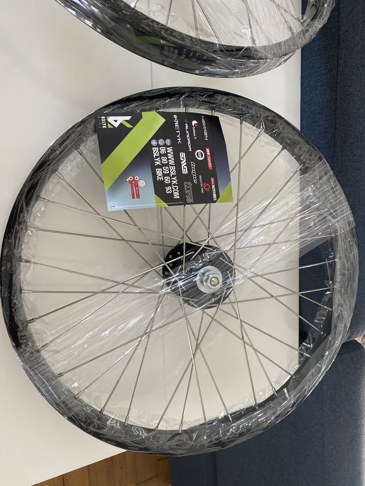

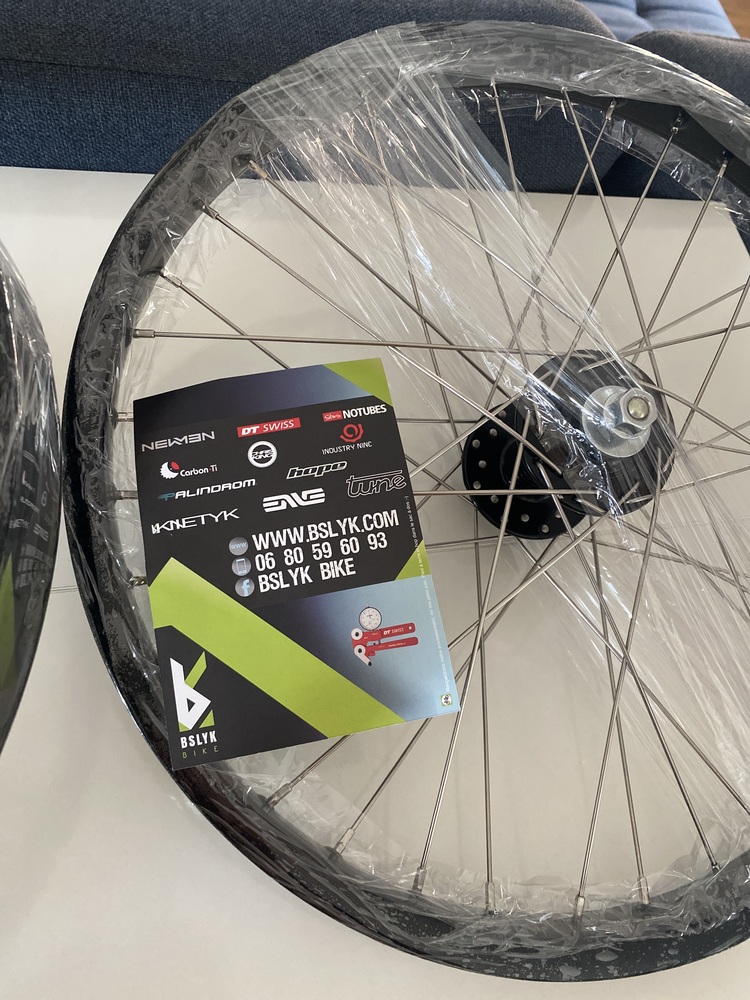

Retour de tension et alignement chez BSLYK BIKE
Un artisan de la roue passionné et très compétent.
N’hésitez pas à le contacter même si son métier est consacré aux roues haut de gamme actuelles, il saura vous aider dans tous les projets 20pouces.
Au final il manque un millimètre aux rayons avant pour être safe à 100%, mais ça passe comme ça si c’est pas pour rider en goret.
Donc 194mm pour l’arrière
195 ou 196mm pour l’avant

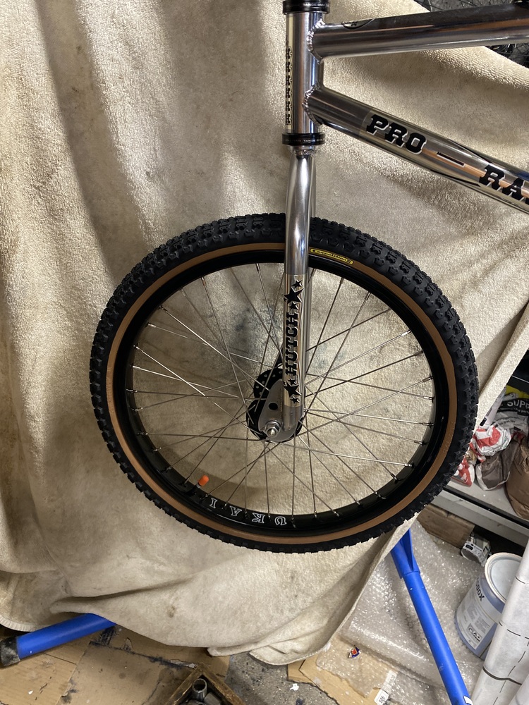

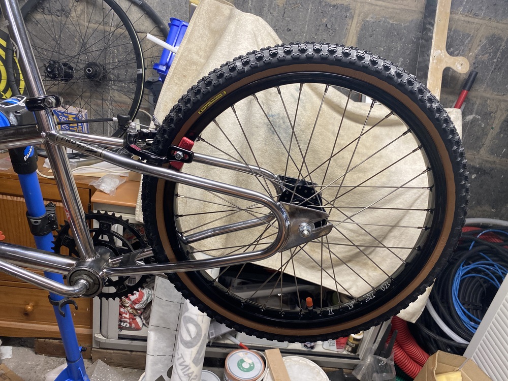

GO GO GOOOO !
Modifié en dernier par Sébastien Bouverot le 18 juil. 2025, 18:39, modifié 1 fois.
- Messages : 1234
Top !
Tu les as trouvés où tes patins de frein rouges ?

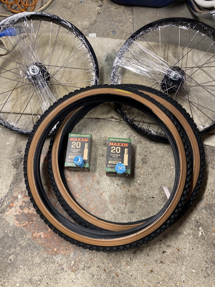

Gangster bmx de mémoire

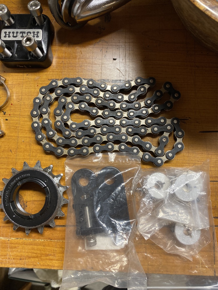

À venir
Chaîne izumi noire
Roue libre shimano
Tendeur de chaîne et
Lock collars perso
À venir
Chaîne izumi noire
Roue libre shimano
Lock collars perso

ok merci.
Il va être sympa
Il va être sympa

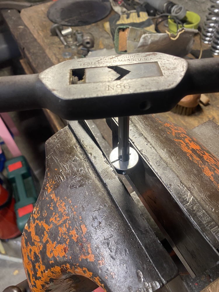

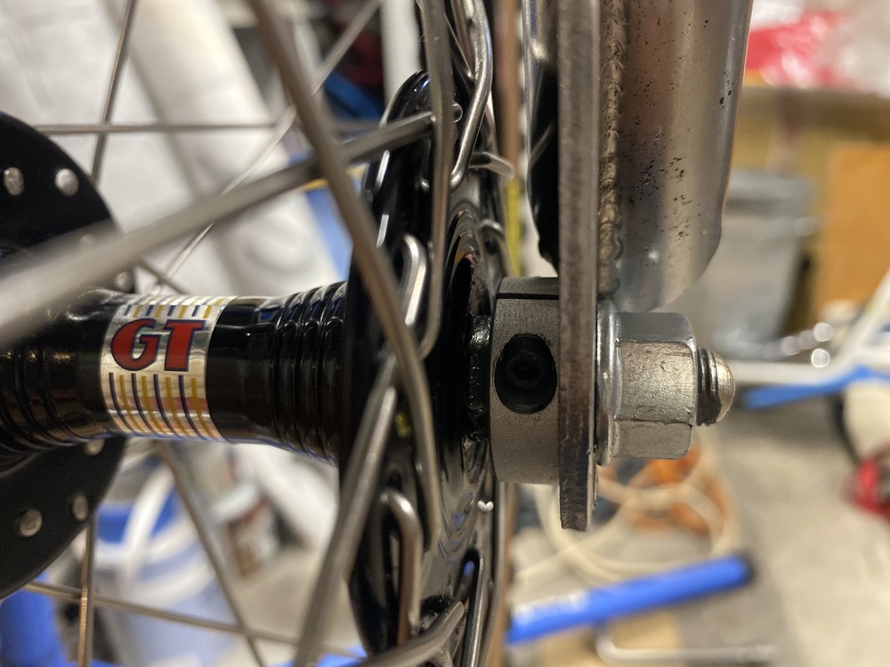

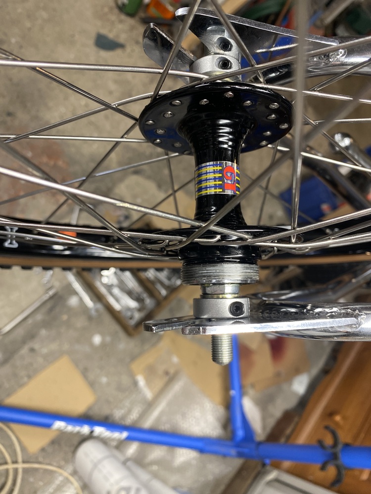

Gros fail sur la fabrication des lock nuts
Percage au diamètre 8,5 pour passer le taraud 3/8: ras
Taraudage a l’arrache: mauvaise idée! Il faut absolument un guide pour etre à 100% perpendiculaire.
Avant de le fabriquer j’essaie le système sur l’axe et cela ne bloque pas car la matière est trop peu deformable.
Donc on essaie sans filetage avec un percage a 1/10eme de jeu
Modifié en dernier par Sébastien Bouverot le 25 juil. 2025, 18:08, modifié 2 fois.

Percage a 9,5mm
Fraisage et hop !

Je n'ai pas tout pigé : du coups tu as monté ca sans filetage sur l'axe ?
- Messages : 585
- Localisation : 95
Oui.
C’est fendu et avec une btr tu serres, ça joue sur quelques dixièmes et ça bloque sur le filetage.
La bague est en alu traité et l’axe en cr-mo y a pas de risque d’abîmer le filetage.
Comme l’épaisseur est pile poil ce qu’il faut il n’y a aucun jeu latéral et les cônes ne peuvent pas se desserrer.
Par contre ils peuvent se resserrer…. Ce qui aurait été impossible si j’avais pu fileter correctement.
A voir à l’usage.

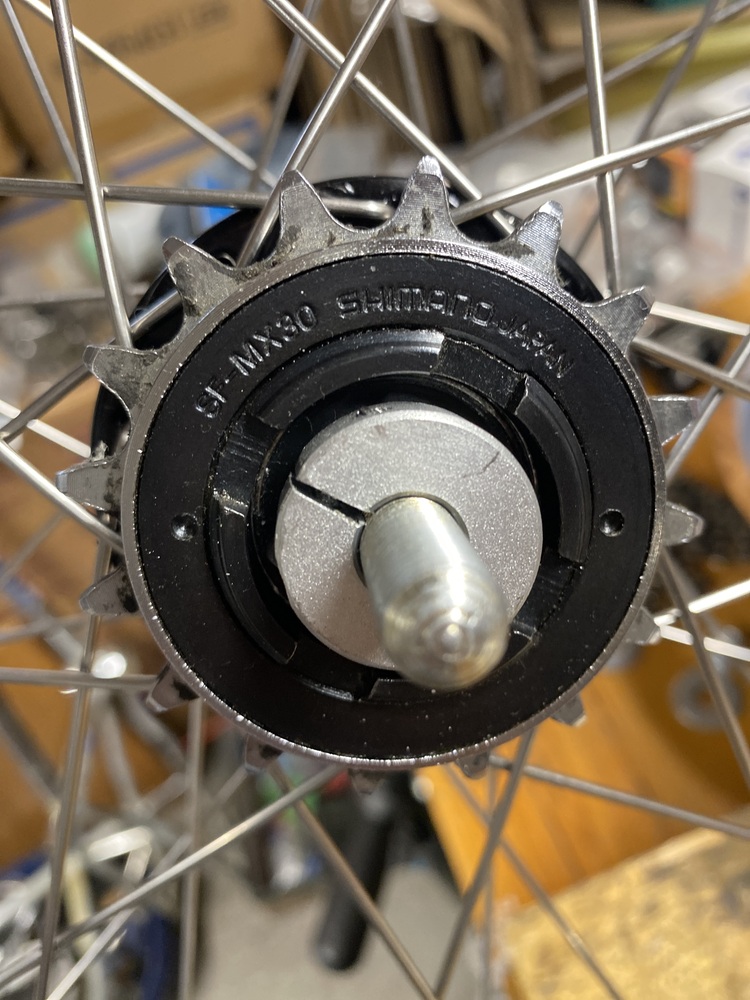

J’ai posé une petite goutte de Loctite sur les ecrous noix de roulements, comme ça pas de pb de serrage/desserrage intempestifs
Ça rentre pile poil !
Roue libre en place
Roue libre en place

- Messages : 1234
Tu fais bien !
Tes pattes de drop out sont en bon état, ça mérite d'être souligné. Soit dit en passant j'ai eu pas mal de Hutch avec les pattes très usées, contrairement à mes MBK et motobécane (200, 300, 400 et 500) qui eux, les ont nickel !
